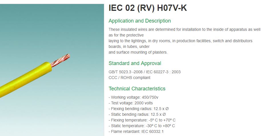

venexian ha scritto:un cavo internazionale marcato IEC 02(RV) può sostituire uno 'made in Italy' marcato N07V-K CEI 20-22?
A giudicare da questo:
direi che può andare

Grazie per le risposte.
@Danielex
Sì, i cavi sono per un bordo macchina, quindi nulla a che vedere con la nuova norma CPR.
@sebago
Sono convinto anch'io siano intercambiabili: ho in mano i due campioni e sono di fatto lo stesso prodotto.
Ho sottoposto agli stessi massacri i due PVC e si sono comportati nello stesso modo.
Cercavo però un documento 'ufficiale' da tenere nel cassetto in caso di possibili domante in merito.
