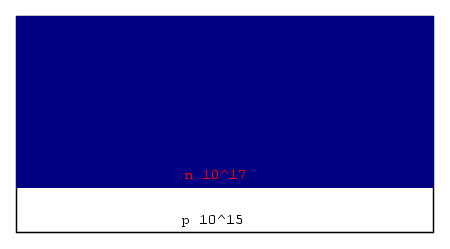

In minima parte. Non avrai mai una sacca a drogaggio elevato di un certo tipo senza essere prima passato dal drogarla con il tipo opposto. Non perché non si possa ottenere una cosa del genere, ma semplicemente perché nel processo produttivo ti ritrovi prima ad aggiungere un certo tipo di drogaggio a bassa concentrazione per avere le zone a bassa concentrazione di cui hai bisogno, poi aggiungi concentrazione più alta in alcune zone, eccetera.

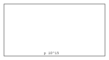

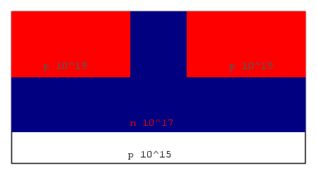

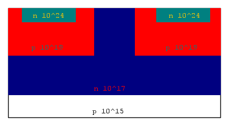

Provo a spiegartelo meglio con questo semplice schemino (giusto per farti capire l'idea, non sto mostrando il vero processo di fabbricazione del MOS, se ti interessa posso comunque riportartelo in un altro post), come si realizzerebbe una struttura tipo questa?
Partiamo da un semiconduttore p:
Aggiungo del drogaggio n
aggiungo altro p
aggiungo altro n
Il fatto di avere una regione n in cui prima hai fatto un drogaggio p in realtà non cambia granchè, anche perché tipicamente si parla di differenze di concentrazione di ALMENO 2 ordini di grandezza.

dai tuoi schemi
DrCox sono rimasto sorpreso delle giunzioni "p" attorno a gate e source, non mi sembrano sufficientemente larghe. Quando si forma il canale n passa anche per una regione n. Funziona bene lo stesso senza dare problemi?

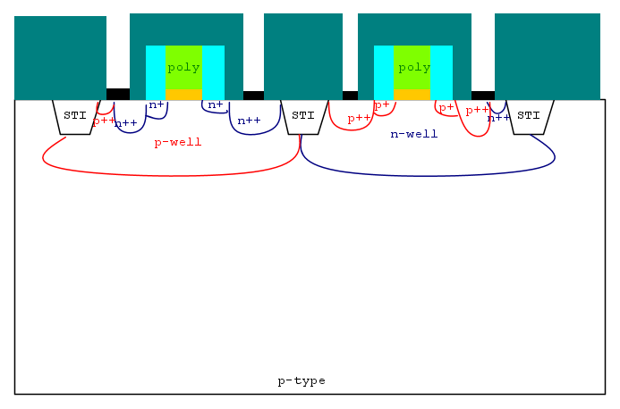

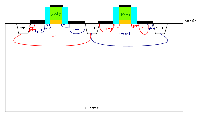

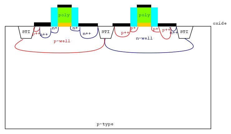

nordest ha scritto:dai tuoi schemiDrCox sono rimasto sorpreso delle giunzioni "p" attorno a gate e source, non mi sembrano sufficientemente larghe. Quando si forma il canale n passa anche per una regione n. Funziona bene lo stesso senza dare problemi?

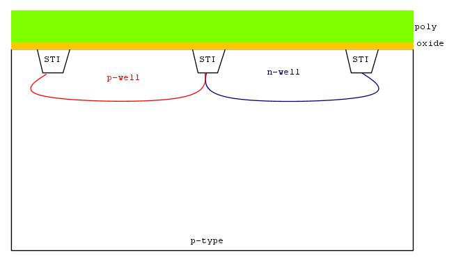

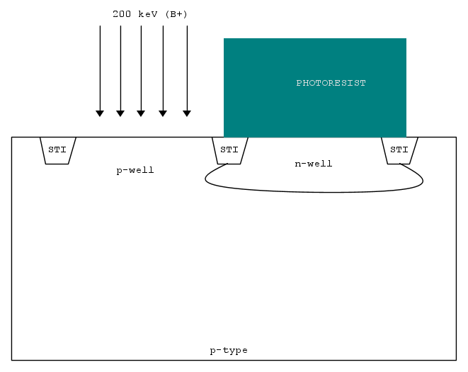

Come avevo indicato, forse non abbastanza chiaramente, quegli schemi erano un puro esercizio didattico, con regioni n e p messe a caso, solo per far passare il messaggio di come si possa drogare con un donore una regione già drogata da un accettore. Quello NON E' ASSOLUTAMENTE IL PROCESSO DI FABBRICAZIONE CMOS.

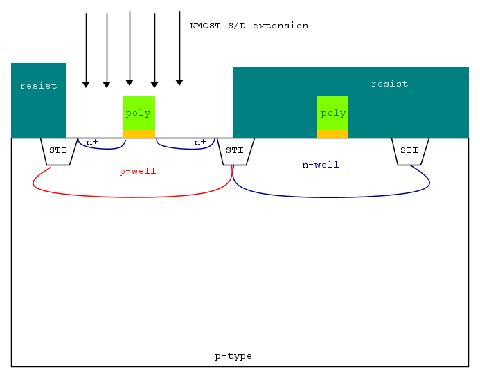

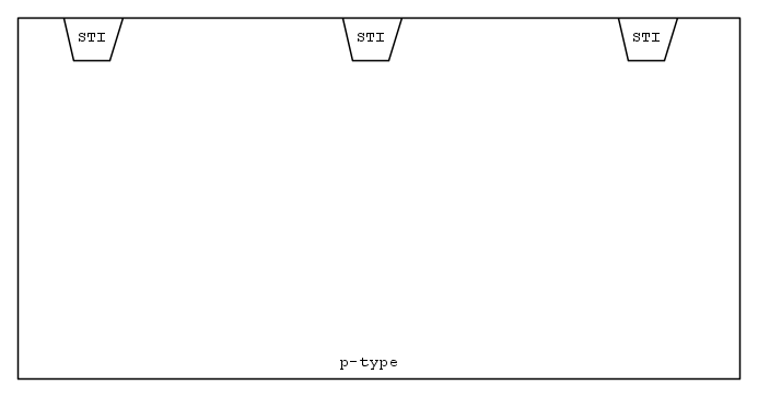

Già che lo chiedi, ora ti becchi la soporifera spiegazione di come si fa CMOS.

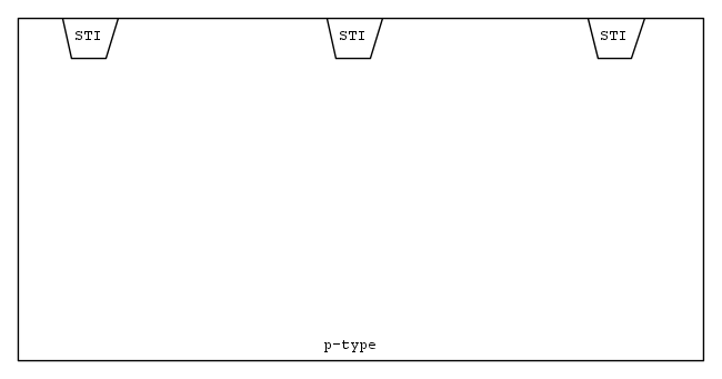

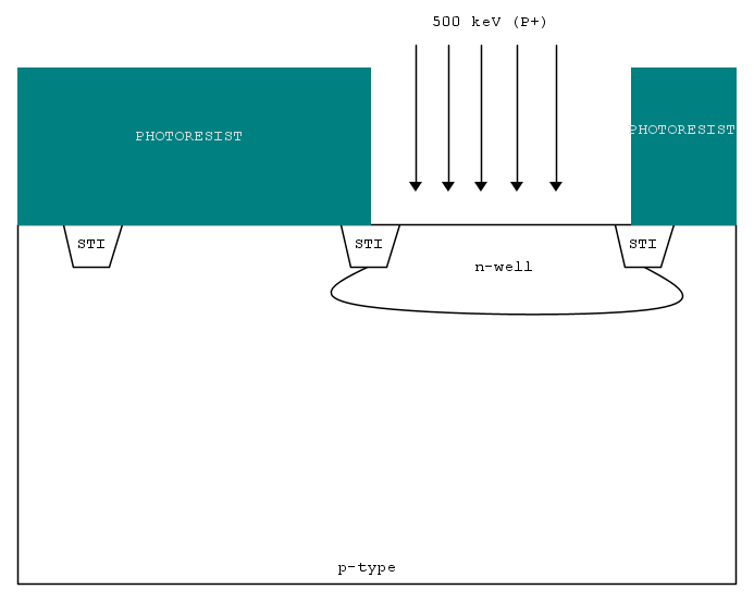

Parti da un substrato p e crei le SHALL TRENCH ISOLATION, che sono delle zone di "separazione" per separare diversi device. Già da questo primo step hai bisogno di una maschera litografica.

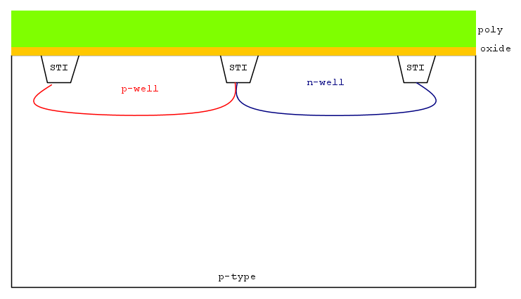

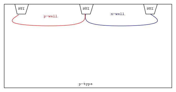

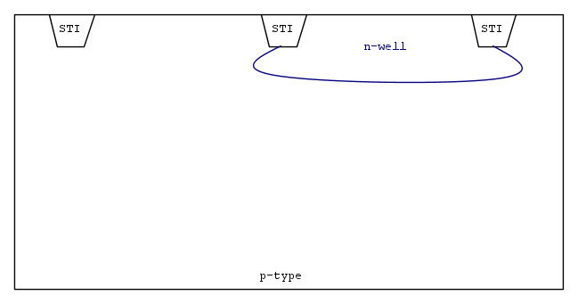

Come secondo step, metti un photoresist e crei la n-well:
Togli il photoresist:

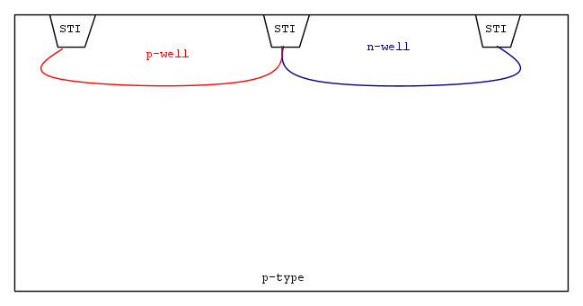

Aggiungi il photoresist e forma la p-well

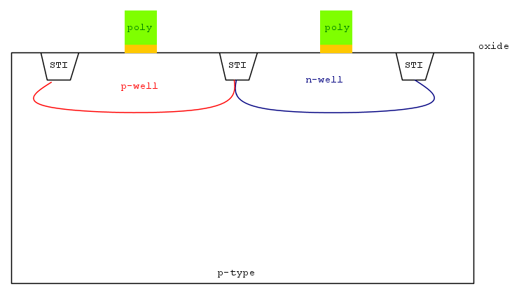

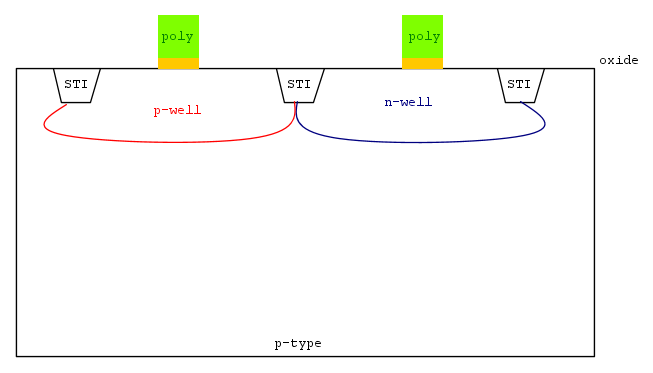

Deposita il polisilicio / ossido di gate
Elimini il polisilicio dove non ti serve (il polisilicio ti serve per il gate, quindi lo togli dalle altre parti) facendo etching:
Fino a qui abbiamo usato 3 maschere litografiche (una di isolamento, una per la n-well, una per il gate).

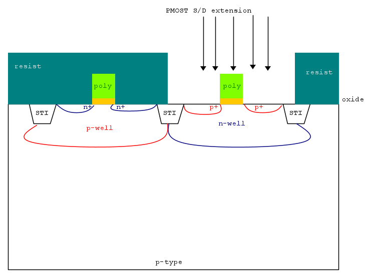

Creiamo le estensioni S/D per l' nMOS (ci serve una maschera per esporre solo l'area attiva). Questo è un doping leggero (diciamo 10^17)
e per il pMOS uguale

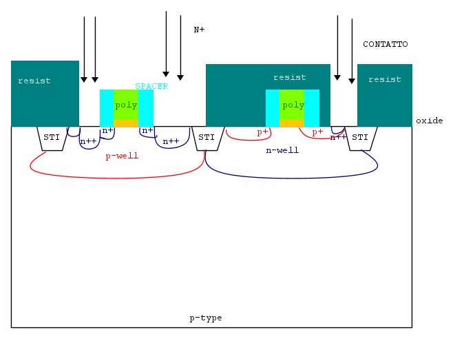

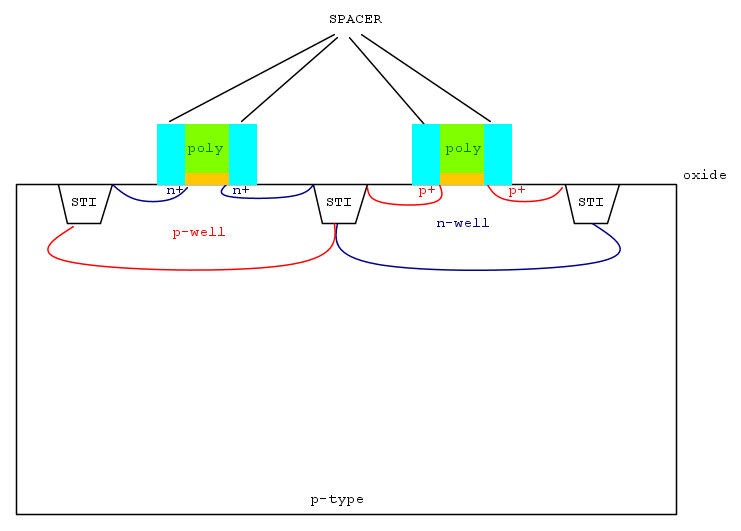

Poi aggiungi degli Spacer (essenzialmente ossido, nitruro)
(ho saltato uno step per farla semplice, per ottenere questa struttura prima depositi il dielettrico su tutta la superficie, poi usi degli attacchi anisotropi in verticale per restare con questa struttura).

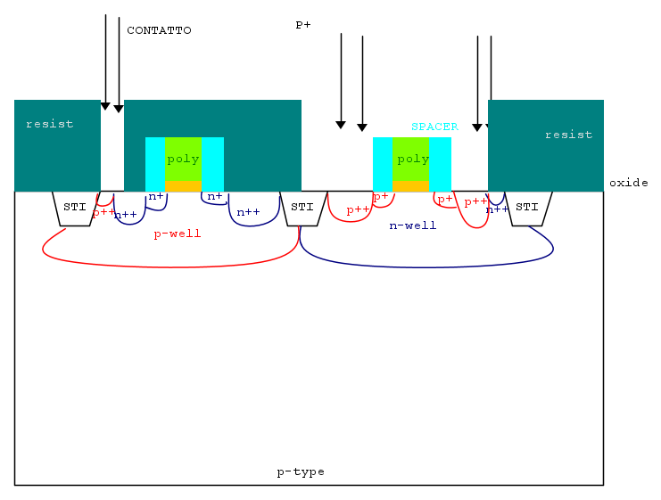

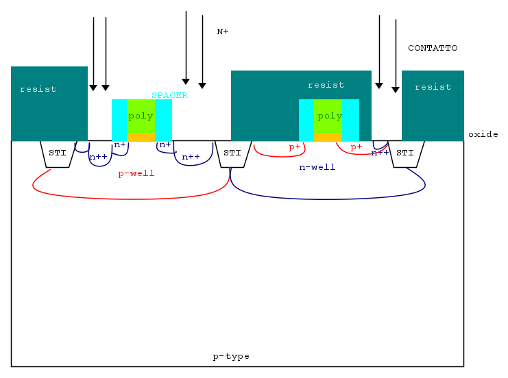

e fai una nuova impiantazione nel nMOS, n++ (diciamo 10^18)
nota che nello stesso step impianti anche del n++ sul pMOS per fare da contatto
e nel pMOS analogamente

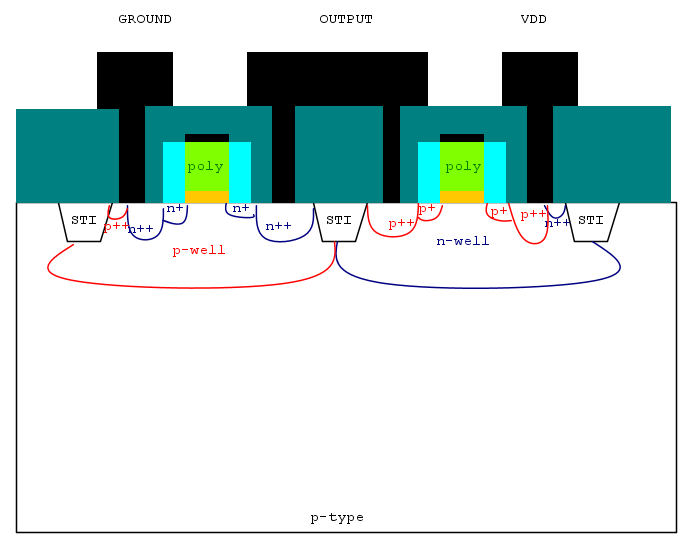

Poi hai uno step di "salicidation" per formare i contatti, con
Prepari la realizzazione dei contatti:
e fai i contatti (metal-1):
ecco qua il tuo invertitore CMOS...
John Archibald Wheeler
Inoltre TiSi2 e l'altro non sono metalli, sono siliciuri
deltax ha scritto: l'ossido, hai dimenticato di aprire le finestre ...
