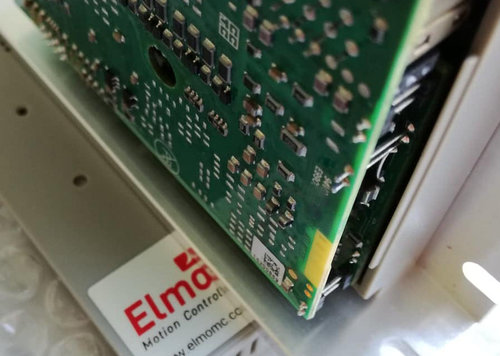

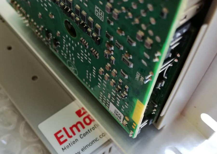

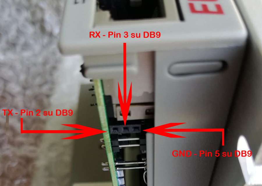

Ora, come potete vedere dalla foto (1) e (2) la porta RS-232 è interna al driver
Invece la RJ45 è solo per comunicazione CANOpen
Per collegare i 3 pin interni al driver al mio PC di casa ho acquistato:
- Il cavo USB – RS232
- Il connettore DB9 femmina con morsettiera (da cui escono solo 3 fili RX, TX, GND )

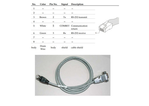

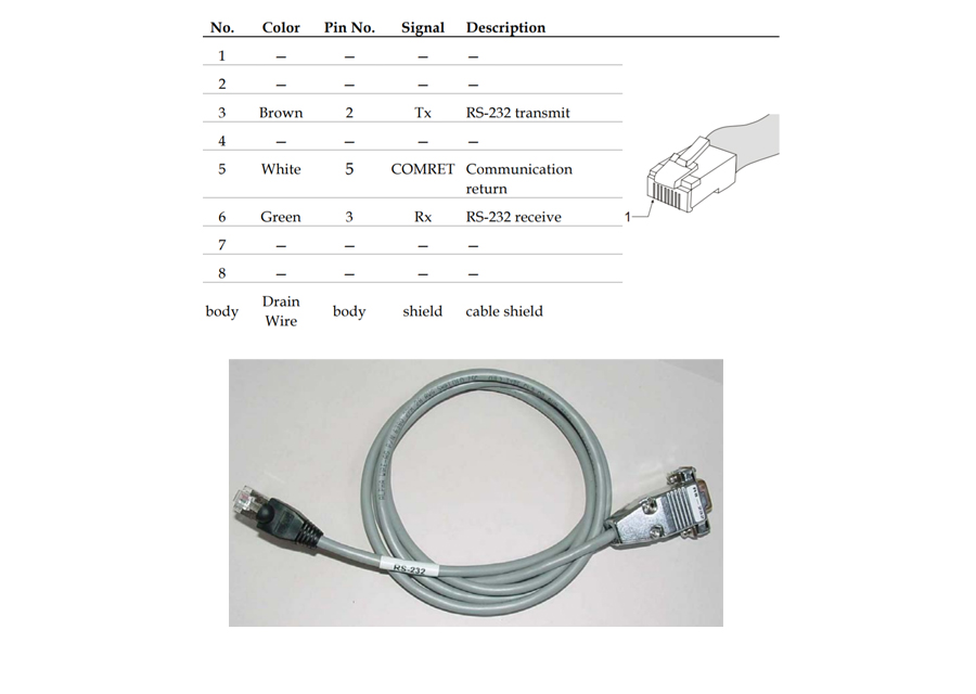

In alternativa esiste anche un cavo gia pre-assemblato, foto (3) che non ho voluto acquistare, avendo gia connettore DB9 femmina a disposizione.

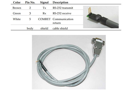

Per completezza di trattazione a chi interessa posto anche lo schema di trasmissione del cavo RJ45 foto (4)
Nella foto (2) ho segnato il tipo di cavo e il numero di pin sul connettore DB9 femmina per chi volesse costruirsi il cavo da se.
Con questo per ora vi saluto e vado a smaltire con una bella passeggiata il pranzo di oggi.
Di nuovo buon Ferragosto a tutti gli amici del forum!
FOTO (3)
FOTO (2)
FOTO (1)

3 è il numero di foto max che posso aggiungere per messaggio, dunque allego in questo ultimo messaggio la FOTO (4) relativa al messaggio precedente
FOTO (4)
