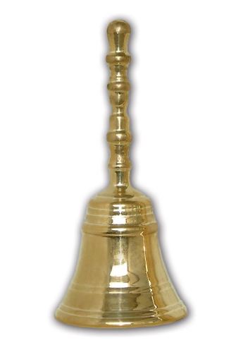

Ma la campanella non potrebbe essere del tipo "a mano" (di bronzo, preferibilmente)?

sebago ha scritto:Ma la campanella non potrebbe essere del tipo "a mano" (di bronzo, preferibilmente)?
Sì, a condizione che sia udibile da tutti e con comando "in locale costantemente presidiato".
La prima è facile, basterebbe un gong in cortile; la seconda un po' meno (corda che arriva in bidelleria o presidenza?)

pedro77 ha scritto:Se per a mano intendi che si suonano con un pulsante...
No, intendevo proprio "a mano", tipo questa
din don.JPG (18.61 KiB) Osservato 7696 volte
(ma era una mezza battuta…)
