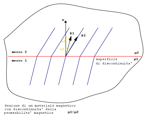

Oltre agli aspetti prettamente fisici, e' fondamentale conoscere la rifrazione del campo magnetico in presenza di discontinuità della permeabilità magnetica. Adesso provero' a riassumere questo argomento (decine e decine di pagine) in poche righe e un disegno. Credo che sarai in grado di risolvere il tuo dubbio a livello intuitivo.
Facciamo riferimento alla seguente figura:
In presenza di una discontinuità tra due mezzi 1 e 2, i campi B e H subiscono una rifrazione.
La deviazione e' tanto piu' elevata quanto maggiore e' la differenza fra i valori delle due permeabilità magnetiche.
In prossimità della superficie di discontinuità, le linee di campo formano, rispetto alla normale n della superficie stessa, due angoli
e
tali che:
Se
allora
.Nel mezzo con permeabilità maggiore, l'induzione magnetica e' piu' intensa.
Un discorso duale vale per il campo H. Stai attento a non cadere in inganno

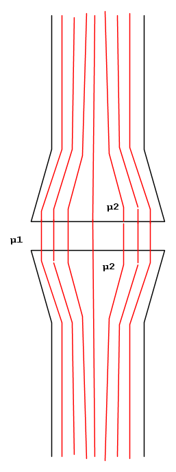

Riprendo il discorso sulle macchine elettriche (valido in generale per qualsiasi circuito magnetico).
Facciamo riferimento alla figura seguente (
Per le leggi di rifrazione del campo B, l'induzione magnetica tende ad essere tangente alle superfici laterali del materiale ferromagnetico (ti invito nuovamente a rivedere la definizione di tubo di flusso) e pertanto le linee vettoriali del campo B tendono a rimanere confinati all'interno del circuito magnetico di permeabilità magnetica
All'interfaccia con il traferro, le linee vettoriali sono ortogonali rispetto alla superficie di discontinuità (leggi di rifrazione e conservazione della componente normale del campo B).
