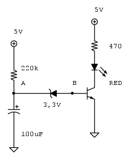

Ciao ragazzi , ho disegnato un semplicissimo circuito per ritardare l'accensione di un led , ma non riesco a capire perché il suo funzionamento non sia corretto! Mi spiego meglio.
Se misuro la tensione nel nodo A , in base al tempo trascorso avrò una certa tensione , ipotizziamo che sia 2V , quando vado a misurare il punto B , ovvero tra base ed emettitore del transistor trovo una tensione di circa 0,5V!
In breve , perché anche se non viene superata la tensione di soglia Vz dello zener ( 3,3V) , il diodo conduce? #-o

Forse qualche microampere di corrente passa comunque dallo zener, prova a mettere un resistenza da 1 Megaohm in parallelo alla basr

Con un R da 220k fai passare nel ramo circa 22 uA (in carica) e a regime circa 8 mA.
Prendendo uno Zener a caso se guardi le caratteristiche trovi un "REVERSE LEAKAGE CURRENT" che in base al modello e alla tensione varia da 5 a 100 uA. (Di solito basse tensioni di soglia maggiori uA).
Quindi passa corrente.
Come suggerito da Foto UtenteSediciAmpere mettendo una resistenza tra base e emettitore scarichi questa corrente senza far aumentare la tensione di base.
Occhio però con così poca corrente di base immagino passi poca corrente nel led... (2-5 mA ? in base al tr)

E se al posto di un BJT usassi un piccolo MOSFET proprio per le sue caratteristiche di alta impedenza in ingresso?

Dipende dal MOS (non sono un esperto). Ci sono anche MOS con una Vgs minore...
Normalmente la Vgs è di 10V e la Vth tra 2 e 4 V
... in questa configurazione si può notare che aumentando da zero la tensione di gate si raggiunge prima
uno stato in cui il numero di elettroni nel canale è pari a quello delle lacune che erano presenti in
condizioni di riposo, il valore di VGS in questo stato e chiamato tensione di soglia VTH. In questo stato
il canale si è appena formato e vi scorre una corrente trascurabile. Per valori di VGS superiori alla soglia
il canale incomincia ad allargarsi.
Con Zener e 5V di partenza, avresti poco più di 2V sul gate... Se puoi levare lo zener e accontentarti del tempo RC, potresti arrivare sui 4,5 V.
Per regolare un minimo il tempo potresti sostituire o aggiungere alla resistenza da 220k un trimmer.
Guarda comunque i Datasheet per avere un'idea dei valori min e max.

Secondo me, meglio NPN in configurazione Darlington.

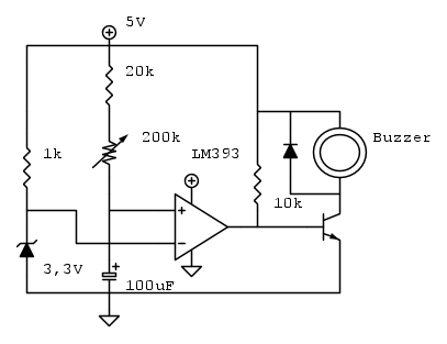

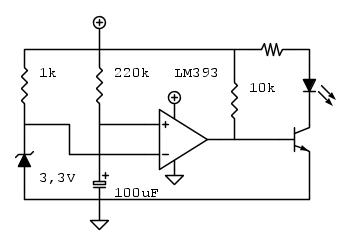

Ho montato il circuito , purtroppo però non soddisfa le mie necessità in quanto il transiente di salita è troppo lento. Per cui ho fatto un circuito analogo sfruttano un comparatore LM393.
Ora mi viene un dubbio , non avendo una tensione oscillante , come ad esempio un sensore di temperatura o un segnale sinusoidale , devo comunque inserire isteresi nel comparatore?

Secondo me no...
Non ho idea a cosa ti serva, ma se è solo un "ritardo all'accensione" credo sia ok...

io invece lo metterei, l'attivazione del relè può portare ad un (anche lievissimo) abbassamento di tensione, che potrebbe ad una attivazione del relè un po' "vibrante"
E poi, cosa ti costa una resistenza in più

Foto UtenteTekonoris Praticamente quando il circuito viene alimentato il condensatore verrà caricato tramite un resistore e al raggiungimento della soglia preimpostata manderà in conduzione il transistor che farà suonare il buzzer.
Foto UtenteSediciAmpere Il circuito reale è questo , e non vi è un relay per cui non credo che il buzzer si comporti come un relay. Ovviamente non mi costa nulla mettere un resistore , ma devo inserirlo sull'ingresso non invertente giusto? Quanto deve essere l'isteresi?
