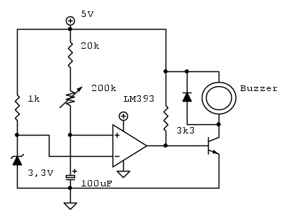

Messaggioda Foto UtenteTekonoris » 31 lug 2019, 13:31
Il valore ce lo facciamo dire da Foto UtenteSediciAmpere :lol:
Intanto ho aggiunto i punti di connessione e la resistenza da 10k la farei da 3k3
La corrente che scorre nel Buzzer è la corrente della 10k che "apre" il canale del tr.
Se troppo piccola, poca corrente nel buzzer... (dipende sempre dal tr scelto).

[12] Re: Semplice Circuito RC Time Delay
Messaggioda Foto UtenteElectroTech » 31 lug 2019, 13:52
Si infatti il valore della resistenza era puramente indicativo :D Utilizzerò quasi sicuramente un 2n2222 e farò bene i conti. Ora aspettiamo Foto UtenteSediciAmpere, ma sono quasi sicuro che avendo un segnale in ingresso al comparatore con andamento esponenziale l'isteresi dovrà essere minima o addirittura nulla. Infatti nel post prima parlava di relay, comunque quasi sicuramente verrò smentito :mrgreen:

[14] Re: Semplice Circuito RC Time Delay
Messaggioda Foto UtenteTekonoris » 31 lug 2019, 14:10
Molto bello :lol: del resto, la classe non è acqua !
Inoltre se stai sotto i 200 mA puoi attaccare il carico direttamente...

[15] Re: Semplice Circuito RC Time Delay
Messaggioda Foto UtenteElectroTech » 31 lug 2019, 14:39
Foto Utenteelfo Grazie per la tua risposta hai proprio ragione , ma questo circuito fa parte di uno molto più complesso e per alcuni motivi non posso utilizzare un 555 anche se è molto più semplice da realizzare.
Devo per forza di cose utilizzare un comparatore :( [

[16] Re: Semplice Circuito RC Time Delay
Messaggioda Foto Utenteelfo » 31 lug 2019, 17:02
ElectroTech ha scritto:Devo [cut] utilizzare un comparatore :(
per fare un clone di un 555 :mrgreen:
For my take on the concept, I went for raw speed, choosing a pair of fast ADCMP600 comparators and a latch made from a 74LVC2G02 dual NOR gate
https://hackaday.com/2019/03/25/the-wor ... f-the-555/
Al di la delle battute, c'e' un motivo - che si possa dire pubblicamente - per cui e' obbligatorio utilizzare un comparatore?

[17] Re: Semplice Circuito RC Time Delay
Messaggioda Foto UtenteElectroTech » 31 lug 2019, 18:34
Foto Utenteelfo
Certo che può essere detto pubblicamente :D E' un circuito per un allarme porte e finestre sfruttando un interruttore reed. In pratica appena il circuito viene alimentato parte un tempo di attesa (RC) , quando il tempo di attesa finisce abilita un ne555 , tramite il pin di RESET. Quando la porta viene aperta il piedino di trigger del ne555 viene portato a massa e abilita l'uscita. All'uscita , con un altro comparatore , imposto un'altra costante di tempo che attiverà un buzzer.
La logica è questa :
1 Fase : Tempo di attesa 10 secondi
2 Fase : Aspetto che la porta si apra
3 Fase : Se la porta viene aperta mando alta l'uscita del 555
4 Fase: Tempo di attesa 10 secondi
5 Fase : Attivo un Buzzer
Inizialmente avevo optato per un 556 che si occupava di impostare l'attesa iniziale e all'apertura della porta mandava alta l'uscita. Cosi facendo avrei avuto bisogno di un altro comparatore che mi gestisse la 4° e la 5° Fase , ovvero il tempo da aspettare prima di accendere il buzzer. Per cui ho scelto questa configurazione :
LM393 che ha due comparatori si occupa dei ritardi-
NE555 si occupa di mandare alta l'uscita all'apertura della porta.
Spero di essermi spiegato bene , anche se so che a parole non è il massimo.
Il motivo , seppur stupido è un maggior spazio di ingombro sul PCB

[18] Re: Semplice Circuito RC Time Delay
Messaggioda Foto UtenteSediciAmpere » 31 lug 2019, 20:10
ElectroTech ha scritto:Si infatti il valore della resistenza era puramente indicativo :D Utilizzerò quasi sicuramente un 2n2222 e farò bene i conti. Ora aspettiamo Foto UtenteSediciAmpere, ma sono quasi sicuro che avendo un segnale in ingresso al comparatore con andamento esponenziale l'isteresi dovrà essere minima o addirittura nulla. Infatti nel post prima parlava di relay, comunque quasi sicuramente verrò smentito :mrgreen:
Sì esatto, in questo caso non serve l'isteresi
Se ce la vuoi mettere, usa una resistenza da 1 o 2 MOhm (purtroppo la soglia dell'isteresi varia con il trimmer)

[19] Re: Semplice Circuito RC Time Delay
Messaggioda Foto UtenteElectroTech » 31 lug 2019, 20:13
Foto UtenteSediciAmpere Quindi non può essere messa nell'ingresso invertente del comparatore?

[20] Re: Semplice Circuito RC Time Delay
Messaggioda Foto UtenteSediciAmpere » 31 lug 2019, 22:03
No di certo, la resistenza di isteresi è un piccolo feedback positivo
