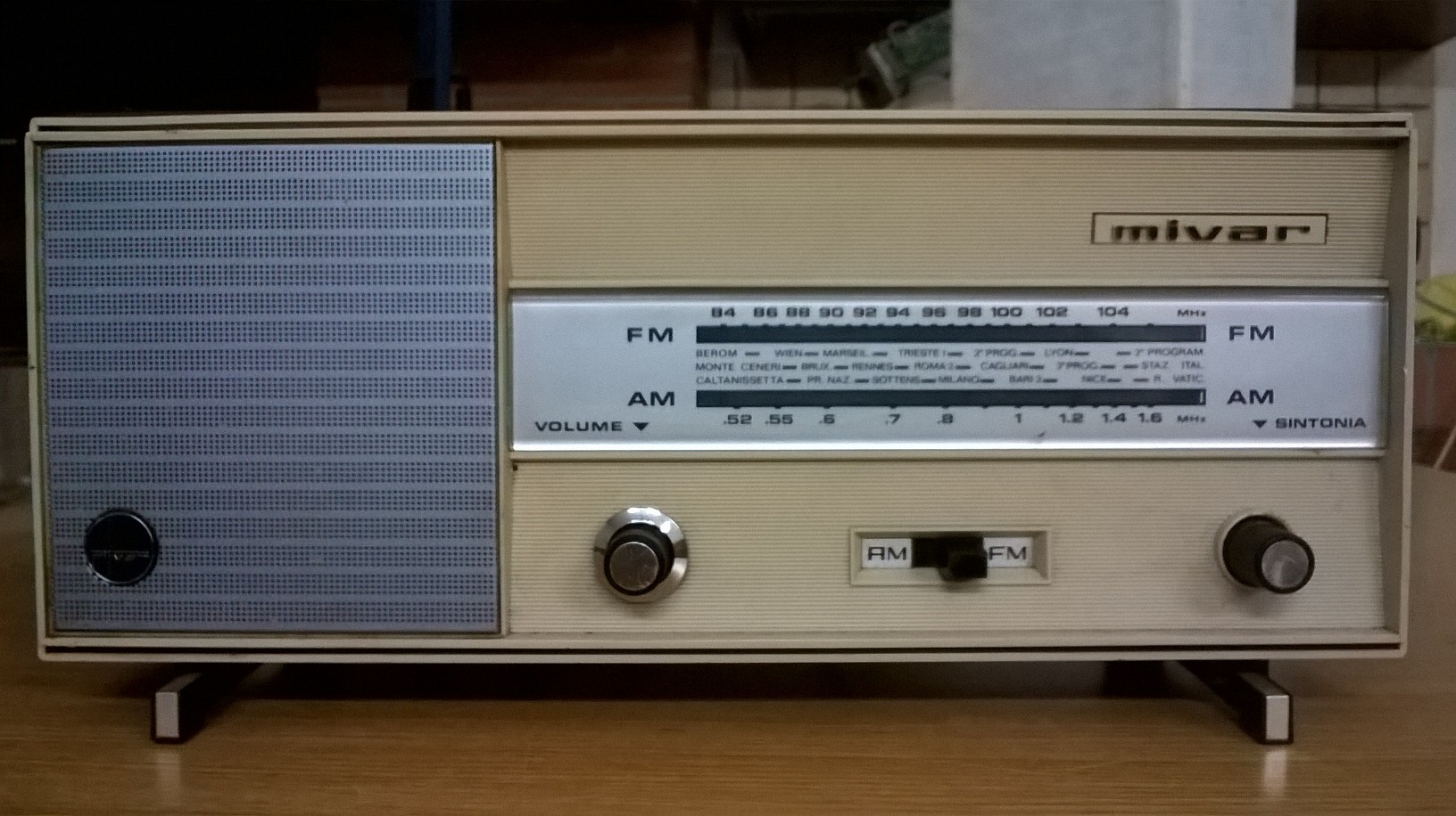

Ciao a tutti.
Sono in possesso di questa radio di marca Mivar che ha il problema di avere l'audio è bassissimo a volte non si sente affatto, ho provato più volte a pulire il commutatore, a cambiare la valvola amplificatrice, a controllare la continuità delle bobine di media frequenza ma sembra tutto a posto. Nessuno riesce a darmi consigli in proposito o per lo meno a fornirmi lo schema elettrico.

Ci sarebbero da controllare i condensatori interstadio e vedere se ci sono degli elettrolitici da cambiare. Con gli anni, possono tendere a seccarsi e si deteriorano quindi progressivamente.

Per avere lo schema, devi mettere il modello dell'apparecchio.
In ogni modo potresti provare a toccare con un cacciavite tenendolo per lo stelo, il centrale del potenziometro,che hai messo al massimo, prima e dopo il condensatore che va alla valvola, ti deve fare un ronzio fortissimo.

Stacca la zona prefinale, poi imietta un segnale con il generatore e assicurati che il finale di potenza sia a posto. Se è tutto ok prova anche l'amplificazione del pre finale. Se tutto ok lavorare sulla RF
