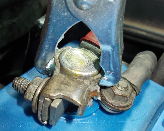

Eseguita la prova pratica sul morsetto del polo positivo
pinza 10cm morsetto positivo DSCN3453_2.JPG (70.46 KiB) Osservato 7134 volte
Come si vede, la pinza messa perpendicolarmente riesce a prendere quei 2 tratti di circonferenza dei morsetti, anche se la congruenza lascia a desiderare (dalla foto non è tuttavia chiaro). Forse c'è più superficie di contatto quando la si collega al gruppo del bulloncino, perciò mi chiedo se questo abbia quella forma piatta dal lato opposto al bullone proprio per agevolare tale collegamento. Nella 2^ si vede la pinza completamente aperta e mi sorge questo dubbio: qualora la soccorritrice sarà una batteria grossa, riuscirà la pinza a collegarsi bene a questa? Qualche proprietario di SUV vuol pronunciarsi?

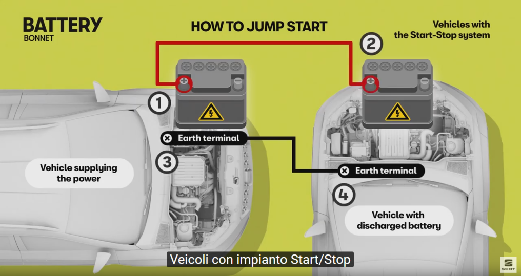

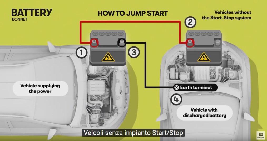

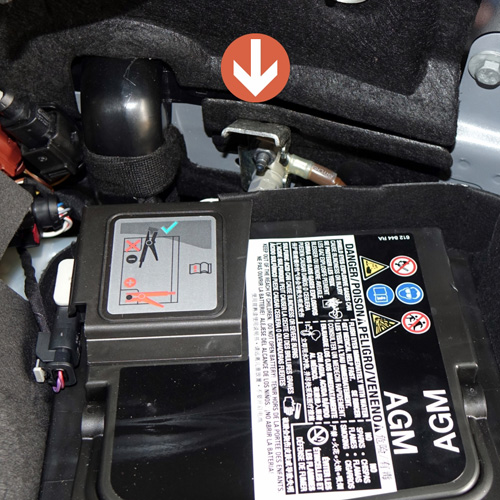

Nelle auto più recenti, dotate di Start & Stop, è opportuno che il collegamento a massa non venga effettuato sul polo negativo della batteria, ma sull'apposita aletta di metallo (eseguire i collegamenti nella successione indicata da 1 a 4 - la batteria da caricare è quella sulla destra).
Veicoli con impianto Start & Stop (tratto dal manuale Seat)
Veicoli senza impianto Start & Stop (tratto dal manuale Seat)
L'aletta metallica di cui parlo è quella evidenziata in figura con la freccia:
Aletta per il collegamento a massa.
Aletta per collegamento massa.jpg (141.6 KiB) Osservato 7124 volte

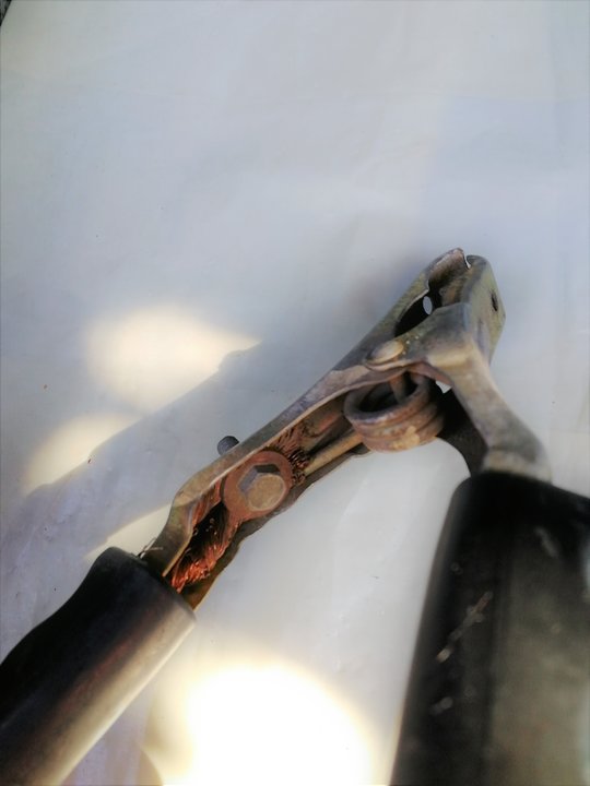

Franco mi hai convinto ed ho sostituito le pinze medie con quelle grosse (18cm), adesso la situazione è questa
In ciascun manico è presente un foro da 7mm di diametro, immagino per mettere un bollone con rondella e fissare il rame fin lì, giusto? Dunque con questa pinza fin dove faccio arrivare il rame? Cioè vale la pena di sfruttare il foro, quindi mettere bullone, per aumentare superficie e tenuta o non cambia nulla d'importante?

Jim80 ha scritto:vale la pena di sfruttare il foro, quindi mettere bullone, per aumentare superficie e tenuta o non cambia nulla d'importante?
In considerazione che:
  • abbiamo escluso la stagnatura, perché non hai l'attrezzatura adatta;
  • abbiamo escluso pinze più "prestazionali", perché costano troppo;
  • non hai l'attrezzatura per crimpare;
  • le alette presenti sulle pinze non sono proprio il massimo per un'efficace crimpatura,
direi che un ulteriore punto di contatto tramite il foro presente non possa altro che giovare alla diminuzione della resistenza complessiva. Tuttavia, si ripropone il problema del collegamento: come intendi fissare il cavo sul bullone? L'ideale sarebbe utilizzare un robusto capicorda a occhiello, da crimpare sul cavo, ma hai già detto che non possiedi l'attrezzatura idonea. Allora potresti suddividere l'estremità del cavo in due tronconi uguali di circa 2 cm, intrecciarli singolarmente, piegarli in modo tale da formare un occhiello e stagnare il tutto (in questo caso, la stagnatura servirebbe per mantenere la forma dell'occhiello, che altrimenti si disferebbe una volta pressato dal bullone, con fuoriuscita di fili e filini). Effettuata la stagnatura, potresti rifinire con una lima la superficie di contatto, in modo da farla assomigliare il più possibile ad un occhiello piatto, ed aumentare così la superficie di contatto con la rondella del bullone.
Se vuoi, puoi anche aggiungere un collegamento elettrico fra i due bracci delle pinze (ne abbiamo parlato al post [55], argomento ripreso anche da Foto UtenteTITAN), visto che a questo punto "tutto fa brodo".

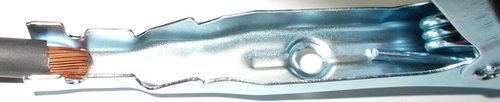

Quello che ho pensato pure io, perciò l'avevo proposto :-) Per l'utilizzo dei fori mi ero ispirato a questa foto presa dal web
Mi chiedo se questo tizio abbia fatto un buon lavoro o no, visto che l'idea comunque c'è.
A questo punto (cioè sulla base dei punti fatti sopra presenti da franco) direi che i 2 fori su ciascuna pinza si possano sfruttare al meglio così: si fa avanzare il rame per un bel po', cioè oltre il foro del manico corrispondente e fino a farlo arrivare all'altro foro, poi si comincia col fissarlo al 2^ foro, quello cioè più distante, poi si fissa al 1^ foro, infine si chiudono le alette. In tal modo credo si ottenga il beneficio del collegamento elettrico tra i manici ed aumentare la superficie di contatto. Funzionerebbe?
