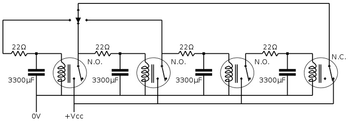

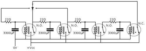

Cerca con google "ring oscillator relay" (senza virgolette).
es. :
https://hackaday.io/project/10889-spdt1 ... oscillator
"Esternamente" al circuito qui sotto aggiungi i pulsanti di Start/Stop e il rele' di autoritenuta (con cui alimenti/disalimenti il circuito).

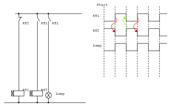

elfo ha scritto: ...Guarda il circuito di Fig. 1a.
Domanda:
il tuo rele' temporizzato K si comporta come in Fig. 1b o Fig. 1c?...
È ritardato all'eccitazione e istantaneo alla diseccitazione, quindi la Fg1.b

[23] Re: Spia lampeggiante con temporizzatori
Messaggioda Foto UtenteAbdul » 17 ago 2019, 12:41
Quello in figura 1.c è un altro tipo di temporizzatore, e graficamente ha un rettangolino nero al posto del rettangolino con la X. La diseccitazione dei relais in questione è istantanea, non è ritardata.

[24] Re: Spia lampeggiante con temporizzatori
Messaggioda Foto UtenteAbdul » 17 ago 2019, 14:14
Quello in figura 1.c è un altro tipo di temporizzatore, e graficamente ha un rettangolino nero al posto del rettangolino con la X. La diseccitazione dei relais in questione è istantanea, non è ritardata.[/quote]
I relé che considero io sono ritardati all'eccitazione e istantanei alla diseccitazione
