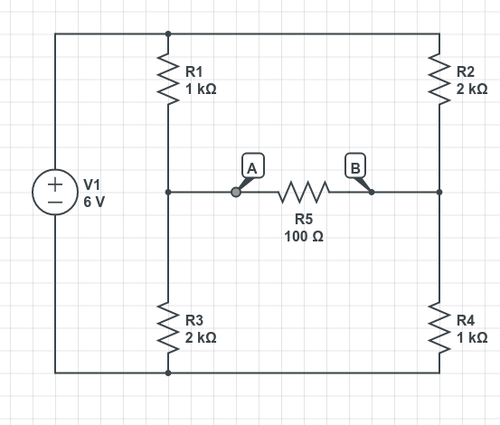

Ciao a tutti,
sto cercando di risolvere un esercizio di cui allego il circuito.
Il testo chiede il generatore di tensione equivalente visto dalla resistenza AB.
La Req mi viene 1.33K (in linea con la risposta sul testo) ma Eq mi viene 3V mentre il testo cita 2V.
Mi confermate qual e' il risultato corretto, per favore ?
Il valore della R5 l'ho messo a caso, visto che e' ininfluente.

Illustra il procedimento con cui sei arrivato al risultato. I numeri da soli non vogliono dir molto senza sapere da che parte e per che strada sono arrivati.
Poi che R5 sia ininfluente io, prima di affermarlo, lo discuterei con l'oste...

boggiano ha scritto:Ciao a tutti,
non ti rispondo ma ti fo' alcune domande :(
- Qual e' il procedimento che hai utilizzato - fai vedere lo svolgimento?
- Qual e' la tensione al punto A (rispetto al "-" del generatore)?
- Qual e' la tensione al punto B (rispetto al "-" del generatore)?
- Perche' non hai verificato (prima fai I calcoli in autonomia e poi chiedi conferma ad uno strumento) con un simulatore?

Ok, "beccato"... mi avete costretto a ricontrollare il tutto e ho gia' beccato un errore :oops: , pero' i conti non mi tornano comunque! :?
Ho staccato il carico R5, circuitando il generatore, e calcolato la Req sommando i due paralleli:
Req = (R1//R3) + (R2//R4) = 2/3 + 2/3 = 4/3 = 1,33 K
Ho cortocircuitato AB e ho calcolato la Icc
Icc = V/R = 6 / 1,33K = 4,5 mA
Adesso pero' per calcolare Eq dovrei appllicare la formula:
Eq = Req * Icc
Ma non ci siamo perche', ovviamente, mi ritorna 6V.
Ho simulato la Icc e 4,5mA risulta corretta.

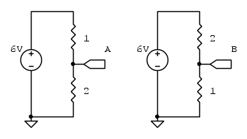

Messaggioda Foto UtentePietroBaima » 22 ago 2019, 9:58
Certo che ti ritorna 6V se fai quel conto.
Moltiplichi la R equivalente di tutta la rete per la corrente che eroga il generatore.
Tu devi calcolare la corrente che scorre nel cortocircuito fra A e B, non la corrente che eroga il generatore.

Messaggioda Foto UtenteIlGuru » 22 ago 2019, 10:04
Devi trovare la tensione tra A e B

Messaggioda Foto Utenteboggiano » 22 ago 2019, 10:11
PietroBaima ha scritto:Tu devi calcolare la corrente che scorre nel cortocircuito fra A e B, non la corrente che eroga il generatore.
GRAZIE!!!!! :ok:
Foto Utenteboggiano
65 3
Messaggi: 54
Iscritto il: 27 feb 2019, 16:24
[9] Re: Help con Thevenin
Messaggioda Foto Utenteboggiano » 22 ago 2019, 10:15
IlGuru ha scritto:Devi trovare la tensione tra A e B
Non riuscivo a "vedere" i due partitori!
Grazie!!
