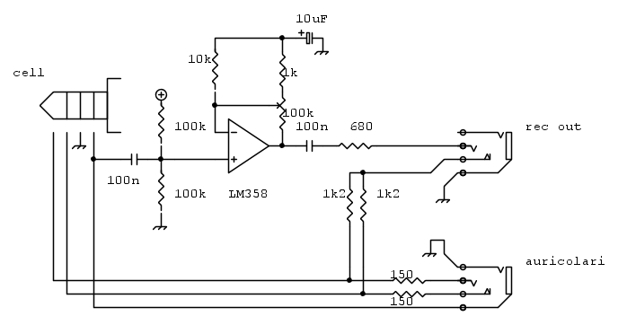

Un progetto simile a questo è troppo complicato?
Come microfono, cosa pensavi di usare?
(se interessato, lo disegno per bene con fidocad, ora sto usando il cellulare e non sono a casa)

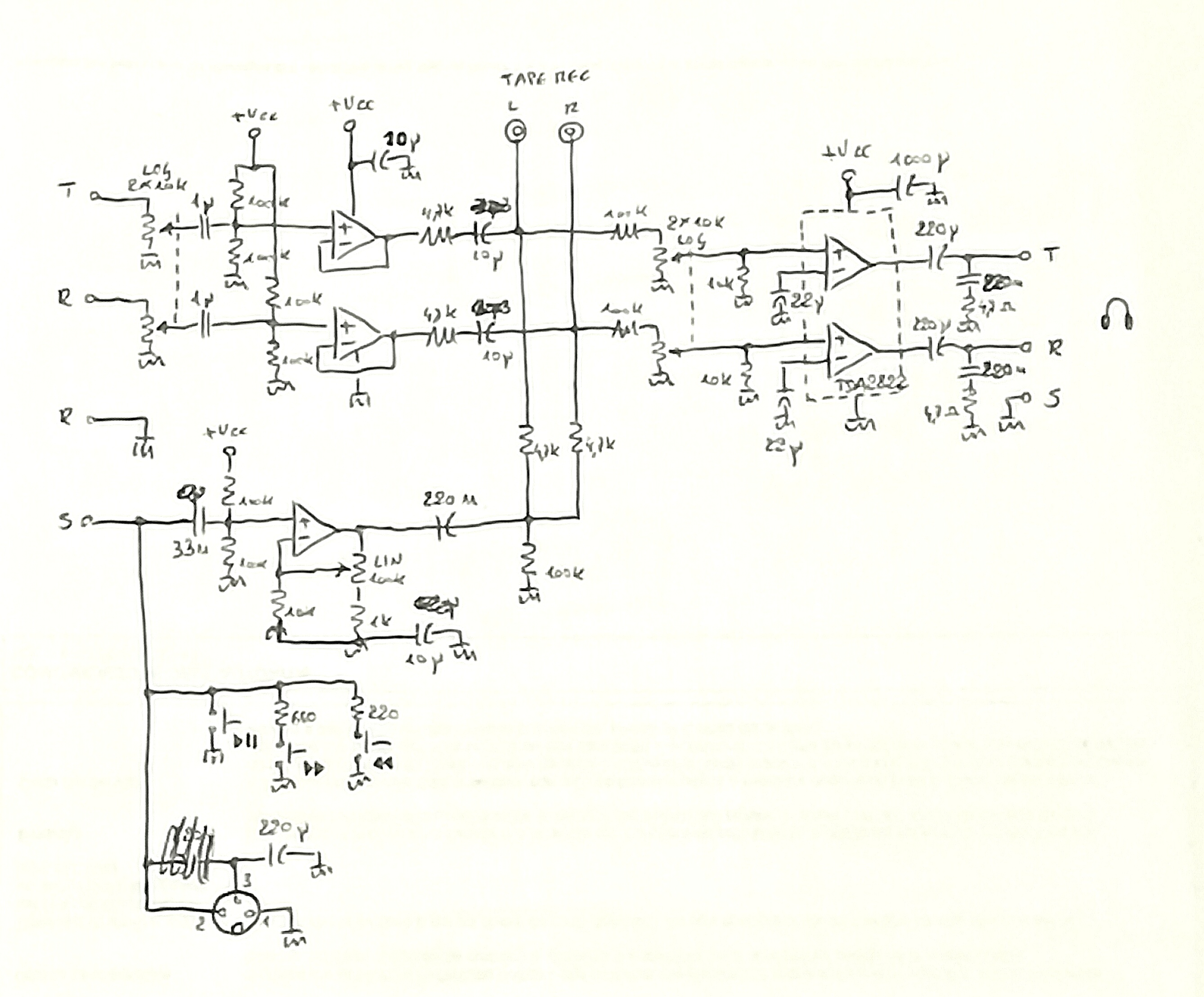

Per quanto riguarda lo schema per me è piuttosto complesso ma non mi arrendo alle prime difficoltà. In effetti se fosse possibile vederlo in FidoCadJ leggerei meglio anche i valori, ma non voglio approfittarmene troppo se e quando riesci è ben accetto.
Vorrei utilizzare come microfono quello integrato nelle cuffie del cellulare (headset) che dovrebbe essere ad elettrete. Ho visto che hai inserito al pin S del mic la presa XLR ma io non la sfrutterei in quanto mi collegherei direttamente al pin S che esce dalle cuffie. Anche la parte di ramo che riguarda i pulsanti la eviterei, se quelli delle cuffie non funzionassero una volta collegati al dispositivo non sarebbe un problema.
Ora però parto con le domande:
- hai utilizzato un TDA2822 sull'output mentre per l'input che operazionali sono? E' possibile utilizzarne solo uno?
- la Vcc a quanto la fisseresti? Ho visto dal datasheet che va da 1.8V a 15V, tipici 6V, se uso i 5V funziona lo stesso?
- dove hai messo 'tape rec' sono degli RCA, giusto? Io farei un normale jack 3.5mm in TRS ma questo non cambia nulla nel resto dello schema vero?
- ci sono diversi potenziometri, logaritmici e lineare per il microfono, quelli con tratteggio sono in realtà singoli ma con doppi contatti per via dei canali L/R? Quindi alla fine sono 3 in tutto, giusto?
- la parte del microfono non andrebbe ribaltata sulla destra dello schema? A destra vedrei al posto del TRS cuffia il TRRS di cuffie + microfono e solo il pin S va poi al cellulare. Ma forse sto dicendo una fesseria...

forse non ho capito bene come volevi impostare il progetto
io l'ho concepito in questo modo: attraverso il pessimo minijack TRRS a sinistra la nostra consolle si collega al cellulare (i minijack sono una schifezza, ma purtroppo i cellulari usano questo sistema)
Alla consolle si collegano
- l'uscita per la registrazione con RCA o XLR* a cui viene inviato l'audio stereo in uscita dal cellulare mixato con il microfono per la tua voce
- le cuffie con un jack stereo grande per ascoltare quello che viene registrato
- un microfono
i pulsanti sono una comodità che non costa praticamente nulla sono solo tre pulsanti e due resistenze
Il tda2822 è un amplificatore per cuffie (anche abbastanza obsoleto), che funziona benissimo con 5volt
Se alimenti la consolle a 5V puoi usare l'operazionale LM324
*) i minijack mi fanno schifo e con tutto il tempo che ci perderai a costruirlo tanto vale spendere 3€ in più e fare una cosa di impostazione professionale
Forse tu volevi continuare a usare l'auricolare del cellulare, ci vorrebbe uno "sdoppio" oppure un minijack femmina TRRS da 3,5mm ma non so dove trovarli

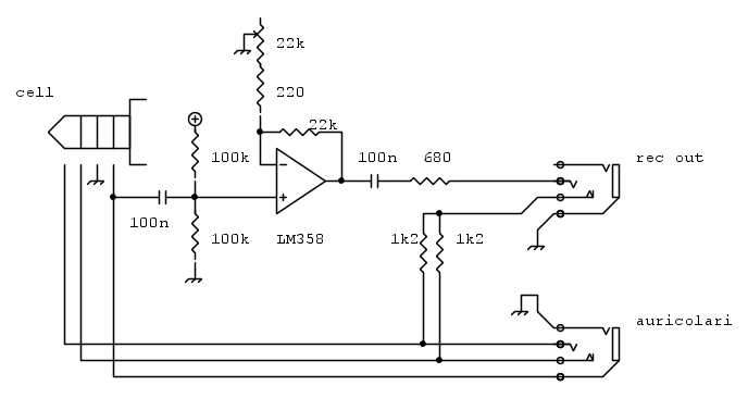

Eccoci
l'ho un po' semplificato
come operazionale puoi usare uno dei due contenuti nell'LM358
il registratore deve essere stereo, ad un canale arriverà il microfono (la tua voce) e all'altro canale le cuffie (il tuo interlocutore), in questo modo avrai due tracce separate che potranno essere editate separatamente
il potenziometro da 22k sarà il gain del microfono, da regolare in modo che il livello del microfono sia uguale a quello dell'interlocutore. purtroppo dagli auricolari sentirai solo l'interlocutore e non la tua voce, e non potrai sapere se nella registrazione sta venendo troppo forte o troppo bassa.
Per poter ascoltare quello che stai registrando, dovrai aggiungere un amplificatore per cuffie (come il tda2822m) e collegare i suoi ingressi all'uscita REC OUT

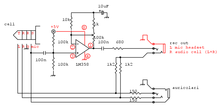

correzione:
ho aggiunto due resistenze per attenuare il segnale delle cuffie, visto che il volume del cellulare dovrà essere sempre al massimo

Eccomi: ho stilato l'elenco dei componenti dal tuo schema, ti chiedo conferma o correzione per le caratteristiche non espressamente indicate, se determinanti per il funzionamento:
n.2 resistenze 150Ohm, 0.6W, 1% ad esempio queste
n.1 resistenza 680Ohm, 0.6W, 1% ad esempio questa
n.1 resistenza 1000Ohm, 0.6W, 1% ad esempio questa
n.2 resistenze 1200Ohm, 0.6W, 1% ad esempio queste
n.1 resistenza 10kOhm, 0.6W, 1% ad esempio questa
n.2 resistenze 100kOhm, 0.6W, 1% ad esempio queste
n.1 potenziometro 100kOhm, lineare? ad esempio questo
n.2 condensatori ceramici 100nF, 10% ad esempio questi
n.1 condensatore elettrolitico 10uF, 20% ad esempio questo
n.1 operazionale LM358, quale versione? Questo va bene? Ci sono anche questi: tipo1 tipo2 tipo3
Nello schema non capisco come si alimenta l'operazionale, ho quindi ipotizzato un collegamento guardando e riportando i pin dal suo datasheet. Perdonami se ho pestato di brutto
Per quanto riguarda i livelli nell'uscita rec out è indispensabile il TDA2822m ovvero, se, con lo schema attuale, gli collego altre cuffie ascoltando l'audio dal cellulare per valutarne il livello lo sentirei basso perché ha una diversa impedenza d'uscita? Altrimenti lo posso collegare al line-in/microfono del PC e vederne/sentirne il livello con Audacity o simili.
