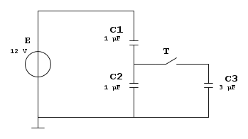

Ciao,
ho il seguente testo:
"Dato il circuito in figura, calcolare il valore della carica accumulata su C2, sia con T aperto che chiuso."
Mi sembra abbastanza semplice e ottengo come risultati:
Q2= 2,4 uC e Q2= 6uC
ma il testo fornisce come risultati 8 uC e 4 uC.
Mi confermate, per favore ?
Ho provato anche a simulare il circuito e mi sembra che la simulazione confermi i miei risultati.

A me sembrano corretti i tuoi risultati.

Ho supposto che tutti i condensatori siano scarichi, l'interruttore sia aperto oppure chiuso, e che dopo si applichi la tensione di 12V. Suppongo abbia fatto anche tu la stessa cosa, bisogna vedere anche se il testo dell'esercizio non dice piu` o meno esplicitamente qualcosa di diverso.
