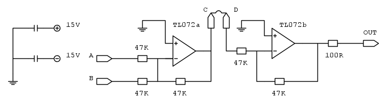

Salve. E' il mio primo post e spero di aver scelto la giusta sezione.
Spero possiate aiutatarmi su un grattacapo che mi sta facendo impazzire.
Ho costruito un piccolo circuito abbastanza semplice con un TL072 ,composto da un sommatore invertente seguito
da un buffer sempre invertente, entrambi di guadagno 1.
Se prelevo l'uscita dal nodo C , funziona perfettamente.
Se inserisco il segnale nel nodo D va ancora tutto bene.
Se collego con un ponticello i nodi C e D ottengo un suono distorto come una onda quadra ( tipo PR..PR..) che modula con le basse frequenze del segnale. Questo è ancora più evidente se attenuo le alte.
Il circuito è alimentato con tensione duale +/- 15V ben filtrata e con i segnali sono ben lontano dalla saturazione.
Qualcuno è a conoscenza del fenomeno e perché si presenti?
La mia impressione, ma solo dopo decine di ipotesi e prove, è che il primo stadio non riesca a pilotare il secondo
con un'adeguata corrente di input. Ma ripeto è solo un'impressione avendo ormai esaurito le mie conoscenze
di elettronica.
Grazie.

A livello di schema dovrebbe funzionare.
Un carico di 47k non dovrebbe influire anche se fosse 10 volte minore.
Forse le oscillazioni sono causate da un accoppiamento tramite le alimentazioni. Le connessioni sono corrette ?
Vicino ai piedini, esistono condensatori ceramici da 1uF fra V+, V- e massa?
Hai misurato le tensioni proprio sui piedini dell'integrato?
