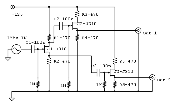

Splitter con J-Fet. Può funzionare questo schema?

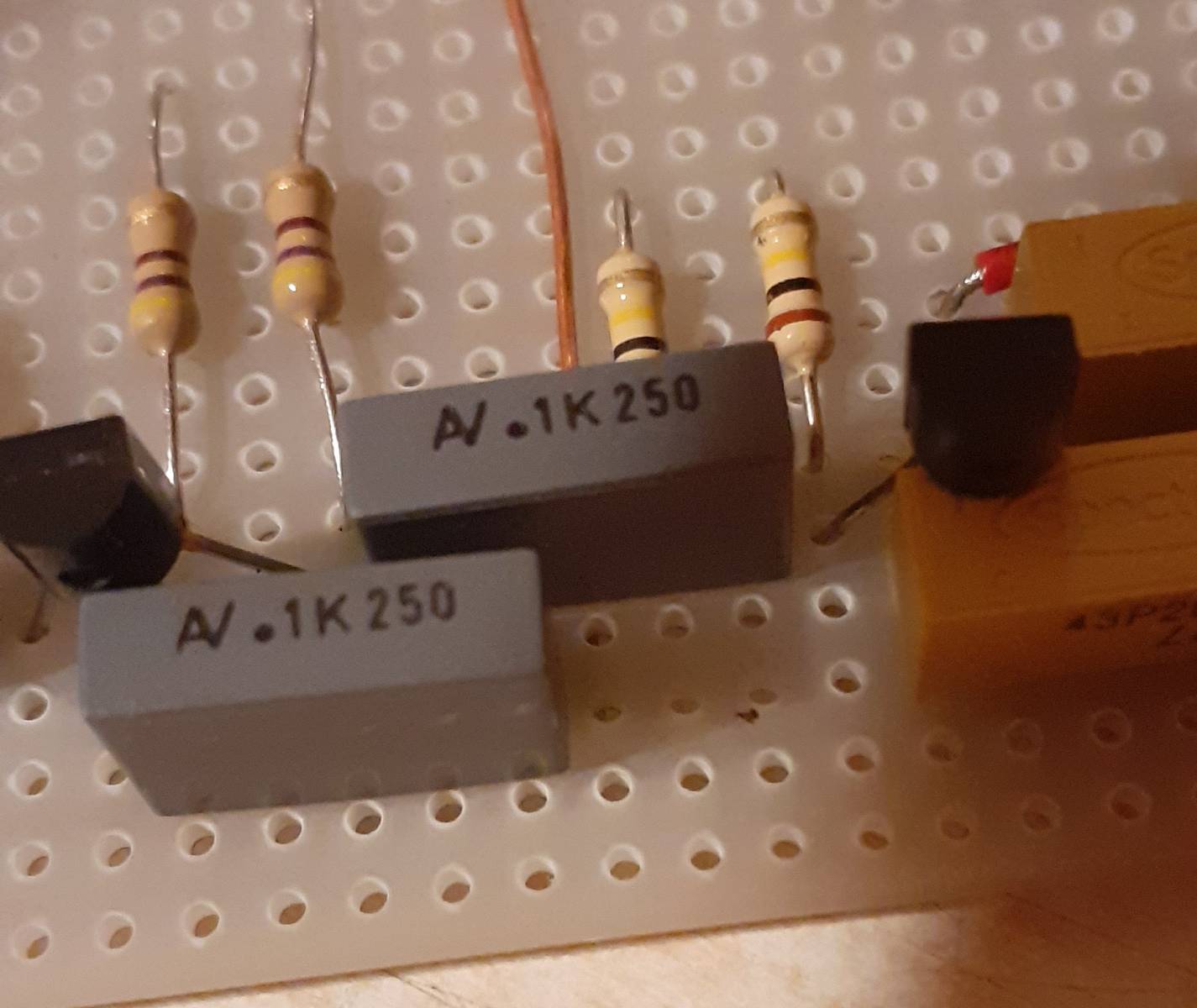

Sicuramente ci arriverebbe ma non su una millefori con collegamenti lunghi e non adattati. All'aumentare della frequenza i fenomeni di capacità e induttanza parassita del circuito stesso diventano pesanti
Credo che sia anche quello il problema oltre i 27/28Mhz però non spiega per quale motivo non scende sotto a 1Khz o sbaglio?
claudiocedrone ha scritto:Foto Utentesettembre, per favore, "M" di "mega" maiuscola altrimenti significa "milli" e "H" di hertz ugualmente maiuscola;
Riguardo il montaggio: quei collegamenti sono chilometrici già per la banda audio, figuriamoci con i megahertz; se vuoi qualche risultato utile ti consiglio piuttosto un montaggio "dead bug"; tronca i reofori ai resistori e usa condensatori più piccoli (sempre allo scopo di accorciare l'anguilla) tanto sei in bassissima tensione; nemmeno i trimmer multigiri vanno bene poiché a quelle frequenze la loro induttanza si fa sentire pesantemente; dulcis in fundo twista tra loro i conduttori di alimentazione.
Ok per le sigle e grazie per i consigli. Infatti l'idea era proprio quella di saldarli lato rame anche accorciarne i collegamenti.So che i cap sono grandi ma ho trovato solo questi e non gli ho dato troppa importanza perche era un circuito di prova. Quando però ho iniziato a saldarli ho visto che le piazzole si staccavano dalla vetronite .Forse qualità scadente della millefori perché la temperatura non era alta ed era veloce.

No, leggi tutti i post, [-X il merito del disegno dello schema va a Foto Utentesetteali =D>
La frequenza di taglio inferiore ( due zeri coincidenti, a -6dB) dovrebbe essere
Fi = 1/(6,28x R x C) = 1/(6,28 x 0,1 uF * 1 M ohm ) = 1,6 Hz.
Se taglia a frequenze superiori forse hai montato C o R di un valore sbagliato di qualche decade.

Ma scusate: è dall'inizio che vi portate appresso R3 e R5 che sono del tutto inutili o sbaglio?
Se taglia dalle parti di 1-2 kHz probabilmente i condensatori saranno da 100pF invece che da 100nF

BrunoValente ha scritto:Ma scusate: è dall'inizio che vi portate appresso R3 e R5 che sono del tutto inutili o sbaglio?
R3 e R5 le ho messe perché erano previste nel circuito, poi ho messo dei trimmer (li volevo verticali ma non erano disponibili) per capire se cambiava qualcosa e confermo che a me non sembra , ma allora perché sono state messe? Invece variando R4 e R6 varia l'amplitudo quindi presumo che entro un certo limite regoli anche il guadagno del J-Fet e questa se corretta è una informazione che mi piace sapere :D .

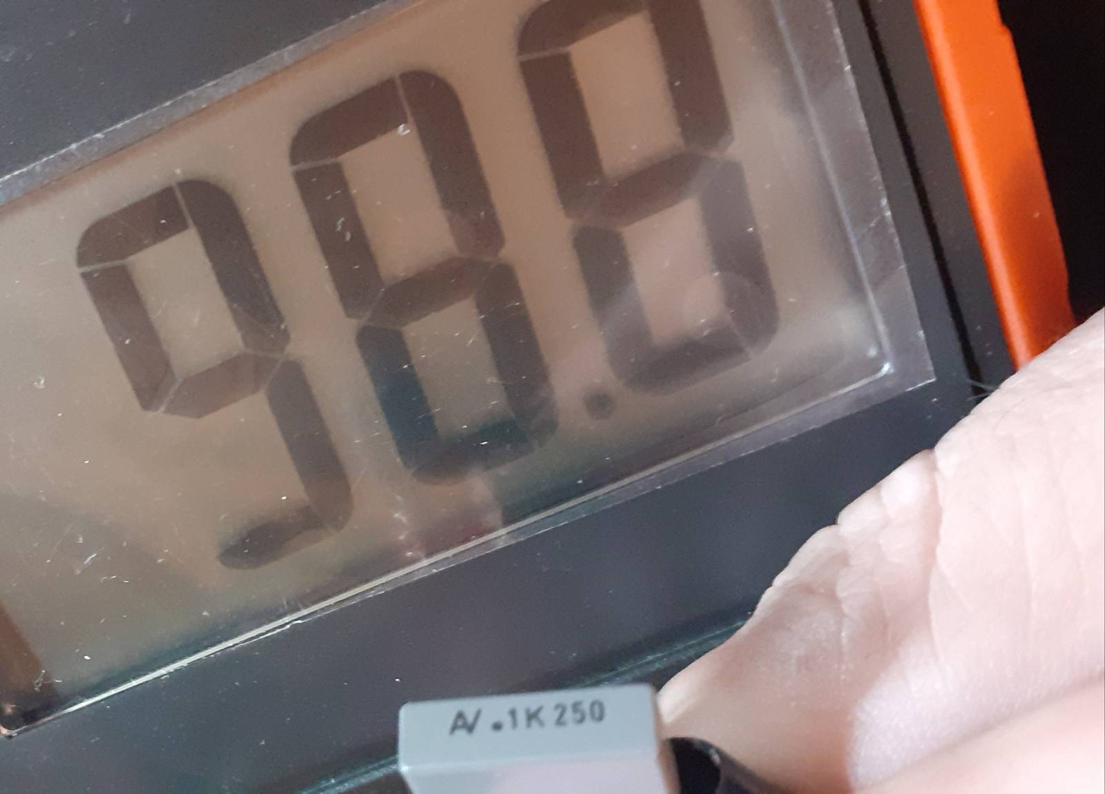

Ho controllato il valore dei cap e sembra corretto cioè 100nF. Poteva essersi sbagliato anche il negoziante ma ho controllato con il tester con range a 200nF. Se mi ricordo bene però ho provato anche a bypassare C1 collegando il segnale diretto sul gate del Fet ma non mi sembra aver risolto il problema però è anche vero che C2 e C3 non li ho ovviamente bypassati.

...i condensatori sono da 100 nF ma quei resistori sono da 100 kΩ non da 1 MΩ...

Messaggioda Foto Utentesettembre » 25 set 2019, 0:23
MarcoD aveva suggerito anche i 100k. Dovrei avere anche quelle da 1Mohm e posso provarle. Cosa cambia però?

Messaggioda Foto Utenteclaudiocedrone » 25 set 2019, 0:27
Dovrebbe essere ovvio che cambia la frequenza di taglio della cella CR formata dal condensatore e dal resistore... che comunque in questo caso risulterebbe di ca. 16 Hz anziché 1,6 Hz ma non certo di 1,6 kHz.
