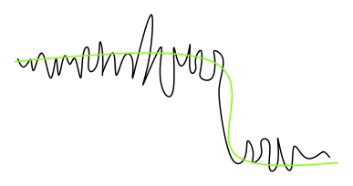

Come esempio banale se consideri un segnale che nel tempo appare come la linea nera qui sotto:
prima del gradino che porta il segnale in basso puoi calcolare valore medio e standard deviation di quel segnale, considerando quella std come il tuo rumore. Filtrando il segnale (ad es con un filtro a media mobile) puoi ad es ottenere la curva verde. L'ampiezza del salto della curva verde rappresenta il tuo segnale.
Bilancio: non c'è una definizione univoca di "segnale" in quanto il segnale è definito sulla base di cosa tu consideri come informazione utile.
