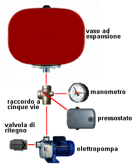

Potresti dotare la pompa di pressostato e vaso d'espansione
(Nota che molti chiamano quest'accoppiata pompa/pressostato + vaso espansione, autoclave, ma non lo è, l'autoclave funziona con serbatoi più grandi e sfrutta un sistema leggermente diverso)
Pompa con Pressostato e vaso espansione.gif (19.59 KiB) Osservato 9752 volte

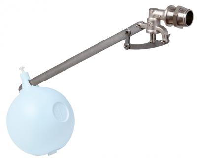

ed installare un rubinetto a galleggiante sulla vasca (tipo quelli delle cassette WC solo più grosso)
https://www.deliapaolo.it/galleggianti-meccanici/224-rubinetto-a-galleggiante-5-copiglie-----1.html
Rubinetto galleggiante per grandi vasche.jpg (7.83 KiB) Osservato 9752 volte
Quando il galleggiante scende perché si abbassa il livello dell'acqua, il rubinetto si apre e la pressione sulla tubatura scende, il pressostato dà consenso e la pompa parte
Quando il galleggiante risale al salire dell'acqua, il rubinetto si chiude e la pressione sulla tubatura sale, il pressostato toglie consenso e la pompa si ferma
Mi pare che sia la soluzione migliore, niente linee, niente ponti radio, solo la tubatura
