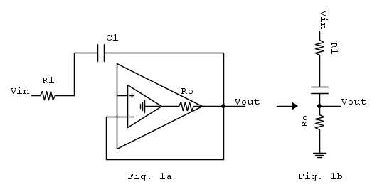

Buonasera, devo implementare un filtro di tipo Sallen-Key con frequenza di taglio 50 kHz all'uscita di un circuito, però ho notato che all'inizio il guadagno è unitario, poi, intorno ai 6 kHz e fino ai 15 kHz il guadagno tra ingresso ed uscita del filtro diventa maggiore di 1 e continua a crescere, poi inizia ad attenuarsi. Qualcuno saprebbe il motivo?
Come componenti ho usato due resistenze da 3.9k, un condensatore da 1.5 nF e uno da 470 pF, l'operazionale è il TL082CP della ti.

Il "problema" del filtro passabasso Sallen-Key e' la resistenza di uscita dell'OpAmp.
Non la resistenza in DC (o bassa frequenza) ma alle "alte frequenze" dove deve attenuare.
Come vedi dal circuito qui sotto, il limite di attenuazione alle alte frequenze e' dato dal partitore R1 e Ro (resistenza di uscita dell'OpAmp ad alta frequenza).
C'e' una AN delle TI che mi sembra aveva linkato
Piercarlo che spiega analiticamente il problema.
(Edit: trovata - dovrebbe essere questa: http://www.ti.com/lit/an/sloa024b/sloa024b.pdf)

Ho provato a montare il circuito e a simularlo con i valori effettivi dei componenti e ho ottenuto questi risultati. Misura da 1kHz a 50kHz con HP4192. Montaggio su breadboard, con tante capacita` parassite!
La simulazione e` stata fatta con i valori dei componenti effettivamente utilizzati (tranne i parassiti) e con un LT1057 al posto del TL082, ma sono abbastanza simili
A me sembrano decisamente simili. L'aumento del guadagno prima della discesa dipende dal fatto che con quei valori il Q del circuito vale poco 0.88 circa (maggiore di 0.707) e quindi da` origine a peaking.
Per avere una risposta alla Butterworth (quasi), mantenendo la stessa frequenza, bisognerebbe aumentare C2 a 560pF e ridurre C1 a 1.2nF
