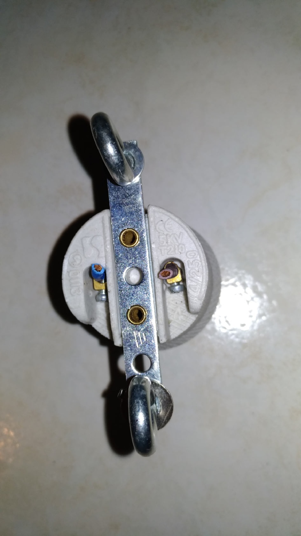

Mi accodo a questo post perché anche io dovrei fare la stessa cosa ( 2 lampadine in parallelo) però non so se bisogna collegare la messa a terra al portalampada. Allego foto per farvi vedere il mio portalampada che poi verrà appeso con un cavo di plastica collegato ai due anelli.

Messaggioda Foto Utentejardell » 4 ott 2019, 16:38
foto portalampada

[14] Re: Circuito elettrico lampada a 2 o più lampadine
Messaggioda Foto UtentePietroBaima » 4 ott 2019, 16:42
jardell ha scritto:[immagine]
Mah, il simbolo di messa a terra c’è, ma non vedo morsetti. Mah
O spelli il filo un po’ lungo e lo attorcigli o non lo colleghi...

[15] Re: Circuito elettrico lampada a 2 o più lampadine
Messaggioda Foto Utentejardell » 4 ott 2019, 18:24
potrei inserire una vite con dado nel primo poro libero di lato all'anello ed arrotolarci il filo. andrebbe bene?
se tocca l'anello è rischioso?

[16] Re: Circuito elettrico lampada a 2 o più lampadine
Messaggioda Foto UtentePietroBaima » 4 ott 2019, 19:42
L'anello è in contatto elettrico con la piastra alla quale collegherai la terra.
La terra deve infatti venire in contatto con tutte quelle parti che potrebbero andare in tensione.

[17] Re: Circuito elettrico lampada a 2 o più lampadine
Messaggioda Foto Utenteclaudiocedrone » 4 ott 2019, 23:30
Infatti, tutta la parte metallica è "buona" per collegare il PE; ma gli anelli (che immagino siano liberi di ruotare) come sono fissati, ribattuti o con dadino filettato?...

[18] Re: Circuito elettrico lampada a 2 o più lampadine
Messaggioda Foto Utentejardell » 7 ott 2019, 10:53
gli anelli non sono liberi di bloccare perché sono fissati alla barra con rondella e dado sul lato opposto.

[19] Re: Circuito elettrico lampada a 2 o più lampadine
Messaggioda Foto Utenteclaudiocedrone » 7 ott 2019, 23:56
Ah ecco, ho chiesto perché uno degli anelli si vede leggermente ruotato; quindi potresti semplicemente sfruttare direttamente il dado di fissaggio di uno dei due per collegarci il conduttore di terra intestato con un occhiello fermo restando che nulla ti vieta, se ti aggrada,
jardell ha scritto: ...vite con dado nel primo foro libero di lato all'anello...
P.s. "arrotolarci il filo" suona malissimo :mrgreen: se non hai possibilità di crimparci un capocorda a occhiello abbi cura almeno di formare l'occhiello per bene con il conduttore spellato...
