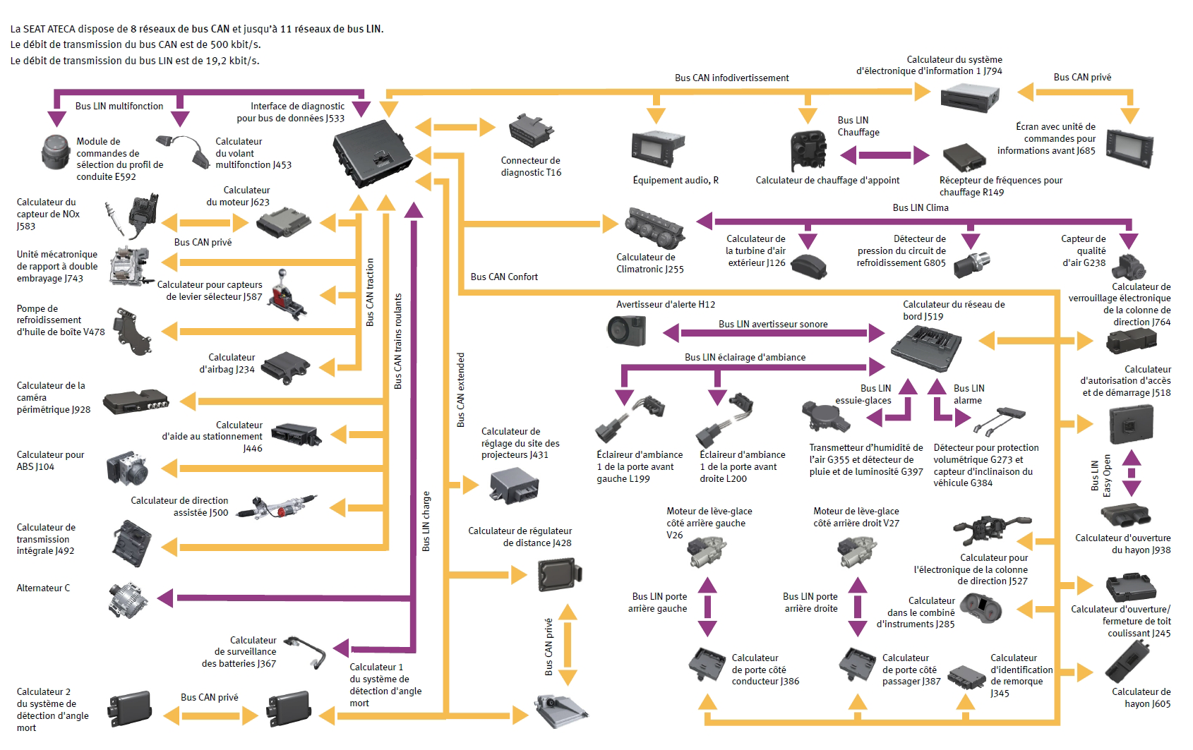

A titolo di esempio, allego lo schema comunicazioni della mia vettura Seat, per dare un'idea della complessità che hanno raggiunto i moderni impianti elettrici. Ci sono ben 8 linee CAN BUS funzionanti a 500 kbit/s e fino a 11 linee di trasmissione LIN a 19,2 kbit/s (l'immagine è un po' grandicella per gli standard di ElectroYou, ma riducendola ulteriormente sarebbe stata poco leggibile).
Schema collegamenti Seat Ateca.
I vari sistemi sono tutti interconnessi, in quanto anche la più generica delle operazioni richiede il consenso da più centraline di gestione.

Come esempio, prendiamo in esame la semplice operazione di chiudere la vettura con il telecomando.
Il sistema, una volta ricevuto il segnale dal telecomando:
  • disabilita temporaneamente altre eventuali utenze che nello stesso istante utilizzano l'antenna centrale, allo scopo di evitare interferenze nel segnale;
  • controlla che il segnale sia valido, ossia emesso da un telecomando abilitato;
  • controlla lo stato attuale (aperto/chiuso) di tutte le portiere, cofano e bagagliaio, allo scopo di avvertire se c'è qualcosa che non è stato chiuso bene;
  • controlla se è stata abilitata anche la funzione di chiusura dei finestrini e del tetto panoramico in concomitanza con la chiusura delle portiere;
  • controlla se è stato abilitato il ripiegamento automatico degli specchi retrovisori esterni in concomitanza con la chiusura delle portiere;
  • controlla se esiste il sistema antifurto volumetrico, se è funzionante e se al momento dell'inserimento non sia in atto una qualche causa che potrebbe determinare un allarme immediato;
  • controlla che all'interno dell'abitacolo della vettura oppure nel bagagliaio non sia presente un altro telecomando (nel qual caso impedisce la chiusura delle portiere);
Se è tutto a posto, il sistema aziona il blocco delle serrature (portiere e bagagliaio), inserisce il blocco dell'avviamento motore, ed eventualmente chiude i finestrini, il tetto, ripiega gli specchietti e inserisce l'antifurto volumetrico.
Forse fa anche qualche altro controllo (posizione di parcheggio nei cambi automatici), ma penso che quelli elencati siano sufficienti per comprendere che praticamente tutti i sistemi presenti sulla vettura, anche se deputati a funzioni differenti, devono per forza essere tra loro interconnessi.
