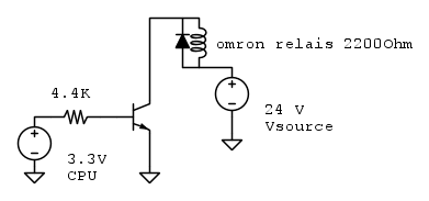

Buongiorno a tutti, avrei bisogno di un piccolo aiuto.
Ho un banalissimo circuito per azionare un relais a 24 V, da una mcu con uscita a 3.3v. Il transistor però si attiva sia se porto la base a massa, sia se la porto a tensione di 3.3v.
Dovrebbe essere impossibile eppure si comporta in questo modo.
Sull'emettitore ho il negativo e sul collettore aziono poi la bobina.
Sapreste darmi qualche consiglio?
Grazie :-)

Transistor guasto. Danneggiato dalla extratensione di apertura del relè ?
O dalla corrente circolante nella bobina?
Prova prima ad accendere un led in serie a 1kohm come carico .

In questo caso è obbligatorio mettere una resistenza fra GPIO e base del NPN, e un diodo in antiparallelo al relè. In caso contrario, il circuito funziona una volta sola, poi il transistor si brucia :)

a occhio, metti 1kohm in serie alla base

Si si il diodo c'è e la resistenza anche, ho controllato già inizialmente con l'oscilloscopio le tensioni inverse.
Domani provo a sostituire il transistor, grazie ragazzi, vi farò sapere :-)

Quanto assorbe la bobina del relais?

winny ha scritto: transistor si attiva sia se porto la base a massa, sia se la porto a tensione di 3.3v.
Il negativo di cosa? Se hai una tensione negativa, sia con tensione di base a 3.3V che a 0V ottieni una tensione base-emettitore positiva...

Buongiorno ragazzi, come detto da MarcoD
avevo il transistor bruciato.
Il circuito elementare è questo:
Avrò urtato con qualche puntale erroneamente, e siccome non sono molto pratico a livello "hardware", avevo completamente sottovalutato il fatto che il transistor fosse bruciato, pensavo più a un problema circuitale :-|
