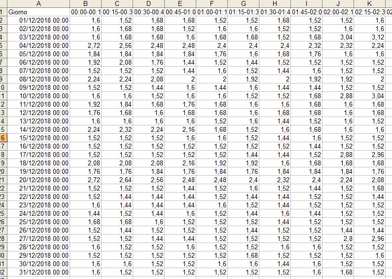

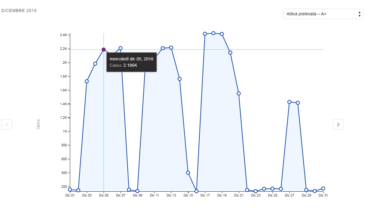

stavo guardando le curve di carico che mette a disposizione
e-distribuzione di un cliente (MT, 380kW) impianto di cui
non conosco nulla...
ma non mi raccapezzo con le misure, esempio mi da un carico (immagine)
di 2.186....devo moltiplicare per il k del gruppo di misura (e ammetto di
essere poco pratico in questo).
logicamente poi il file delle misure ogni 15' non ha unità di misura
grazie a chi mi chiarisce
report 15'
curva di carico mensile
Foto Utentee7o7

Sicuramente ogni valore deve essere moltiplicato per il k sistema.
Quindi avrai ogni cella con il valore in chilowattora.
Se moltiplichi anche il valore della cella per 4 avrai la potenza media in kW nei 15'

tramite il K ottieni i kWh consumati per ogni intervallo di misura (15 minuti, ossia 1/4 di ora).
Dividendo i kWh consumati nell'intervallo di misura per la durata dell'intervallo, ossia moltiplicando per 4 (visto che sono 15 minuti) ottieni la potenza media in quell'intervallo.

e7o7 ha scritto:immagino intendi "k" non "4"
Intendo proprio 4. Se tu prelevi 100 kW per 1 ora avrai assorbito 100 kWh
In un 1/4 d'ora assorbirai 25 kWh
Ribaltando il ragionamento (della serva) se in 15 minuti della curva di carico assorbi 25 kWh vuol dire che la potenza media assorbita in quel momento è stata di 100 kW .
E' utile per sapere i valori massima mensili

Messaggioda Foto Utentee7o7 » 27 giu 2019, 16:15
mi ci trovo .... facendo la sommatoria della tabella dei 15' ottengo il prelievo di energia mensile
(c'è nel report online) e quindi o la tabella è in kWh o k=1.
e a questo punto controllando, pure il grafico fornisce i dati in kWh (o k=1)
trovato, grazie del supporto.
(ovviamente quanto sia k in un impianto mt non l'ho mai guardato)

Messaggioda Foto UtenteMSilvano » 27 giu 2019, 20:08
e7o7 ha scritto:mi ci trovo .... facendo la sommatoria della tabella dei 15' ottengo il prelievo di energia mensile
Però il k non può essere uguale a 1
o E-distribuzione compila i campi delle curve di carico facendo già la moltiplicazione, oppure si limita a riportare nel report si limita a riportare la somma dei prelievi.
Di sicuro, perché non è sua abitudine, non imposta il k sul contatore, dando al cliente la possibilità di leggere i valori reali.
