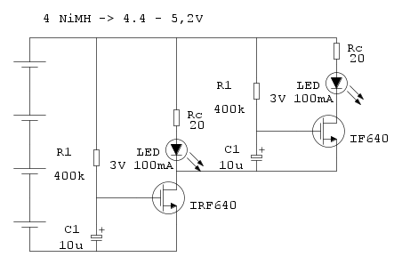

Messaggioda Foto Utenterichiurci » 18 ott 2019, 11:40
Eccomi...
Siccome era un po' che non gicavo coi LED ho messo giù uno schemino che funziona ma provocherà il mio BAN definitivo per incompetenza elettronica :mrgreen:
Ipotesi di partenza: uso di 4 stilo ricaricabili NIMH, che sono economiche, garantiscono capacità sufficiente per uso prolungato e sono facilmente ricaricabili.
Lo schema è dimensionato per LED da 100mA, valore probabilmente eccessivo per lucine "da tegola"... ma basta cambiare la resistenza di carico Rc in caso di LED di potenza inferiore.
RC: ogni circuito RC determina il ritardo di accensione rispetto al LED precedente, nel mio schema circa 4s ma cambia in base al FET usato
FET: va usato un FET con tensione di soglia Vgs,th e tensione di "plateau" minore di quella minima di alimentazione (nel caso circa 4V).
Per sbaglio ho usato IRF640, che è sovradimensionato per la corrente in gioco e ha Vgs,th=4V max e Vgs, plateau=5,5V... funziona lo stesso ma qualcosa con Vgs,th=2,5max e Vplateau=3,5V (es ST STP16NF06L) forse funzionerebbe meglio con accensione più brusca

Messaggioda Foto Utenterichiurci » 18 ott 2019, 12:03
Provato con l'altro FET citato il tempo di ritardo si riduce un po' come prevedibile.
Riguardo il circuito, faccio presente che per ogni LED e relativa Rc c'è solo 1 FET + 1R + 1C... più semplice di così non mi viene niente che non siano integrati (e comunque anche un integrato vorrà R e/o C esterni per definire il tempo di ritardo)
