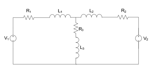

Salve ragazzi vi prego di aiutarmi nella risoluzione di questo circuito.
Nel diagramma della figura due fonti di tensione indipendenti si alimentano contemporaneamente
Carico rappresentato dalla resistenza R3 e dall'induttanza L3. Le tensioni efficaci delle fonti
sono V1 = 220 V e V2 = 220 V. I valori dei parametri elettrici rappresentati nel circuito della figura
sono: R1 (2,4 ohm), R2 (3,4 ohm), R3 (22,0 ohm),
L1 (2,2 mH), L2 (2,6 mH), L3 (22,2 mH)
. La frequenza della tensione è, per entrambe le fonti, f = 50 Hz.
Si chiede:
a) intensità della corrente efficace a R1
b)intensità della corrente efficace a R3.
Se la frequenza alla fonte 1 è f1=50Hz e alla fonte 2 è f2=400Hz, si chiede:
c)intensità della corrente efficace a R1
d) intensità della corrente efficace a R3
Ragazzi vi prego di aiutarmi, grazie!!!!

[2] Re: Risoluzione circuito
Messaggioda Foto UtenteRLC » 19 ott 2019, 11:07
Caso 1 con generatori entrambi a 50 Hz: Millman; e poi legge di Ohm e Kirchhoff
Caso 2 con 50 Hz e 400 Hz: Sovrapposizione degli effetti; e ogni scenario può essere trattato con impedenze equivalenti e/o legge di Ohm e Kirchhoff.

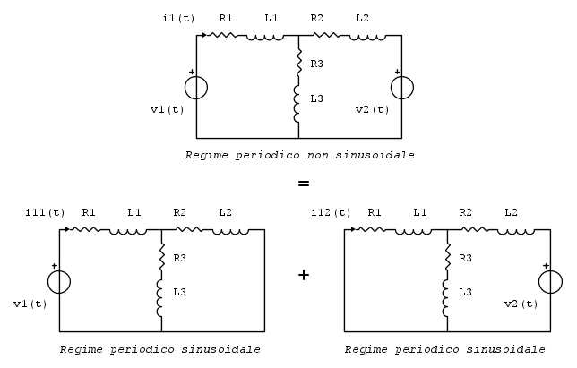

Ciao, provo a cimentarmi nel quesito da te proposto (in particolare la seconda parte).
Come ti è già stato accennato, dovresti applicare il principio di sovrapposizione degli effetti dal momento che il circuito proposto è lineare: ergo è possibile ricondurre lo studio di un circuito in regime periodico non sinusoidale a quello di due circuiti in regime puramente sinusoidale.
La corrente i1(t) sarà pertanto così esprimibile
i_{1}\left(t\right)=i_{11}\left(t\right)+i_{12}\left(t\right)
I due sub-circuiti sono in regime sinusoidale, pertanto possono essere analizzati con l'ausilio dei fasori.
Per il circuito (1), ovvero quello con soltanto il generatore di tensione v1(t), il fasore della corrente i1(t) sarà così esprimibile
\overline{I}_{11}=\frac{V_{1}}{\dot{Z}_{11}+\frac{\dot{Z}_{21}\dot{Z}_{31}}{\dot{Z}_{21}+\dot{Z}_{31}}}
essendo
Z_{11}=R_{1}+\text{j}\left(2\pi f_{1}\right)L_{1}
Z_{21}=R_{2}+\text{j}\left(2\pi f_{1}\right)L_{2}
Z_{31}=R_{3}+\text{j}\left(2\pi f_{1}\right)L_{3}
pertanto nel dominio del tempo si ha
i_{11}\left(t\right)=\sqrt{2}\text{abs}\left(\dot{I}_{11}\right)\sin\left(2\pi f_{1}t+\text{arg}\left(\dot{I}_{11}\right)\right) (*)
Mentre per il circuito (2), si ha
\overline{I}_{12}=\frac{-V_{2}}{\dot{Z}_{22}+\frac{\dot{Z}_{12}\dot{Z}_{32}}{\dot{Z}_{12}+\dot{Z}_{32}}}\frac{\dot{Z}_{32}}{\dot{Z}_{12}+\dot{Z}_{32}}
essendo
Z_{12}=R_{1}+\text{j}\left(2\pi f_{2}\right)L_{1}
Z_{22}=R_{2}+\text{j}\left(2\pi f_{2}\right)L_{2}
Z_{32}=R_{3}+\text{j}\left(2\pi f_{2}\right)L_{3}
i_{12}\left(t\right)=\sqrt{2}\text{abs}\left(\dot{I}_{12}\right)\sin\left(2\pi f_{2}t+\text{arg}\left(\dot{I}_{12}\right)\right) (**)

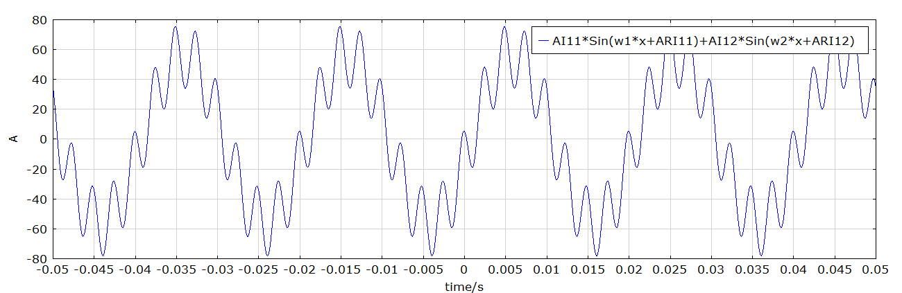

Sommando le correnti (*) e (**), si ottiene la corrente i1(t) complessiva nel circuito di origine di cui sotto l'andamento temporale plottato con SpeQ :-)
plot i1(t)
Ti invito a verificare i calcoli, penso possa essere un buon esercizio.
