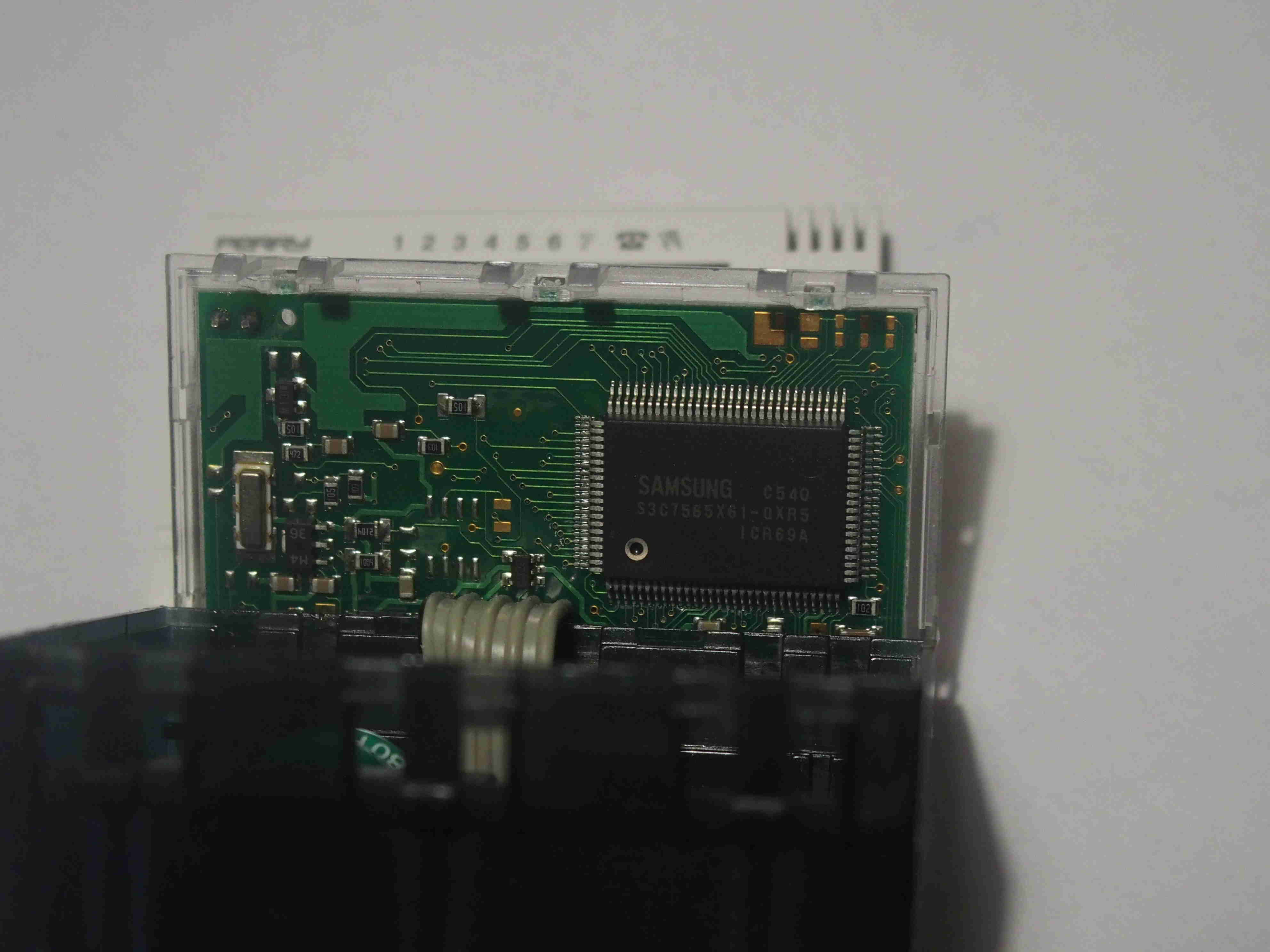

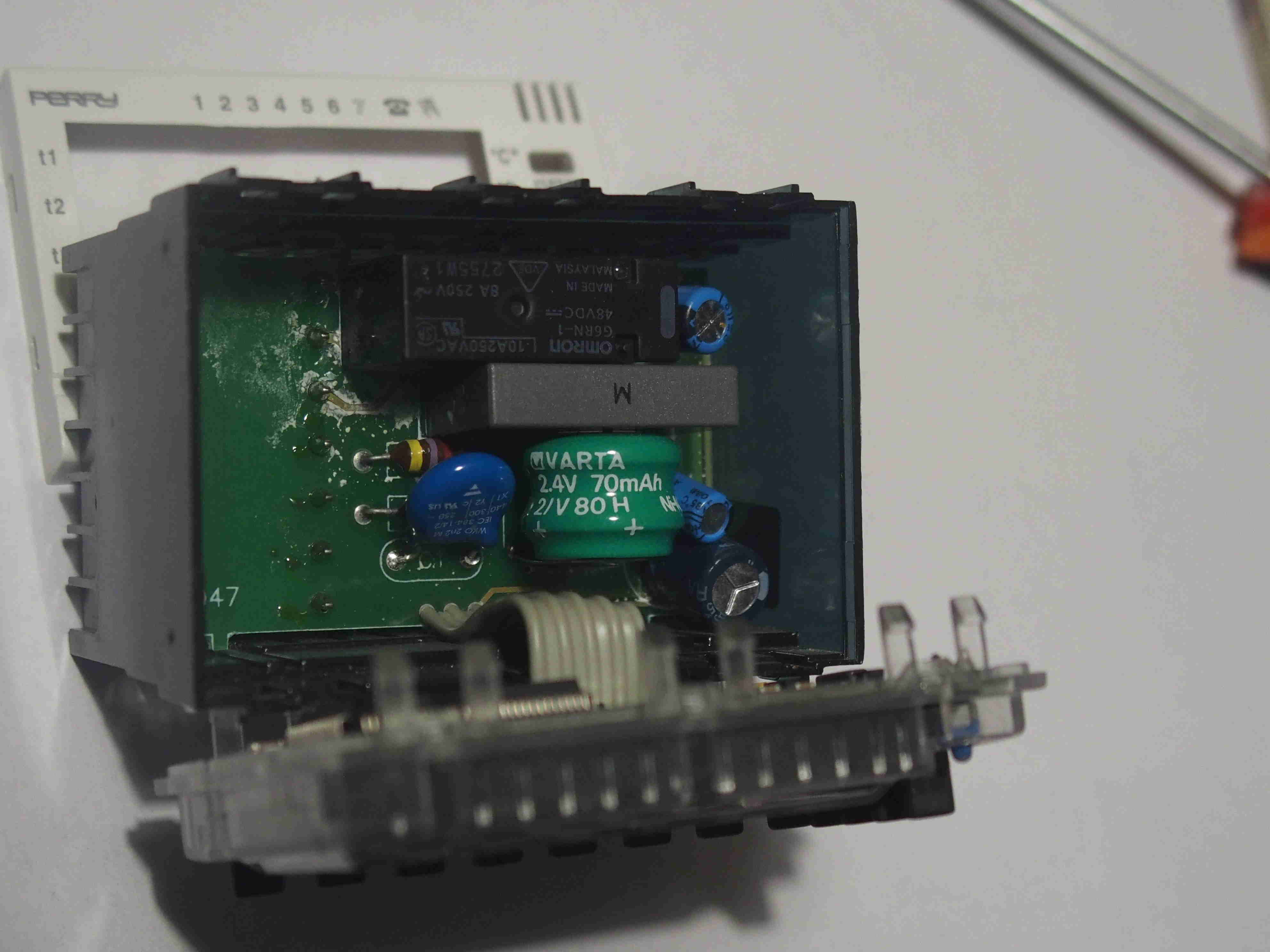

Messaggioda Foto Utentemaubarzi » 21 ott 2019, 9:40
E' appena passato il tecnico della caldaia.
Come sospettavo avevo vari problemi.
Il primo è sui cronotermostati che non hanno più abbastanza energia per attivare i relè della caldaia.
Gli altri erano relativi alla caldaia, una pompa e il circolatore bruciati.
Ecatombe.
Comunque, ho messo un crono provvisorio e ho potuto aprire quello sostituito per fare ulteriori analisi.
In allegato due foto.
Su una si vede la batteria da 2,4V 70mAh incriminata.
Non ho estratto ancora la scheda perché devo capire come fare per non rompere le plastiche, però già così si vede di che si tratta.
Ora, devo capire se si trovano batterie analoghe in commercio e procurarmene una per provare la sostituzione.
Ho trovato questo:
https://www.ebay.it/itm/Batteria-ric-Ni-MH-2-V80H-2-4V-70mAh-17x13-6mm-1-pz/223698575078
, non saprei dove rivolgermi dalle mie parti perché c'è abbastanza desolazione su componenti elettronici nel raggio di 20km da casa mia.
E' un componente comune? si trova facilmente? su che tipo di negozi? visto che da me specifici di elettronica, praticamente, non ce ne sono...
