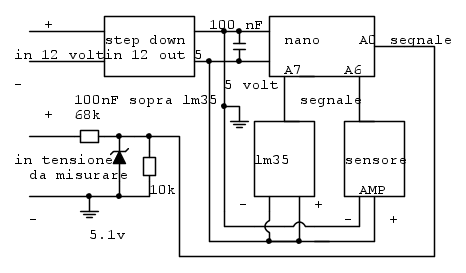

Messaggioda Foto Utentedanielealfa » 23 ott 2019, 14:58
ciao , grazie per il vostro aiuto sta sera faccio lo schema.
l alimentazione del lm35 arriva dal regolatore con lm2576
il partitore e' collegato cosi
+ (alimentazione da misure) resistenza da 68k resistenza da 10k verso gnd e zener in parallelo alla resistenza da 10k, dove si collegano la res da 68k quella da 10k e lo zener, da li vado serso A0
dopo a casa faccio il disegno
per ora tante grazie

Messaggioda Foto Utentedanielealfa » 23 ott 2019, 19:27

Messaggioda Foto Utentelucaking » 23 ott 2019, 20:17
Sorvoliamo sulla chiarezza dello schema e apprezziamo la buona volontà. :-)
La prima cosa che vedo è che l' LM35 ha due terminali collegati sullo stesso polo, è un errore nel disegno o lo hai collegato così?
Onestamente mi sa che sia piu un problema di collegamenti che software.
Quando ti sballa le letture di temperatura, hai controllato col multimetro che tensione c' è tra GND e il pin A7?
qual è la tensione massima che puo entrare sul partitore?

Messaggioda Foto UtenteMarcoD » 23 ott 2019, 20:33
LM35 fornisce 0V a 0 C°, e 1 V a 100 C°
Il conv AD di arduino fornisce un numero Ntemp di 1023 a +5V, con 1V fornisce 204,6
temp = (5.0 * temp * 100.0)/1024.0;//calcoli per trovare temperatura in gradi celsius
E' corretto 5*100/1023 = 0.488
float temp = Ntemp * 0.488; è la stessa cosa ma mi piace di più
assegnare due valori alla stessa variabile, permette di risparmiare 4 byte, ma facilita gli errori.
