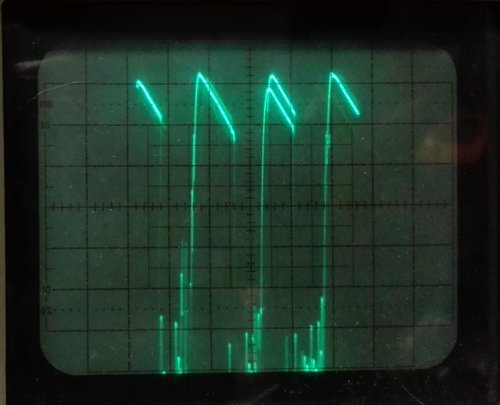

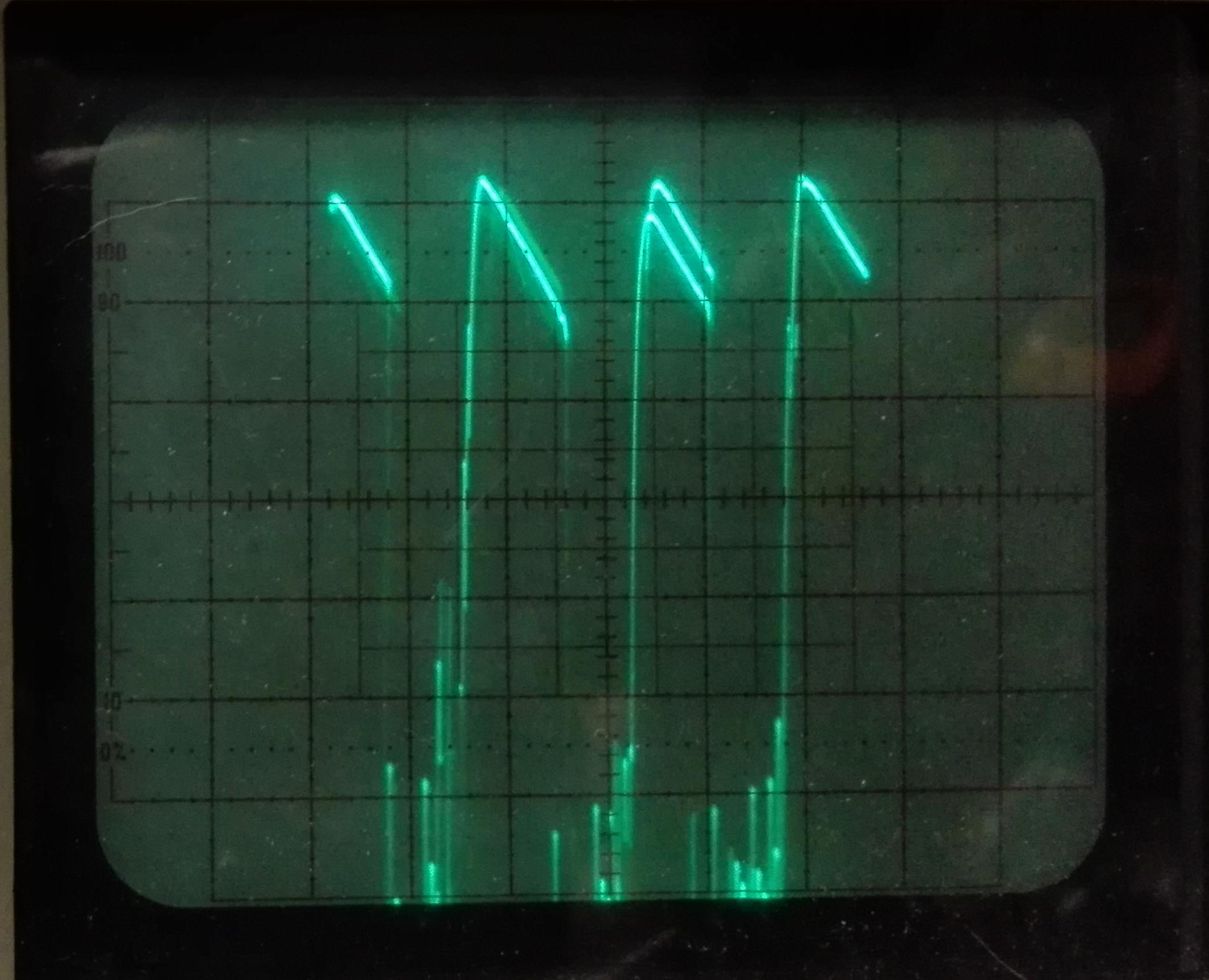

Non volevo dire che tu non mi credi e che prima di provarlo anche io avevo dei dubbi sul fatto che potesse accendere una lampada ccfl. Questa e l'immagine dell'oscilloscopio con circuito alimentato a 6v visto che si accende già a questa tensione con il vantaggio che con questo tensione assorbe veramente poco. Come già affermato diverse volte ho questo vecchio oscilloscopio ma non so adoperarlo. Chi lo sa adoperarlo dovrebbe fare un video pratico facendo le varie misure con spiegazioni che anche persone terra terra come me possano capire.

:-) Dovrebbe essere un oscillatore a rilassamento (pare generare un dente di sega... ) più che un astabile; forse si potrebbe fare qualcosa di simile con un UJT (piuttosto obsoleti) ma... così funziona ? Va bene così :-) O_/

elektronik ha scritto:Il condensatore serve proprio a farlo vibrare "carica/scarica" non ve ne abbiate a male se non so spiegare bene
Credo che la bobina del relè ed il primario del trasformatore, assieme al condensatore, costituiscano un oscillatore armonico (detto anche RLC)
