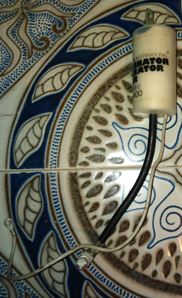

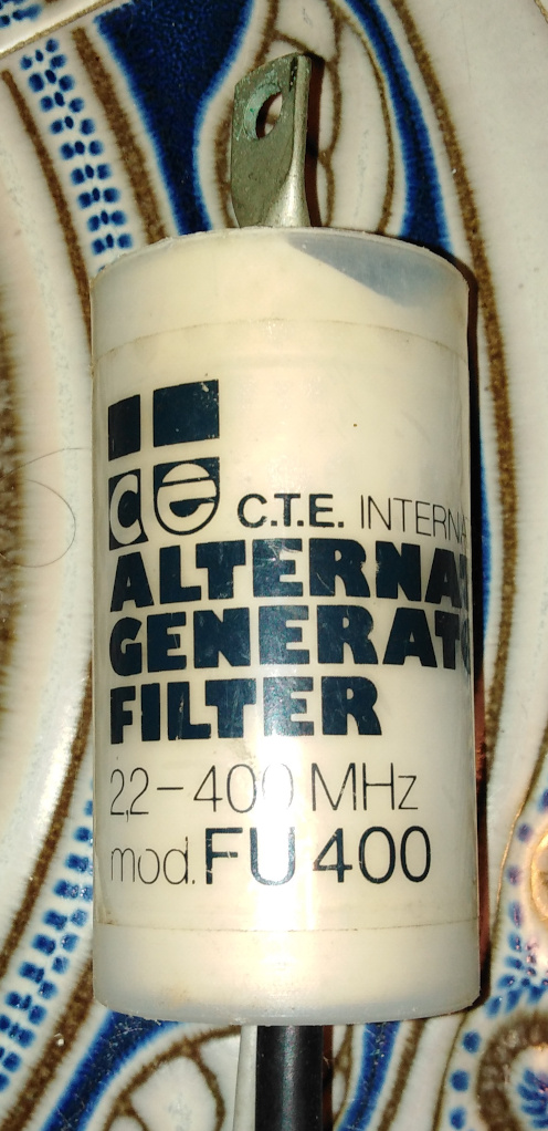

Messaggioda Foto Utentewoodcat » 25 ott 2019, 19:13
Un tempo CB e radioamatori installavano questi accrocchi qua:
Non so cosa sia, essendo incapsulato in resina. Probabilmente un filtro LC a L o a pigreco.
Vuoi provare?
Dalle vigenti norme:
Non costruire, compra!
Non riparare, ricompra!

[18] Re: Disturbi impianto elettrico auto.
Messaggioda Foto Utenteabusivo » 25 ott 2019, 19:37
woodcat ha scritto:Un tempo CB e radioamatori installavano questi accrocchi qua...
Che flash!!!
Non ne vedevo uno da svariati lustri.
Ma questo si montava direttamente sull'alternatore!?!?
Comunque ne ho provati diversi di filtri sull'alimentazione ma senza successo.
Ducelier ha scritto:Io come MAX rimango dell idea che sia l alternatore...
A prescindere, ammesso e non concesso sia l'alternatore come si risolve?

[19] Re: Disturbi impianto elettrico auto.
Messaggioda Foto Utentewoodcat » 25 ott 2019, 21:22
abusivo ha scritto:A prescindere, ammesso e non concesso sia l'alternatore come si risolve?
Per esempio mi potresti mandare un indirizzo in MP e ti spedisco l'accrocchio.
