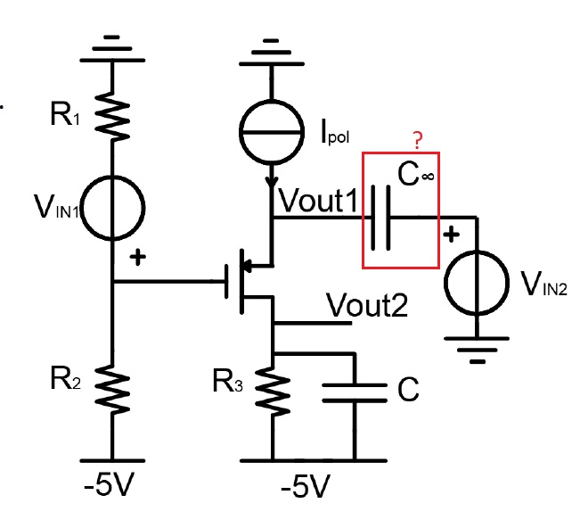

Sto svolgendo degli esercizi di Fondamenti di Elettronica.
Volevo chiedere se qualcuno sapesse spiegarmi come mai un condensatore con Capacità infinita in condizioni stazionarie venga considerato un circuito aperto.
Nel circuito postato devo calcolare la polarizzazione. Spengo il generatore di segnale e imposto il sistema 3 equazioni in 3 incognite. Non so però come considerare il ramo con la capacità infinita (C.A o C.C?).
Nelle soluzioni dell'esercizio la "Id" è uguale alla "Ipol" del generatore quindi ho capito che il condensatore è stato considerato un aperto, ma non ho capito il perché.
Vi ringrazio per l'attenzione.

Dunque la capacità di un condensatore viene definita come il rapporto tra la carica immagazzinata a una data tensione tra le due armature
C=Q/V
Poiché Cinf = lim(V-->0) Q/V
Ne consegue che la capacità al drain avrà una ddp nulla tra le armature; in altre parole Vdrain=V2
Ovviamente a regime l'accumulo di carica sul condensatore è sempre nullo
dQ/dt=0
E quindi la corrente di polarizzazione andrà a finire tutta sul drain

Messaggioda Foto UtenteBrunoValente » 27 ott 2019, 23:01
DeltaElectronics ha scritto:...Ovviamente a regime l'accumulo di carica sul condensatore è sempre nullo
dQ/dt=0 E quindi la corrente di polarizzazione andrà a finire tutta sul drain
A me invece pare che se C vale infinito la corrente di polarizzazione debba scorrere tutta attraverso C e attraverso il generatore Vin2 e che quindi, se Vin2 è un generatore di segnale con impedenza interna nulla, il source debba rimanere a 0V anche dopo un secolo dall'accensione, cioè non è affatto vero che l'accumulo di carica sul condensatore è sempre nullo ma è vero proprio il contrario: la carica si accumula continuamente sul condensatore ma siccome è di valore infinito la tensione ai suoi capi rimane sempre nulla.
Concordo con Foto UtenteMarcoD e aggiungo che secondo me quel circuito perde di senso con C=infinito, evidentemente con C=infinito si vuole intendere che per i segnali si può considerare molto grande e quindi come se fosse infinito ma solo per i segnali, non per le polarizzazioni.

Messaggioda Foto UtenteIsidoroKZ » 28 ott 2019, 11:41
I condensatori di capacita` infinita sono delle convenzioni (stenografie) fra professore e classe che il piu` delle volte significano
Il condensatore e` un circuito aperto per la polarizzazione
Il condensatore e` un cortocircuito a qualunque frequenza di segnale.
Ripeto non c'e` nulla di inciso nelle tavole delle leggi elettroniche, e` solo un modo di indicare che il polo introdotto da quel condensatore nelle funzioni di trasferimento e` a frequenza cosi` piccola da poter considerare il condensatore sempre come un cortocircuito per il segnale. In nessun caso e` una capacita` di valore "inifinito".
Pero` se cambi corso o professore, non e` detto che usi lo stesso modo di abbreviare le due proprieta` scritte sopra.

A mio avviso concordo invece con l'interpretazione data da @IsidoroKZ; convenzione per
c.a. in continua
c.c. in frequenza.
Interpretazione confermata anche dalla soluzione del libro di testo.
