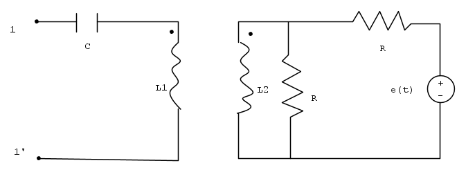

ADMIN TI ADORO! Però a questo punto mi sorgono due domande. La prima è : il fatto che nel primo circuito tu usi V=-E ed V1=-R1*I1 è dovuto al fatto che la caratteristica tensione del bipolo generatore è positiva solo nel caso della convenzione generatore e quella del bipolo resistore solo nel caso della convenzione utilizzatore? E la seconda è: La corrente i devo metterla per forza di cose equiversa nel circuito, oppure posso mettere una i1 entrante nel generatore, i2 entrante in R1 ecc... cioè una corrente a casaccio sui singoli bipolo? Grazie mille ancora!

[32] Re: Dubbio su convenzione utlizzatore e generatore?
Messaggioda Foto UtenteOmi » 28 ott 2019, 6:18
ugophill ha scritto:
Probabilmente era un generatore di tensione. Ma tu sai esattamente come mettere la freccia di tensione quindi nel calcolo delle tensioni della maglia ti esce un valore finale corretto. Si risolve automaticamente.
Ugo grazie mille e scusa se sono cosí pedante, ma voglio capire davvero bene questo argomento. Quando dici che si esattamente come mettere la freccia delle tensioni è dovuto al fatto che la caratteristica tensione del bipolo generatore è positiva solo nel caso della convenzione generatore e quella del bipolo resistore solo nel caso della convenzione utilizzatore?

[34] Re: Dubbio su convenzione utlizzatore e generatore?
Messaggioda Foto Utenteugophill » 28 ott 2019, 9:59
Omi ha scritto:Quando dici che si esattamente come mettere la freccia delle tensioni è dovuto al fatto che la caratteristica tensione del bipolo generatore è positiva solo nel caso della convenzione generatore e quella del bipolo resistore solo nel caso della convenzione utilizzatore?
Esatto
Foto Utenteugophill
40 2
Messaggi: 24
Iscritto il: 27 ott 2019, 11:27
[35] Re: Dubbio su convenzione utlizzatore e generatore?
Messaggioda Foto Utenteadmin » 28 ott 2019, 10:22
Omi ha scritto: il fatto che nel primo circuito tu usi V=-E ed V1=-R1*I1 è dovuto...
E' dovuto al fatto che la tensione rappresentata dalla freccia indica il terminale del bipolo che è a potenziale inferiore
Omi ha scritto:La corrente i devo metterla per forza di cose equiversa nel circuito, oppure posso mettere una i1 entrante nel generatore, i2 entrante in R1 ecc... cioè una corrente a casaccio sui singoli bipolo? Grazie mille ancora!
In teoria puoi mettere tre correnti diverse per ogni bipolo, ma sarebbe una complicazione inutile visto che è una sola la corrente che devi calcolare. La LKV avrebbe in quel caso più correnti incognite, che però si riducono ad una sola imponendo che la corrente sugli elementi in serie deve essere la stessa.
