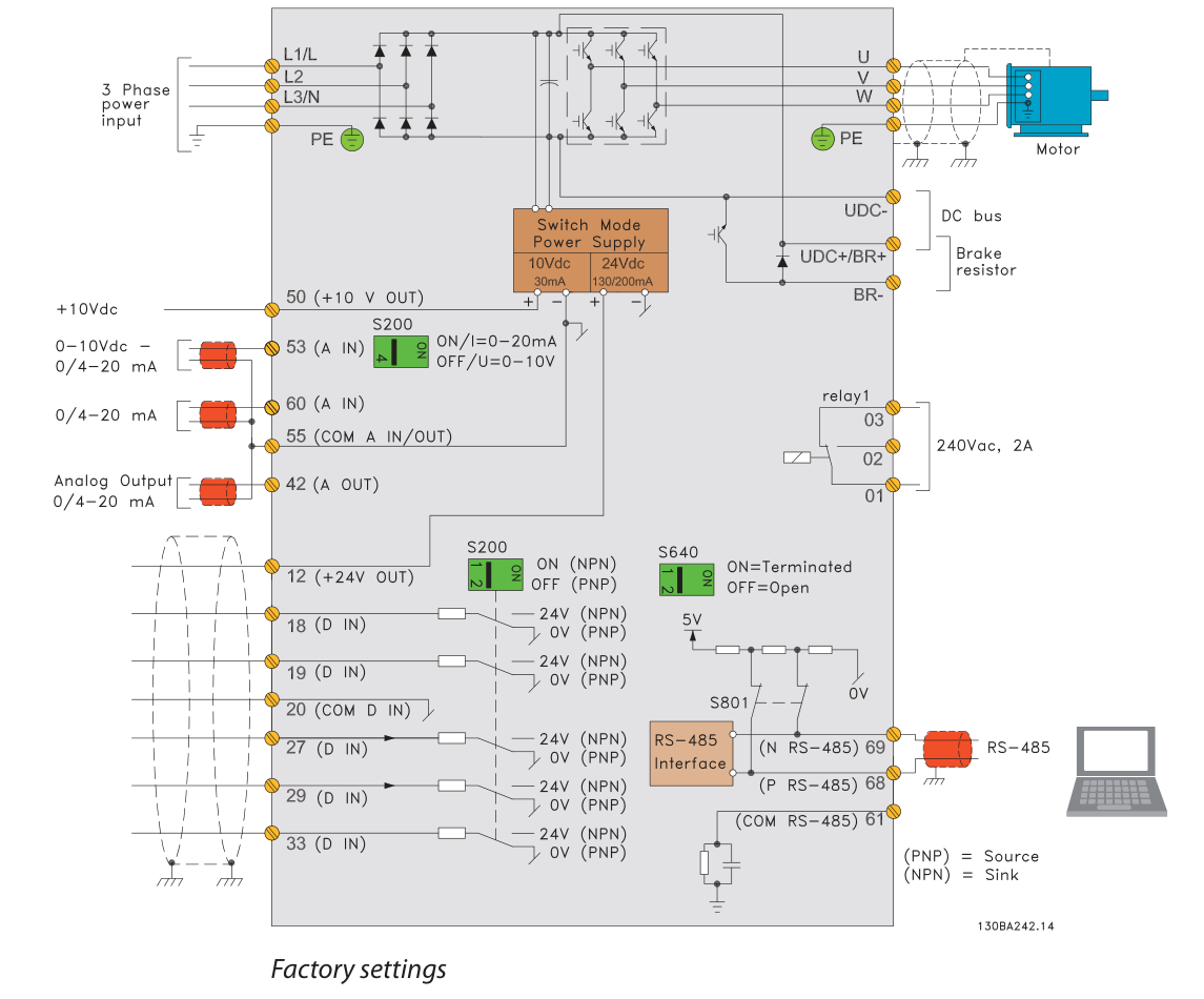

qualcuno installa i Danfoss VLT Micro Drive? devo interfacciarlo con un PLC, e ho a disposizione il filo dell'uscita digitale del PLC e il +24 V dell'alimentatore del quadro.
Un progettista sostiene che lo start del drive può essere comandato collegando il +24 V sul morsetto 18 ed il cavo che va al contatto pilotato dal PLC sul 12...a me me pare una strunzata, eppure sostiene che ne ha fatto diversi così.
Non conosco l'articolo, per me è un driver nuovo, ma lo schema mi suggerisce completamente un'altra cosa, se lo collego come dice lui, il contatto apre e chiude l'uscita dell'alimentatore interno del driver, mentre il +24 V alimenta costantemente l'ingresso, dicendo al drive di andare sempre in start.
Per usare gli stessi cavi, avrebbe più senso collegare il +24 V sul 20 comune ed il filo dal contatto sul 18...sbaglio?
