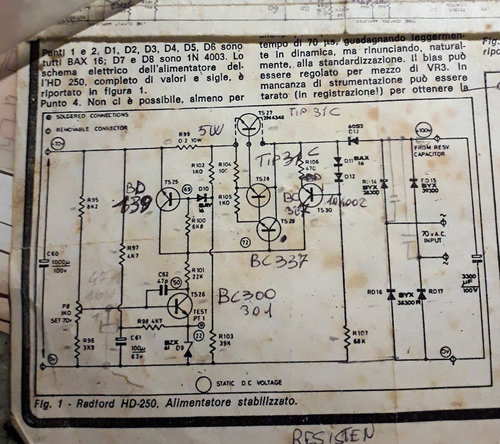

Messaggioda Foto Utentebco » 4 nov 2019, 9:36
buon giorno
il tip 31 l'ho sostituito con un altro tip 31...
ora vorrei caricare le foto e postarle qui si può?

[35] Re: Caduta di tensione da 100 V a 70 V
Messaggioda Foto Utentebco » 4 nov 2019, 10:21
si vede il file dello schema?
ah ok si .... ecco allora i tip 31c li ho trovati
i bc 377 li ho trovati
il pnp bc 327 ho trovato il compatibile bc 557
il bd 139 ho trovato il compatibile bd 681
i diodi li ho cambiati tutti
il trasformatore l'ho cambiato con un torroidale da 70v
e non so ....le polarità dei transistor le ho controllate in internet.... non so quella del 557 l'ho trovata al contrario del 327 quindi ho girato il transistor ( l'unica modifica fatta nelle posizioni dei transistor )
forse dovrei ridisegnare per bene il circuito che ho, perché in questo mancano due condensatori e due diodi ( modifiche fatte dal progettista probabilmente per adattare questo stabilizzatore del Hd 250 al ZD 22...
ah il bc 300 era un bc 377 non so perché ci sia scritto bc 300 / 301...forse andava bene lo stesso visto che lo ha costruito 30 anni fa racattando transistor nel barattolo che avevo di componenti usati ...

[36] Re: Caduta di tensione da 100 V a 70 V
Messaggioda Foto Utenteedgar » 4 nov 2019, 10:57
Chi ha sostituito i transistor originali con quelli indicati ha fatto un pessimo lavoro: guardando le specifiche dei transistor originali puoi verificare che sono quasi tutti per tensioni elevate, mentre quelli installati sono per tensioni più basse. In queste condizioni si fa presto a fare fritture di silicio. Non è da escludere che anche il TIP31C rimpiazzato sia già defunto.
Il lavoro da fare è semplice: vanno montati transistor adeguati.
P.S. In particolare quel BC337 è particolarmente a rischio: si ritrova 100 V sul collettore e ha due giunzioni da 0,7 volt in serie all'emettitore per arrivare all'uscita. In condizioni normali si ritrova una trentina di volt tra collettore ed emettitore, in caso di cortocircuito dell'uscita se ne trova un centinaio. E' un transistor da 45 V, aggiungi il TIP31C che è sottodimensionato per VCEO... [-X

[37] Re: Caduta di tensione da 100 V a 70 V
Messaggioda Foto UtenteBrunoValente » 4 nov 2019, 11:55
Quella di cambiare componenti a vanvera è una gran ca...volata che spesso genera solo casino: prima probabilmente c'era solo un componente guasto, adesso oltre al guasto c'è anche l'incertezza di aver collegato qualche transistor al contrario e di conseguenza, forse, anche altri guasti...

[38] Re: Caduta di tensione da 100 V a 70 V
Messaggioda Foto Utentebco » 4 nov 2019, 13:46
.... ho capito è un problema che io non posso affrontare ...avevo dato il circuito al negoziante che mi fornisse tutti i componenti uguali o compatibili, poi mi sono scontrato con le polarità dei transistor allora ho cercato in internet le polarità corrette ma se non si conosce a fondo la materia è sempre un rischio, ho letto che potrebbero avere b c e diverse da marca a marca quindi dovrei imparare a leggerli con il tester ....insomma credo sia il caso di arrendersi e dare il tutto in mano ad un tecnico specializzato ... ringrazio tutti per aver considerato il problema ....
