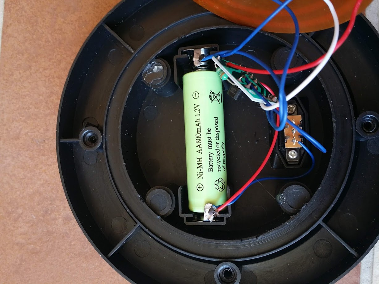

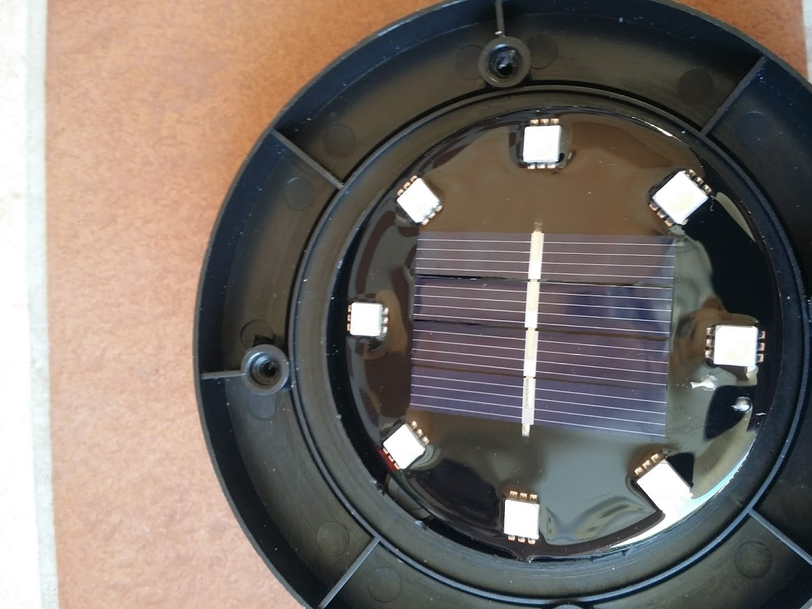

Messaggioda Foto UtenteMarco77 » 27 ott 2019, 19:35
buonasera sono nuovo avrei un quesito .ho comprato faretti led fotovoltaici da giardino ma mi durano veramente poco ed avevo in mente se e possibile farli andare con un panello solare ed una batteria tipo di un auto per farli andare .i faretti sono composti da 8 led ogni led da 0.2 v e sono 16 faretti secondo voi sarebbe possibile fare un impianto in serie ?allego foto.la ringrazio in anticipo chi puo aiutarmi O_/

[7] Re: ciao avrei un quesito da porre
Messaggioda Foto UtenteUdis » 5 nov 2019, 1:08
Allora i led saranno tutti in parallelo e mi sembra così strano che tutti quei led siano alimentati da una sola pila stilo da 800 mAh, dureranno a piena carica una mezz'ora ,un ora e poi niente più. Spiegami bene che vuoi fare, un impianto solare tipo il mio per alimentare i led notturni? Chiaramente devi stravolgere tutto, pannello solare ,regolatore carica,batteria e poi ancora fili interrati. Ogni lampione lo puoi benissimo alimentare a 3 volt ,quindi in serie ne alimenteresti 4. Altrimenti dovresti ricablare i led all'interno e mi sembra impossibile perché vedo che sono resinati.La cosa migliore per sapere quanto assorbono sarebbe quello di misurare solo i led senza il circuito di rialzo tensione. Ma non avendoli qui non ti so dire che fili sono ( i colori ). Si bisogna interrompere un filo dei led e mettere i due puntali del tester in mAh uno ai 3 volt e l'altro verso i led. Un filo invece fisso ( di solito il negativo ). Se fai invece passare attraverso il circuito di ricarica e fai la misura sulla batteria da 1,2 ti falsa perché lo step up di rialzo tensione a delle perdite, può essere misurare un 10-15% in più degli effettivi led, ed è energia persa per portarla ai 3 volt.
Praticamente mi sembra di capire che sono led 5050 da 0,24 watt l'uno ed hai circa 2 watt di led a faretto.
Watt : volt = Amper - 2 watt : 3 volt circa = 0,66 amper. La batteria attuale se realmente a piena carica ha un autonomia di circa un ora come prevedevo. Ma viste le perdite e altro ancora dovrebbe andare 30-40 minuti e poi spegnersi. E' un calcolo grossolano che ho fatto...ma ci andiamo vicino. 16 faretti x 2 watt l'uno hai 32 watt su 3 volt in Amper : 32 : 3 = 10,6 amper/ora. Naaa non si può fare. Puoi illuminarne 2 con la batteria tutta la notte.

[9] Re: Faretti fotovoltaici da giardino
Messaggioda Foto UtenteMarco77 » 6 nov 2019, 0:02
buonasera i led sono 2835 credo siano da 0.2 W e per faretto si sono 8 quindi 1,2 W e mi durano 3-4 ore con la pila.quindi secondo lei gia sarebbe piu fattibile? come posso misuro l assorbimento dei faretto solo che giocando con il tester ho bruciato il fusibile degli Ampere :-( hahahahha come mi arrivano li cambio e vedo se riesco ha vedere quanto assorbe poi i calcoli me li fai tu :-)x sistemare tutto il kit non sarebbe un problema

[10] Re: Faretti fotovoltaici da giardino
Messaggioda Foto UtenteUdis » 6 nov 2019, 19:33
Ciao , se fossero dei 2835 non avrebbero quella forma.
Penso che siano invece dei 5050 la forma e quadrata i 2835 sono rettangolari. I miei calcoli penso vadano più o meno bene, quindi puoi mettere due faretti per tutta la notte. Almeno che non sia un nuovo led di cui ne conosco la provenienza....comunque non riesci ad accenderne per tutta la notte più di 2 o 3 massimo senza che ti si rovina la batteria da auto. Se poi vuoi mettere batterie dedicate...il costo diventa molto più alto. Un pannello 50 - 70 watt ti costa intorno ai 70 -90 euro, una batteria auto mettiamo la più economica 35 - 40 euro , il regolatore circa 20 euro , i cavi, e altra minuteria....ne alimenti 2 o 3 soli. Considera la stagione invernale dove sono molte di più le ore buie che di luce, il sole che non c'è, pioggia, inclinazione e posizione pannello. Tutte cose da prevedere prima di spendere soldi....
