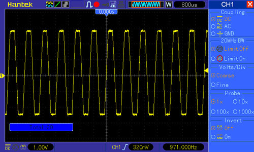

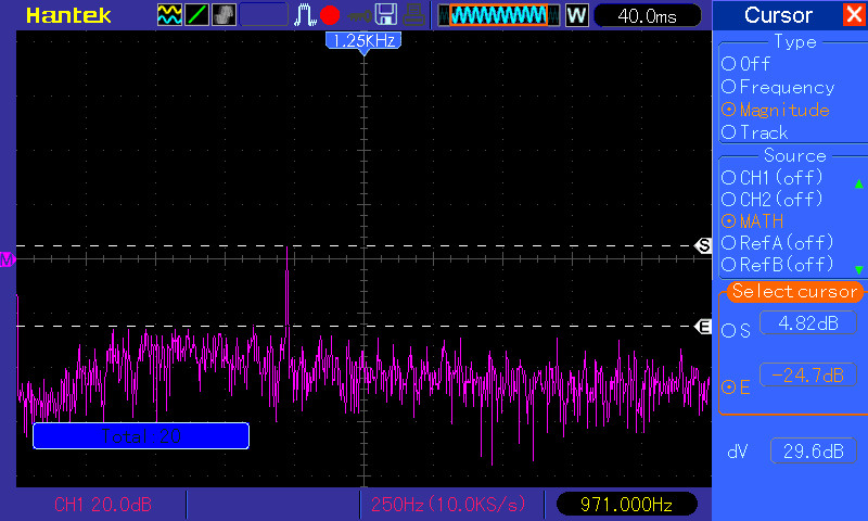

Salve!
Innanzitutto mi scuso e correggo, quanto detto nel mio post precedente. Si tratta in realta di una radio in FM e non AM.
Ho fatto lo stesso test su due ricevitori con gli stessi parametri ed ho ottenuto pressapoco gli stessi risultati S/N. Siamo li….
Allora,
Vi spiego cosa ho fatto.
1) Usando il Marconi ho inviato alla radio un segnale di 0,5uV, deviazione di frequenza 2,5KHz(banda narrow?) sui 145MHz.
2) Ho prelevato il segnale AF dalla presa per cuffia e l’ho inviato all’oscilloscopio. Ho alzato il volume al massimo ed ho notato il punto di schiacciamento della/e cresta della sinusoide. Quindi ho abbassato il volume fino ad ottenere una sinusoide regolare. Vedi Fig 1
3) Ho usato la funzione FFT in modalita Dbrms, ed ho usato due cursori (S e E). Il cursore S l’ho posizionato sulla punta massima della modulante(1KHz). Vedi Fig 2 a destra. E il cursore E l’ho posizionato più sotto sui punti massimi del rumore +o-
4) A destra in basso ho notato il Delta(?) che era di 29,6DB. Vedi figura due.
Adesso credo, --forse a torto-- che il 29,6 del “dV” stia a significare proprio quello che riporta il datasheet (min 30 DB)che vi ho inviato al primo post. E cosi? Cioè : La distanza tra il segnale utile e quello di rumore deve essere minore di 30 DB?

Hai mandato alla radio una portante modulata di ampiezza -113dBm (0,5 uV)?
Per testare la sensibilità di un apparato che non conosci le caratteristiche, dovresti inviare un segnale più basso e trovare tu stesso il valore minimo di segnale che ti restituisce in uscita del demodulatore una modulazione comprensibile e priva di disturbo.
I 30 dB di S/N con segnali così bassi mi sembrano tanti, quasi inverosimili!.... , comunque sui moderni sintonizzatori a partire da fine anni 90, le misure in FM si effettuano con metodo SINAD a 12dB (circa 9,5dB S/N + 2,5 dB THD) e devi inviare la portante modulata in ingresso al sintonizzatore, partendo appunto da un segnale più alto e abbassarlo fino al raggiungimento del valore SINAD a 12dB. Raggiunta questa condizione puoi ascoltare il tono e verificare la corretta demodulazione, quasi priva di fruscio. La modulazione va benissimo con il tono da 1KHz, mentre la deviazione è meglio utilizzare quella massima impostabile dalla radio o 5Khz.
Un ricevitore Supereterodina può demodulare correttamente anche segnali più deboli di quelli dichiarati a patto che il rapporto S/N sia maggiore di 6>10 dB e la distorsione armonica sia inferiore a 3% .
Il rapporto S/N varia in funzione della temperatura, della figura di rumore e del rumore di rete. Stessa cosa per il sistema di misure che utilizzi, che a questo devi considerare anche il rumore di rete e quello ambientale che viene captato dalle sonde.
Quando generi una portante questa dovrebbe avere un rumore di fase più basso di quella generata dall'oscillatore sotto test.
Poi se non si conosce la larghezza del filtro di misura è difficile capire se l'oscilloscopio effettui la misura del delta tra la portante a bassa frequenza e del rumore di fondo in maniera coretta.
Il S/N si dovrebbe misurare tra una armonica e l'altra in quanto se misuri il rumore in una porzione di spettro molto disturbata o in presenza di altro segnale, la misura sarà falsata.
