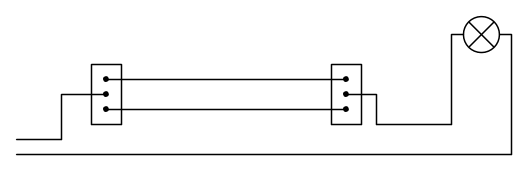

Lo ritengo interessante per applicazioni come corridoi comandati da due punti con diverse lampade tra i due deviatori.
Ciao, elettro, certamente la tua deviata, e interessante, almeno si evita il cortocircuito qualora si invertissero i fili nel deviatore. Però per modificare le deviate anomale di Tony-Stark anche con il tuo schema bisogna aggiungere dei fili; tanto vale se si devono aggiungere dei fili, conviene realizzare la deviata normale che noi conosciamo.
Dalle mie parti la cosiddetta deviata tedesca è chiamata deviata in corto circuito.
Anch’io la chiamavo deviata in corto-circuito, che era tedesca l’ho appreso in queste discussioni. Saluti. O_/

joubbanne ha scritto:Dalle mie parti la cosidetta deviata tedesca viene chiamata deviata in corto circuito.
quest'ultima definizione forse descrive meglio il potenziale pericolo di questa deviata...

La deviata tedesca, che io conoscevo come americana (vista dal vivo in America dal sottoscritto) la consigliano per non fare lampeggiare le lampade a basso consumo da spente.
Roba da matti, non lo farei mai perché la fase potrebbe essere presente su entrambi i poli della lampada, a seconda della posizione dei deviatori.
PS: Ho visto come realizzano la deviata "tedesca" con gli invertitori: curioso...
