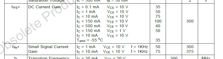

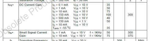

Cerco di essere più circostanziato, per maggior chiarezza.
Supponiamo di voler impiegare un BJT 2N2222A per l'amplificazione di un segnale di modesta ampiezza. Il datasheet di cui dispongo mi fornisce i parametri richiesti per varie coppie di IC, VCE.
Ma se io voglio che il transistor lavori con valori di corrente e di tensione differenti?
Ad esempio, supponiamo che la IC debba essere di 3 mA: che valore avrà, corrispondentemente, il parametro hFE?
Foto Utentenovizio
Dovresti anche fare in modo che il dispositivo si trovi alla temperatura desiderata, la temperatura è un parametro non meno importante degli altri
Foto Utenteedgar
10,0k 4 5 8
Messaggi: 5229
[6] Re: Misura dei parametri di un BJT
Messaggioda Foto Utentenovizio » 11 nov 2019, 19:00
Si Edgar, la temperatura è altresì importante. Il punto che hai evidenziato, se ho ben compreso, significa che il costruttore ci dice che, per tale BJT, il guadagno statico di corrente (minimo) è pari a 35 se la temperatura ambiente è -55°C.
Le altre coppie di valori, invece, si riferiscono ad una temperatura ambiente ordinaria (25°C).
Foto Utentenovizio
125 2 5
Messaggi: 238
Iscritto il: 13 dic 2008, 18:50

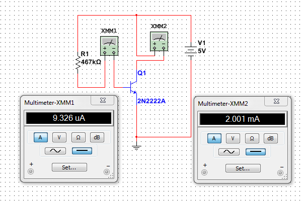

Tornando, invece, al quesito posto inizialmente e riferendomi, per il momento, al solo guadagno statico, pensavo di mettere su un circuito di misura del tipo illustrato in figura.
In sostanza, se voglio polarizzare questo transistor con una ICQ=2 mA ed una VCE=5 V, che valore assegno ad hFE?
Non essendo tale coppia di valori riportata nel datasheet, procedo con la misura e trovo, in tale caso:
h_{FE}=\frac{I_{CQ}}{I_{BQ}}=\frac{2,001\cdot 10^{-3}}{9,326\cdot 10^{-6}}\cong 215
Corretto?
Foto Utentenovizio
125 2 5
Messaggi: 238

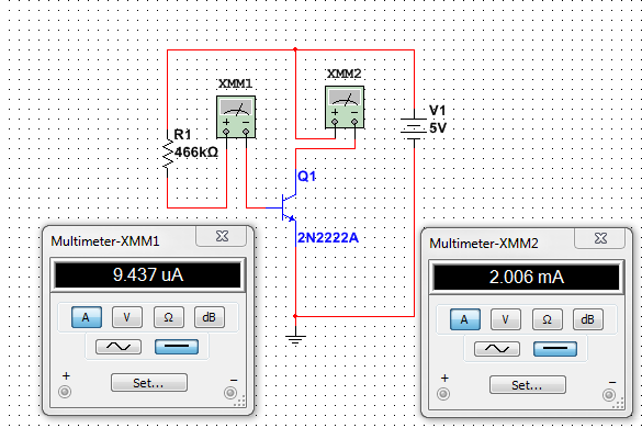

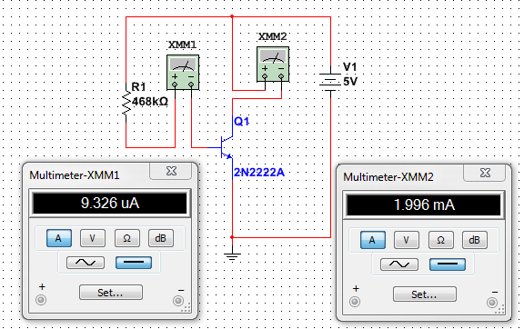

Messaggioda Foto Utentenovizio » 11 nov 2019, 19:41
Per determinare il parametro ibrido che rappresenta il guadagno di corrente dinamico così definito:
h_{fe}=\frac{\Delta I_{C}}{\Delta I_{B}}
(per vCE=costante)
pensavo di effettuare una piccola variazione della corrente di base (nell'intorno del punto di lavoro dove il BJT sarà chiamato a lavorare), osservare la corrispondente variazione della corrente di collettore ed eseguire, poi, il rapporto tra queste due variazioni.
Corretto?
Foto Utentenovizio
125 2 5
Messaggi: 238
[9] Re: Misura dei parametri di un BJT
Messaggioda Foto Utentenovizio » 11 nov 2019, 20:40
Proseguo.
Effettuo un'aumento della corrente di base, agendo su R1:
e poi una diminuzione:
Variazioni che avvengono attorno al valore di ICQ desiderato (2 mA). Mi assicuro, inoltre, che tali variazioni avvengano con una tensione VCE che deve rimanere costante. Quindi calcolo il valore di hfe:
h_{fe}=\frac{\Delta I_{C}}{\Delta I_{B}}=\frac{0,01\cdot 10^{-3}}{0,111\cdot 10^{-6}}=90
Prima di passare ad hie, a questo punto, gradirei un feedback per capire se sto procedendo in modo corretto o meno.

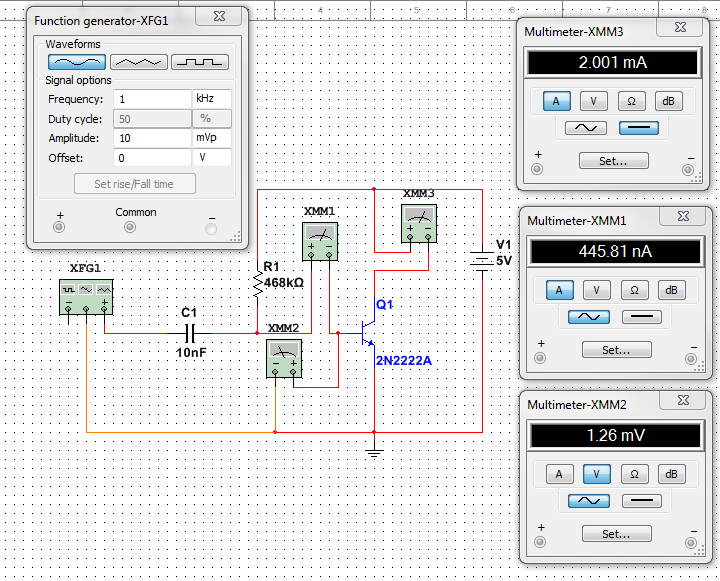

Messaggioda Foto Utentenovizio » 13 nov 2019, 17:59
Per misurare il parametro ibrido hie, posso procedere in questo modo?
1. Mi accerto, innanzitutto, che sul collettore scorra la corrente a riposo (in questo caso 2 mA) attorno alla quale mi interessa conoscere il valore del parametro;
2. applico un segnale sinusoidale alternato di modesta ampiezza (10 mV), a frequenza 1 kHz, all'ingresso del transistor polarizzato attraverso un condensatore di 10 nF;
3. misuro i valori efficaci della vbe e della Ib e ne eseguo il rapporto.
In questo caso trovo:
h_{ie}=\frac{\Delta v_{be}}{\Delta i_{b}}=\frac{1,26\cdot 10^{-3}}{445,81\cdot 10^{-9}}=2826\Omega
E' corretto?
Grazie a chi vorrà destinare un po' del proprio tempo a questa mia domanda.
