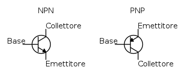

Il BJT (Bipolar Junction Transistor) è il classico transistor, nelle versioni NPN e PNP.
Per essere concreti ci riferiremo al tipo di gran lunga più utilizzato, l' NPN, ed in particolare a al transistor 2N3904, da molti anni sul mercato (costo 10 centesimo di €): cioè un "general purpose" con corrente massima di collettore di 200 mA (vedi datasheet).

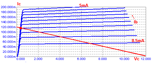

Quando il transistor è utilizzato come interruttore (chiude/apre), per esempio per comandare l'accensione /spegnimento di un LED o l'attivazione/disattivazione di un relè, è bene dimensionare il circuito in modo che il transistor lavori in zona di saturazione (per lo stato ON) oppure in interdizione (per lo stato OFF). Questo si ottiene tracciando sulle caratteristiche appena viste la cosiddetta retta di carico:
Supponendo Va=12V ed Rc=100 Ohm possiamo infatti tracciare una retta (in rosso)che va da 12V (e Ic=0) a 0V (e Ic=Va/Rc=120mA) che, intersecando le caratteristiche, determina il punto di funzionamento (cerchio rosso) in funzione della corrente di base (Ib). La fig. mostra che per lavorare in zona saturazione deve essere Ib>2.5mA. Questo garantisce il massimo di tensione sul carico e la minima dissipazione di potenza nel transistor.

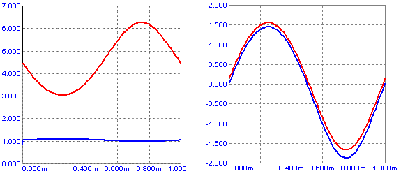

Si osservi però che l'ottenimento di un'amplificazione così elevata va a scapito della simmetria della forma d'onda (l'intervallo di Vc fra 4.5mA e 2.5mA è minore dell'intervallo fra 2.5mA e 0.5mA, dovuto al fatto che le caratteristiche non sono equispaziate). Bisogna quindi scegliere un compromesso fra quaste esigenze, sacrificando in parte il "guadagno in tensione".
Il risultato di quanto esposto è il rapporto fra Vc e Vb che risulta essere di 30.
Il grafico mostra nella parte di sinistra in blu l'andamento di v(2), (cioè di Vb), e in rosso l'andamento di v(1), (cioè di Vc), da cui risulta evidente l'amplificazione e l'inversione di fase di quest'ultima.
Per una migliora comparazione è mostrato a destra il confronto dei 2 segnali (moltiplicando per 30 Vb, invertendo Vc es annullando i rispettivi offset): si nota nettamente la deformazione della sinusoide di Vb
ed una buona riproduzione in Vc.
