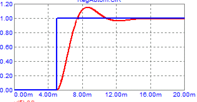

Messaggioda Foto Utenteg.schgor » 12 nov 2019, 11:24
Ecco la 'risposta' del sistema in anello chiuso,
senza regolazione:
Forum191112 - Copia.gif (10.51 KiB) Osservato 8946 volte
Cosa intendi fsre?

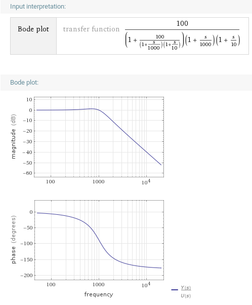

Messaggioda Foto Utentenordest » 12 nov 2019, 13:10
Intanto grazie per le vostre risposte. Per Sandro, in italiano sarebbe azionamenti elettrici penso perché in inglese la chiamiamo electric drives for automation. E si abbiamo la retroazione unitaria. Ma il dubbio mi rimane. Ci sono riguardo all'effetto della retroazione ma comunque le due frequenze sono diverse. A catena chiusa potrei avere in uscita un overshoot per la frequenza di crossover infatti c'è ma è piccolo quando provo a plottare. (Scusate la precisione ma al momento non posso usare matlab)
Per g.schor , teoricamente dovrei ridurre sia il tempo di salita che l'errore di regolazione con un controllore proporzionale. Che software ha usato per questo? Attraverso antitrasformazioni a livello di formule al computer ho visto dai grafici che è vero che il tempo di salita cambia variando il guadagno proporzionale ad anello aperto. Tuttavia il tempo di assestamento mi sembra lo stesso. Probabilmente in un caso si parlava di tempo di assestamento (frequenza cutoff) nell'altro per il tempo di salita era la frequenza di crossover.
In allegato trovate i vari screenshot.

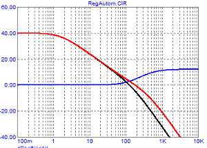

[8] Re: Legame tempo di salita e banda: controllo motore DC
Messaggioda Foto Utenteg.schgor » 13 nov 2019, 10:38
Il regolatore deve fare in modo che al tagòio la pendenza del diagramma
in ciclo apperto sia 20dB/decade, cioè così:
(traccia nera sistema, blu regolatore, rossa totale
L'ascissa è in Hz)
sai fare un regolatore del geere?

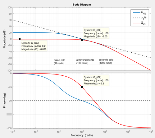

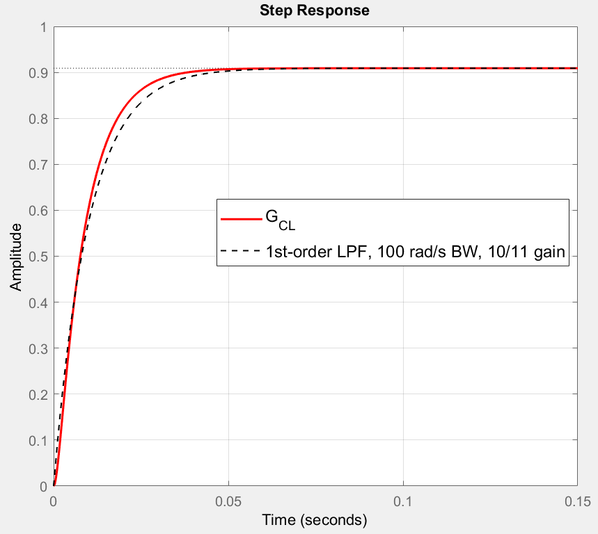

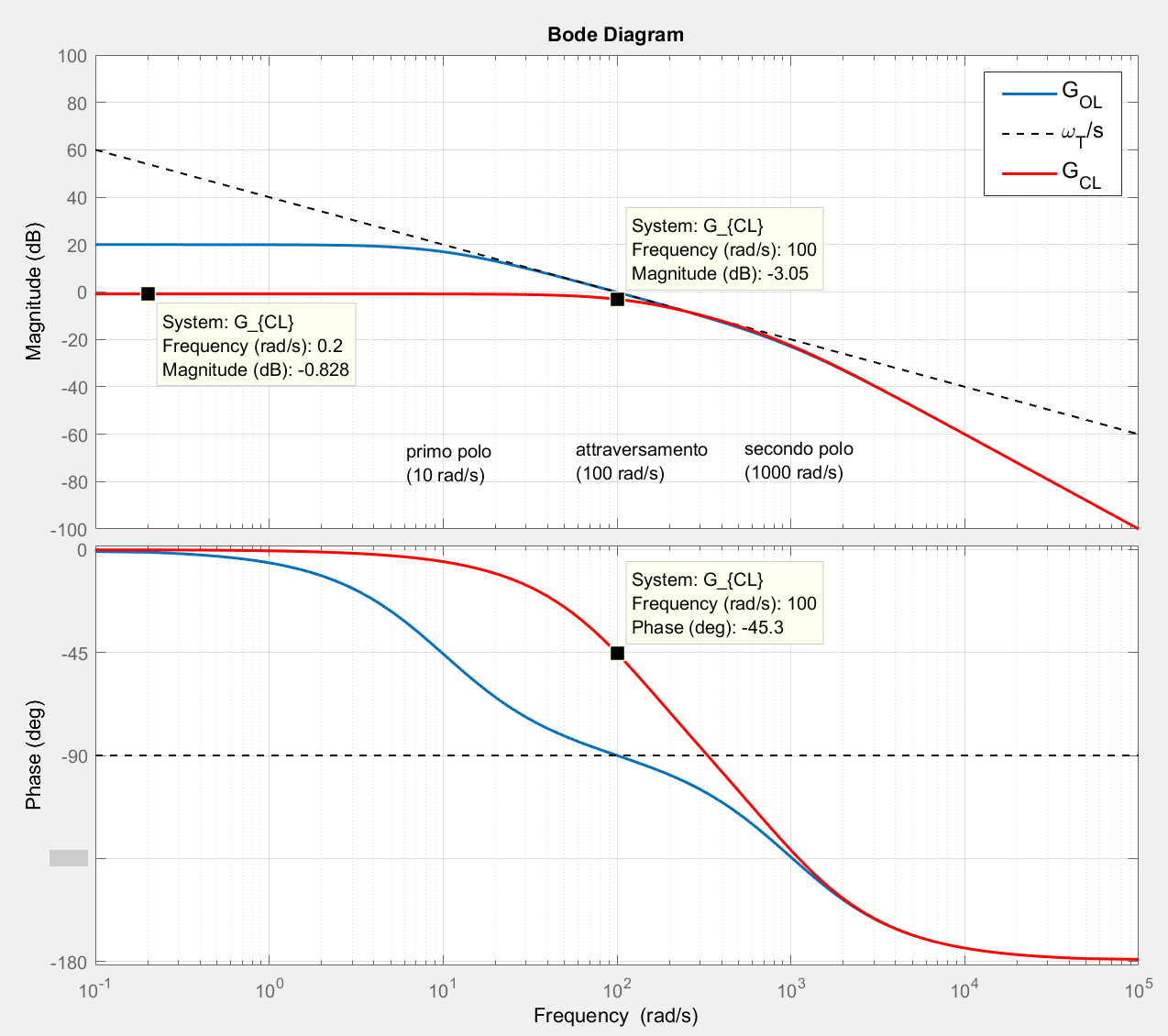

Messaggioda Foto UtenteSandroCalligaro » 13 nov 2019, 11:59
Come dice Foto Utenteg.schgor, se fai sì che la pendenza all'attraversamento sia circa -20 dB/dec, la frequenza di attraversamento del guadagno open-loop diventa approssimativamente la banda (a -3 dB) in anello chiuso.
Molto approssimativamente ed in modo intuitivo, quello che succede è che, nell'intorno della frequenza di attraversamento, il sistema è simile ad un integratore
G_{OL}(\omega \approx \omega_{T}) \approx \frac{G}{j \omega}
dove G è un guadagno che, siccome si attraversa proprio lì, deve essere pari alla frequenza di attraversamento (cioè G \approx \omega_T), quindi a quella frequenza
G_{OL}(\omega = \omega_{T}) \approx -j
Ad anello chiuso
G_{CL} (\omega = \omega_{T}) \approx \frac{-j}{1-j}
cioè fase -45° e modulo \frac{1}{\sqrt{2}}
Esempio con poli della funzione di anello aperto a 10 e 1000 rad/s, attraversamento a 10 rad/s (circa).
Si vede che G_{OL} è molto simile a \omega_T / s nell'intorno della frequenza di attraversamento. G_{CL} è poco meno di 0 dB a bassa frequenza (il guadagno esatto a 0 rad/s sarebbe 10/(1+10) ), mentre oltre la frequenza di attraversamento segue circa l'andamento di G_{OL}.
