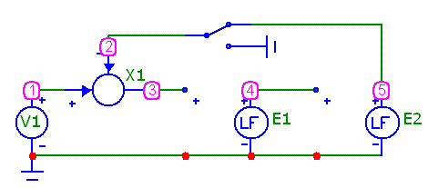

Per simulare l'intero anello, Microcap dispone di speciali funzioni. Il riferimento a gradino può essere ottenuto col generatore di tensione programmato in PWL(semplicemente ad es. con : 0,0 1m,1 ), mentre per il regolatore ed il sistema si possono utilizzate le Funzioni di Laplace (LF)
I percorsi per attivare le singole funzioni sono:
generatore tensione: Component/Analog Primitives/Waveform Sources/Voltage Source
sottrattore: Component/Analog Primitives/Macros/Sub
funzioni di Laplace: Component/Analog Primitives/Laplace Sources/LFVofV
deviatore: Component/Animation/Animeted SPDT Switch
Come si vede, lo schema prevede un generatore di gradino (V1), una LF per il regolatore (E1) ed una LF per il sistema (E2).
Il deviatore serve ad aprire l'anello in caso di studio delle fdt con Bode (Analysis/AC..), mentre con l'anello chiuso si ottiene la risposta nel tempo (Analysis/Transient)

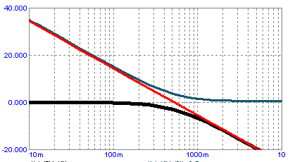

Abbiamo ora gli elementi per lo studio dell'anello di regolazione. Scrivendo nelle rispettive LF le espressioni del regolatore e del sistema possiamo ricavare i relativi diagrammi di Bode.
Seguendo la normale pratica, possiamo iniziare ponendo nel regolatore la stessa cdt del sistema (Tr=T e K=1)ottenendo come risultato una banda passante uguale a quella del sistema (ma col vantaggio di un errore statico nullo). cco infatti come appare il diagramma di Bode:
In nero la fdt del sistema R(s), in blu quella del regolatore G(s) ed in rosso quella complessiva risultante
Si noti che Microcap mette in ascissa la frequenza (Hz) invece che la pulsazione ω (r/s). Nel nostro caso con T=0.3 si ha la frequenza di taglio
E' quindi estremamente rapido e facile vedere cosa accade di questi grafici se si cambiano le cdt.

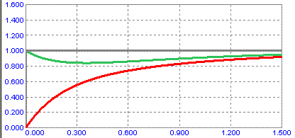

Supponiamo ad es. di applicare al nostro sistema di T=0.3s un regolatore PI tarato per Tr=0.5s. Cosa accadrà? Ecco il risultato della simulazione:
(in verde l'uscita del regolatore, in rosso l'uscita regolata)
Si nota una salita molto lenta (tempo di risposta di 1.5s, e di ristabilimento oltre i 2s).
