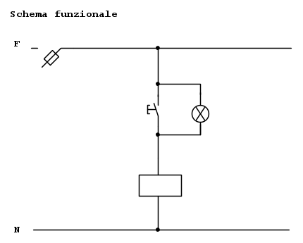

Messaggioda Foto Utenteferri » 18 nov 2019, 15:29
Al pulsante, se vai con tre fili, non fai il controllo della bobina
IMHO con la spia in parallelo al pulsante forse è meglio..

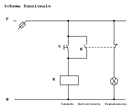

Messaggioda Foto Utenteconsole6 » 19 nov 2019, 16:15
ƎlectroYou e ne sai di più!

[34] Re: Sgancio di emergenza in condominio
Messaggioda Foto UtenteSympler82 » 19 nov 2019, 16:25
Foto Utenteferri intende proprio la bobina in parallelo al contatto del pulsante...configurazione comoda e funzionale che uso anche io di solito

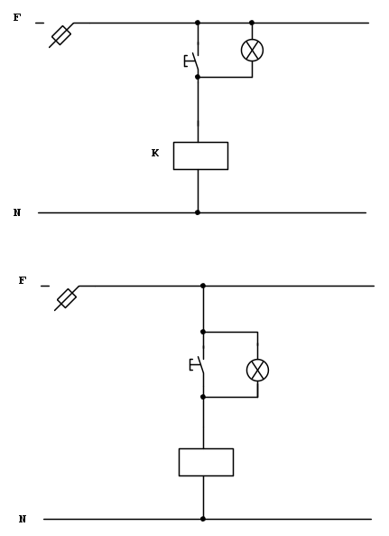

Messaggioda Foto Utentepaolo a m » 19 nov 2019, 16:43
console6 ha scritto:Così piace di più?
Per nulla :(
Più semplicemente così:
5.337 1 2 4

Messaggioda Foto Utenteconsole6 » 19 nov 2019, 17:23
Non capisco, tra il mio primo schema (che ora ho ripulito) e questo dove sta la differenza? :?
P.S. il post [33] lo boccio anch'io per questo scopo #-o

[37] Re: Sgancio di emergenza in condominio

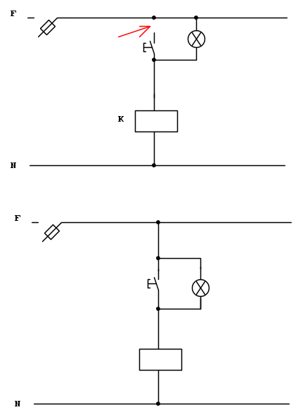

Messaggioda Foto Utentepaolo a m » 19 nov 2019, 18:15
console6 ha scritto:dove sta la differenza?
Magari può apparire una sottigliezza, ma gli schemi dovrebbero essere accurati. La lampada va collegata direttamente ai morsetti del pulsante. Se guardi attentamente gli schemi e hai in mente la funzione della lampada dovrebbe risultare chiaro. Nello schema tuo se si interrompe il tratto che ho indicato con la freccia la lampada rimarrà accesa, anche se il pulsante non sarà più in grado di attivare lo sgancio. Nel secondo schema se si interrompe il collegamento al pulsante la lampada si spegne.

Messaggioda Foto Utenteconsole6 » 20 nov 2019, 11:34
paolo a m ha scritto:Magari può apparire una sottigliezza, ma gli schemi dovrebbero essere accurati.
no non lo è
Giusto! Non ci ho riflettuto #-o
