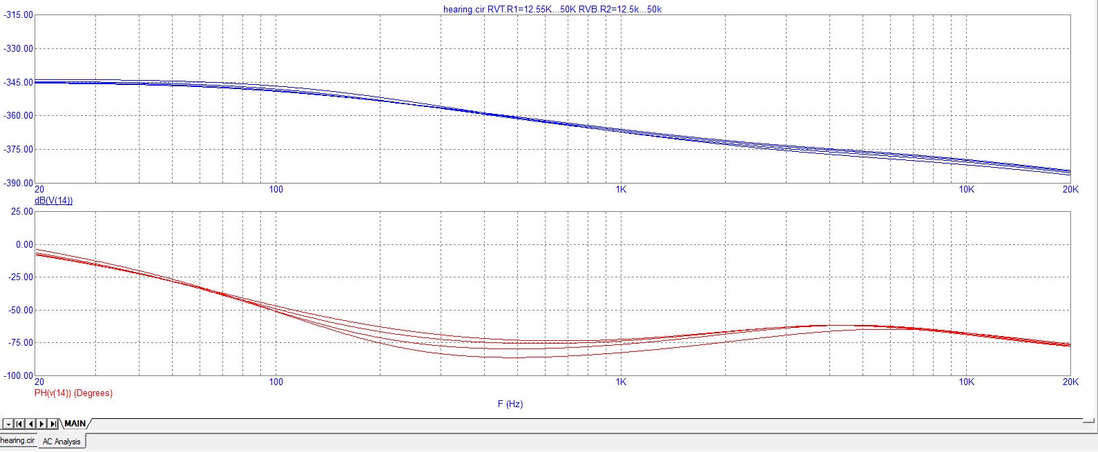

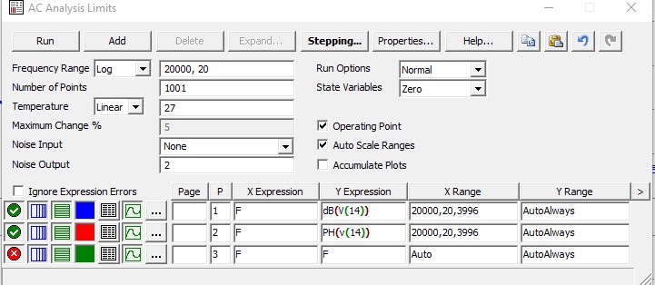

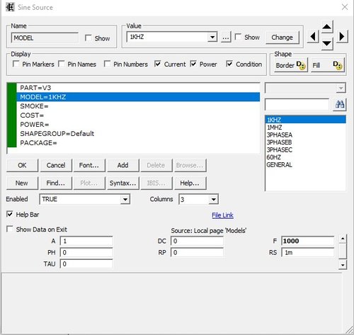

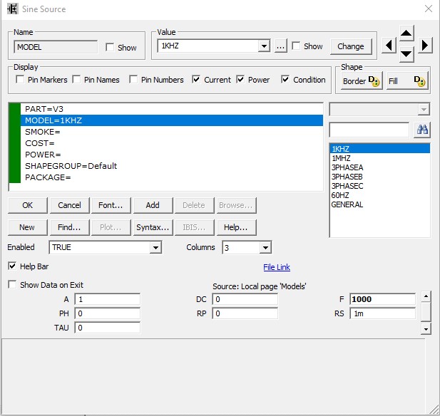

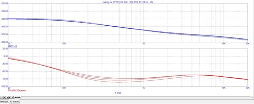

Salve a tutti. Sto cercando di simulare questo circuito di controllo toni con MicroCap12.
Il fatto è che non mi tornano le curve di attenuazione. Probabilmente ho cannato qualcosa, ma la mia inesperienza non mi permette di vederlo.
Potreste dirmi dove sbaglio?
Di seguito delle schermate dal programma:

Per ottenere i diagram di Bode vanno specificati
sia il terminale d'uscita che quello d'ingresso, p.es. dB(v(14)/v(1)).
Questo permette di osservare i singoli stadi.

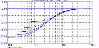

Consiglio inoltre di esaminarme separatamente i canali.
Ecco ad es. l'attenuazione dei bassi in 6 step da 0 a 50k
del potenziometro:
