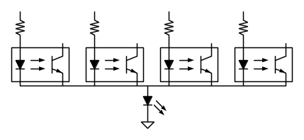

così però dovrei mettere 1 led per ogni optoisolatore.. ne sono 4.. come potrei utilizzare 1 solo LED?
majinb ha scritto:Se Volessi aggiungere un LED per ogni volta che uno dei pin si attiva come posso fare?
majinb ha scritto:così però dovrei mettere 1 led per ogni optoisolatore.. ne sono 4.. come potrei utilizzare 1 solo LED?
Se ho ben compreso I tuoi desiderata vorresti accendere un solo LED "ogniqualvolta anche una solo pin si attiva".
Quello che chiedi e' una funzione logica "OR" dei pin, (vedi schema qui sotto - schema di principio)
Per realizzare in modo ottimale il circuito dovresti precisare meglio la ratio della richiesta.

Se dettagli meglio il motivo della tua richiesta e' possibile scegliere la soluzione ottimale per la funzione logica "OR"
Se hai una corrente di 2mA per fotoaccoppiatore, puoi fare cosi`
Stesse resistenze di prima, piu` accoppiatori sono attivi, piu` si illumina il led (non molto visibile la differenza). La tensione inversa sui led spenti e` entro i limiti del componente. Il led visibile al massimo lavora a meno di 10mA.
