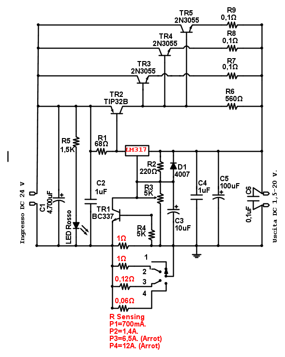

Messaggioda Foto Utentegianniniivo » 1 gen 2020, 19:18
Buon giorno Forum,
Ho fatto un po’ di esperimenti e devo confermare che il potenziometro R4 da 5K influisce in modo minimale sulla regolazione della corrente e l’ho tolto, sostituendolo con una resistenza fissa.
Pubblico di seguito lo schema corretto.
Per il resto l’alimentatore funziona regolarmente e le correnti stimate corrispondono abbastanza fedelmente alla realtà, tenendo conto delle tolleranze. Per adesso mi accontento.
Buon anno.

[25] Re: Regolare la corrente ad un alimentatore con LM317
Messaggioda Foto Utenterodolfok » 8 gen 2020, 17:46
Buongiorno Ivo,
per l'alimentatore da laboratorio che mi sono costruito, basato su LM317, mi ero posto anch'io il problema di come intervenire in qualche modo sulla corrente. Alla fine ho optato per una soluzione che prevede l'interruzione della tensione in uscita mediante un relé. Lo schema utilizzato consente però di regolare il massimo valore di corrente mediante un trimmer (o potenziometro), evitando quindi di commutare diverse resistenze di shunt.
Se vuoi dare un'occhiata:
https://www.electroyou.it/rodolfok/wiki/alimentatore-variabile-1-3-36v-ibrido
Rodolfo

[26] Re: Regolare la corrente ad un alimentatore con LM317
Messaggioda Foto Utentegianniniivo » 8 gen 2020, 19:59
Grazie per l’intervento Foto Utenterodolfok,
ho visto il tuo lavoro, interessante ma inadatto alle mie necessità. Avevo bisogno di realizzare un alimentatore semplice ed economico, con pochi componenti ma comunque regolabile ed in grado di erogare almeno 6/9 Ampere a 12 volt (come valore medio) senza peraltro escludere la possibilità di regolare la tensione e limitare la corrente anche a valori contenuti.
Se avessi voluto realizzare un alimentatore sofisticato, non avrei utilizzato un LM317.
Ovviamente per fare una semplice prova di funzionamento di un altro dispositivo, mi sono accontentato della soluzione attuale ma non escludo di realizzare una versione con qualche miglioramento ma sempre in un’ottica di semplicità e con pochi componenti.
Per il momento non ho ancora pensato a tale soluzione ma non dispero di riuscirci. Appena mi sarà possibile riprendere la lavorazione pubblicherò le modifiche o inizierò una nuova discussione.
