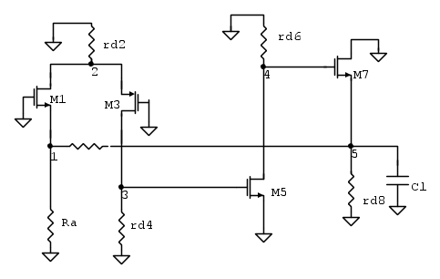

Salve a tutti, ho il seguente circuito, in cui mi si chiede di trovare il guadagno ad anello e compensare l'amplificatore con un margine di fase di 70°.
L'esercizio lo ha spiegato il prof sommariamente tempo fa ormai, ed i dubbi che ho sono i seguenti:
-ha detto che i nodi 3 e 4 sono i nodi ad alta impedenza rispetto al quale compensare con effetto Miller, deduco che siano ad alta impedenza perché nodi di uscita di specchi di corrente, ma allora perché non scegliere il nodo 5 al posto di un altro nodo?
-ultimo dubbio è il calcolo del guadagno ad anello, dove effettuare il taglio e come procedere?
Spero mi possiate dare una mano, grazie anticipatamente.

Non ho capito a cosa va connesso Vg.
Il nodo 5 sembra connesso al source, quindi è a bassa impedenza.

Vg è data dal prof, ha un valore finito, che successivamente annulla quando studia il guadagno ad anello (per come ho scritto nel post lui ci ha dato una sorta di indicazione su come svolgerlo ai tempi).
Grazie per la correzione sul nodo 5, sono stato molto distratto
Ho fatto il post perché ho come traccia solo la pseudo spiegazione del prof e sto dando la testa contro il muro da qualche giorno per capire come farlo, non chiedo ovviamente di risolverlo ma cercare di capire come procedere.

Ridisegna semplificandolo il circuito con fidocadj.
M 9,10,2,6,4,5,8 dovrebbero essere dei generatori di corrente costante, possono venire considerati circuiti aperti (eliminati) per la amplificazione di piccoli segnali.
Dovreber orimanere solo M1,3,5,7....
I mosfet dovrebbero venire caratterizzati dalla sola transconduttanza..?

Ho semplificato e sono arrivato a questo, in cui rd2, rd4, rd6 e rd8 sono le resistenze di uscita degli specchi di corrente, attendo a questo punto qualcuno che mi illumini
