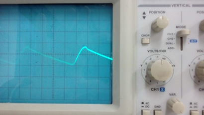

Prima di provare a vedere che succede se aumenta la corrente richiesta dal carico provo a vedere che succede al ripple se cambio la capacità. Mi oriento su un elettrolitico da 470 uF e, dopo averlo sostituito alle capacità precedenti, controllo con l'oscilloscopio il segnale di uscita.

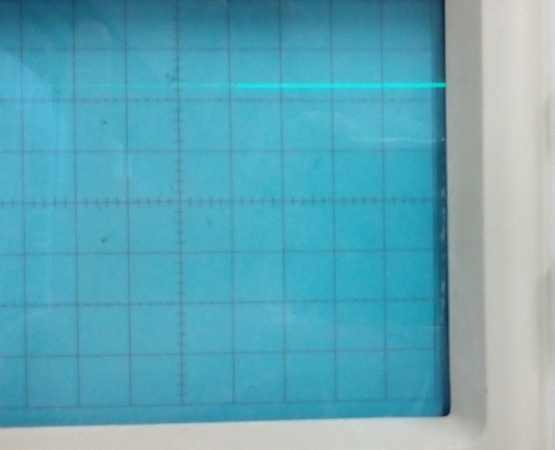

Si nota una tensione praticamente continua ma, non riuscendo ad apprezzare la differenza col caso precedente, decido di cambiare la scala. Questo però non è possibile in quanto se passo a 2 volt/div la traccia non risulta più visibile (va fuori schermo verso l'alto).

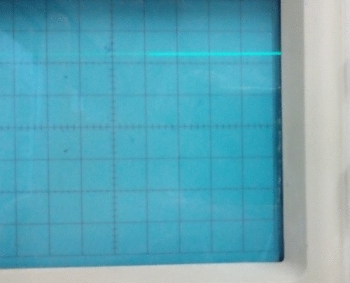

Allora mi viene un'idea: tolgo la componente continua ed osservo solo l'AC. Dovrei poter vedere solo il ripple.
E così è: con il fattore di scala a 0,1 V/div riesco ad apprezzare un'oscillazione residua di circa 0,2 volt o poco meno. La situazione sembra buona ma occorre tenere a mente che non vi è alcun carico che sta chiedendo corrente.

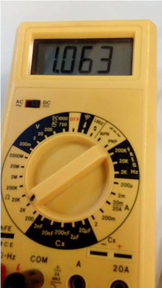

Decido allora di fare alcune prove con un carico passivo. Prendo un potenziometro da 1 kohm nominale. Lo misuro e trovo:
Bene procedo con le misure.

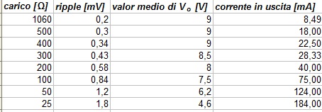

A questo punto vi risparmio le foto, che comunque possiedo e sono disponibili, e propongo una sintesi delle misure eseguite:
Naturalmente, come era logico attendersi, all'aumentare della corrente richiesta dal carico si osserva sia un aumento dell'ampiezza dell'oscillazione residua che una diminuzione della tensione media presente in uscita.
Il passo successivo, a mio modesto, parere, è quello di inserire un diodo zener per vedere quale può essere il margine di miglioramento. O, in altri termini, la capacità di stabilizzazione della tensione d'uscita rispetto a variazioni della tensione d'ingresso e a variazioni della corrente richiesta dal carico.

Non hai già i dati? 6,2 V a 123 mA; 4,6 V a 184 mAse volessi fare una misura della resistenza equivalente vista dall'uscita della black box in esame?
(6,2 - 4,8) / (0,184 - 0,123) = 1,4/0,061 = 34 ohm

Nella tabella del post precedente i ripple sono probabilmente in V non mV
Si, corretto, per la fretta di pubblicare ho sbagliato l'unità di misura.
