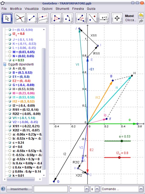

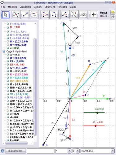

Guarda qui cosa hanno combinato (rimanendo in campo didattico)...
Ti bastano questi "disegnini"?
Prova il seguente comando:
Codice: Seleziona tutto
v = (modulo; angolo in gradi sessagesimali)Ad esempio:
v = (30; 45°)Se non inserisci il simbolo:
°l'angolo sarà considerato in radianti.
