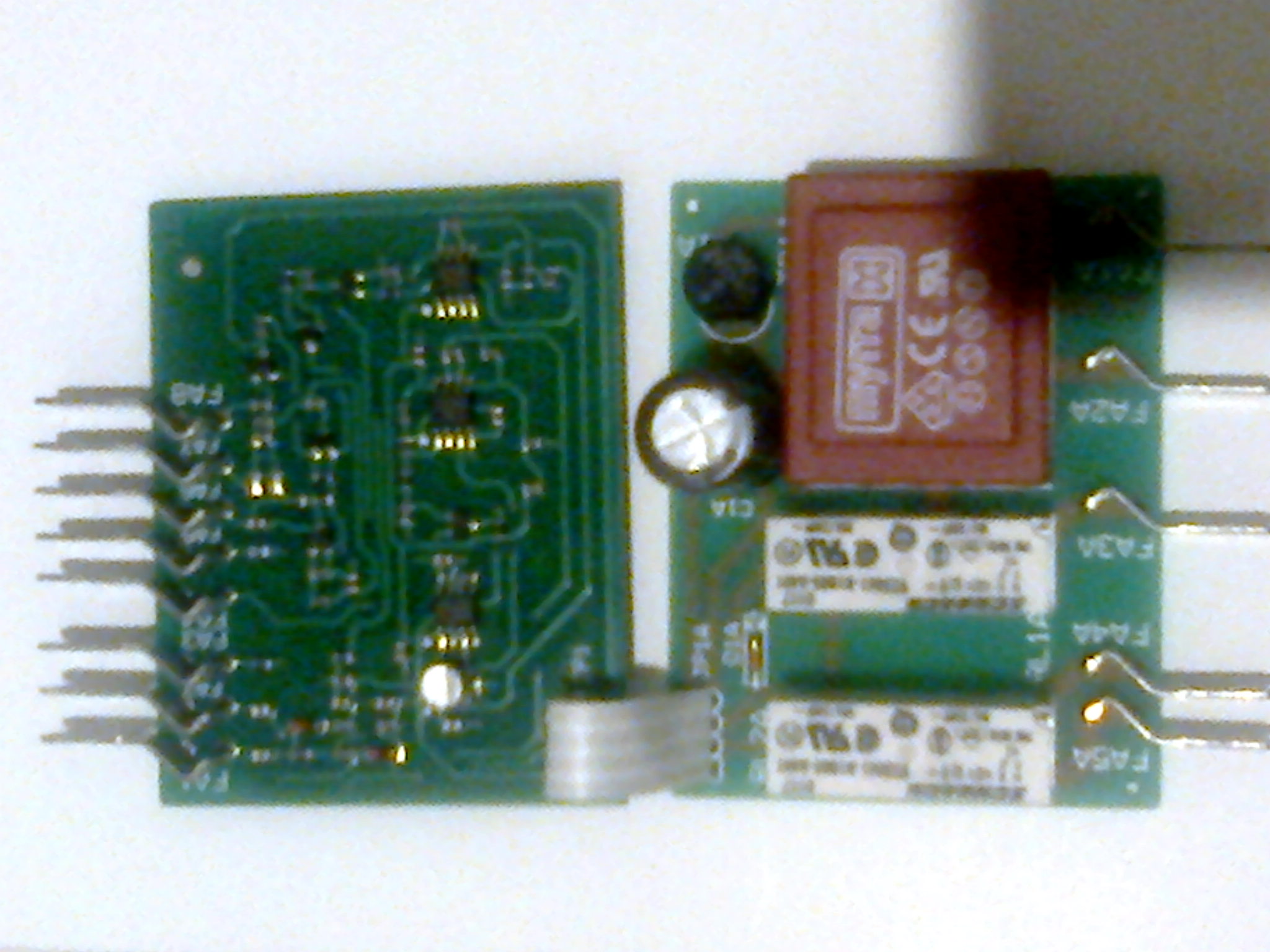

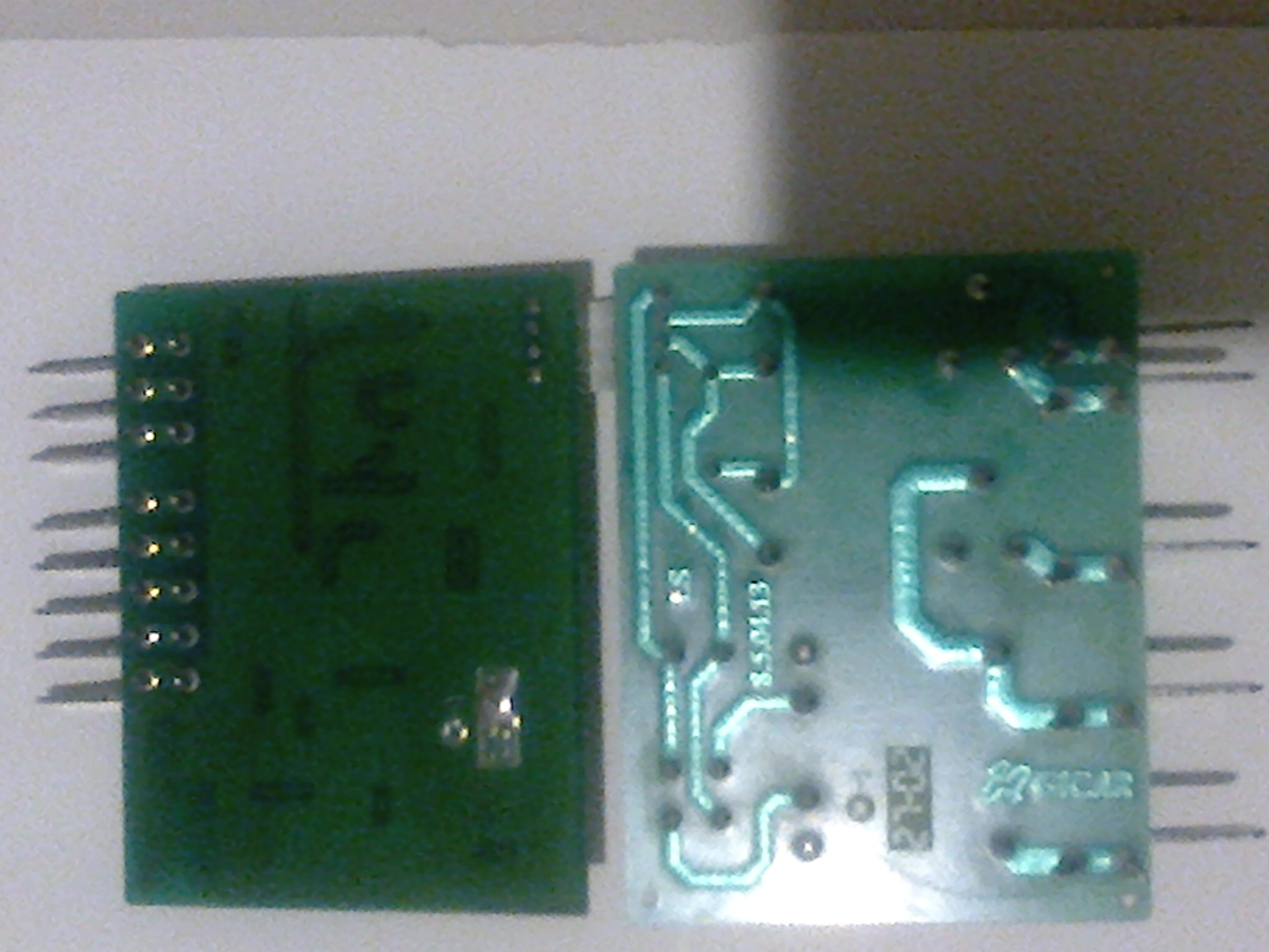

Il condensatore, sia quello nuovo che quello originale sono da 10 uF come richiesto dalla targa
del motore.
Per i fili chiedo scusa, quando ho detto "2 + terra" davo per scontati i 2 rossi collegati al condensatore, come fossero parte del motore, contando anche quelli sono 5.
Conettendo direttamente i 2 alla presa, il motore ronza restando fermo,
poi come al solito si avvia se gli do la spinta, ma solo con il condensatore collegato,
come deve essere, quindi funziona :?:
Potrei connettere una lampadina al posto del condensatore per testare l'avvolgimento :?:
non mi fido troppo del multimetro.
Lo schema di setteali potrebbe essere giusto, visto che i fili entrano nell'avvolgimento tutti insieme, di che motore si tratta :?:
Allego foto scheda e fili avvoligimento, magari servono.
Grazie di cuore dell'aiuto O_/

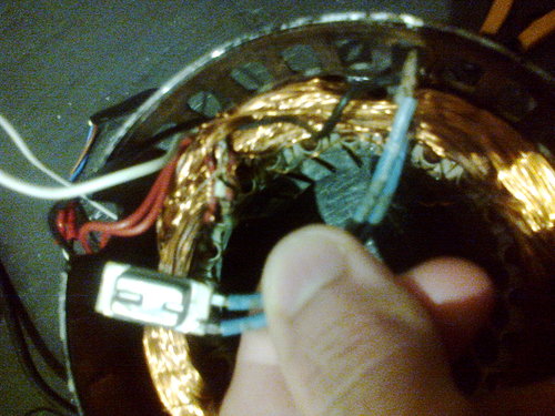

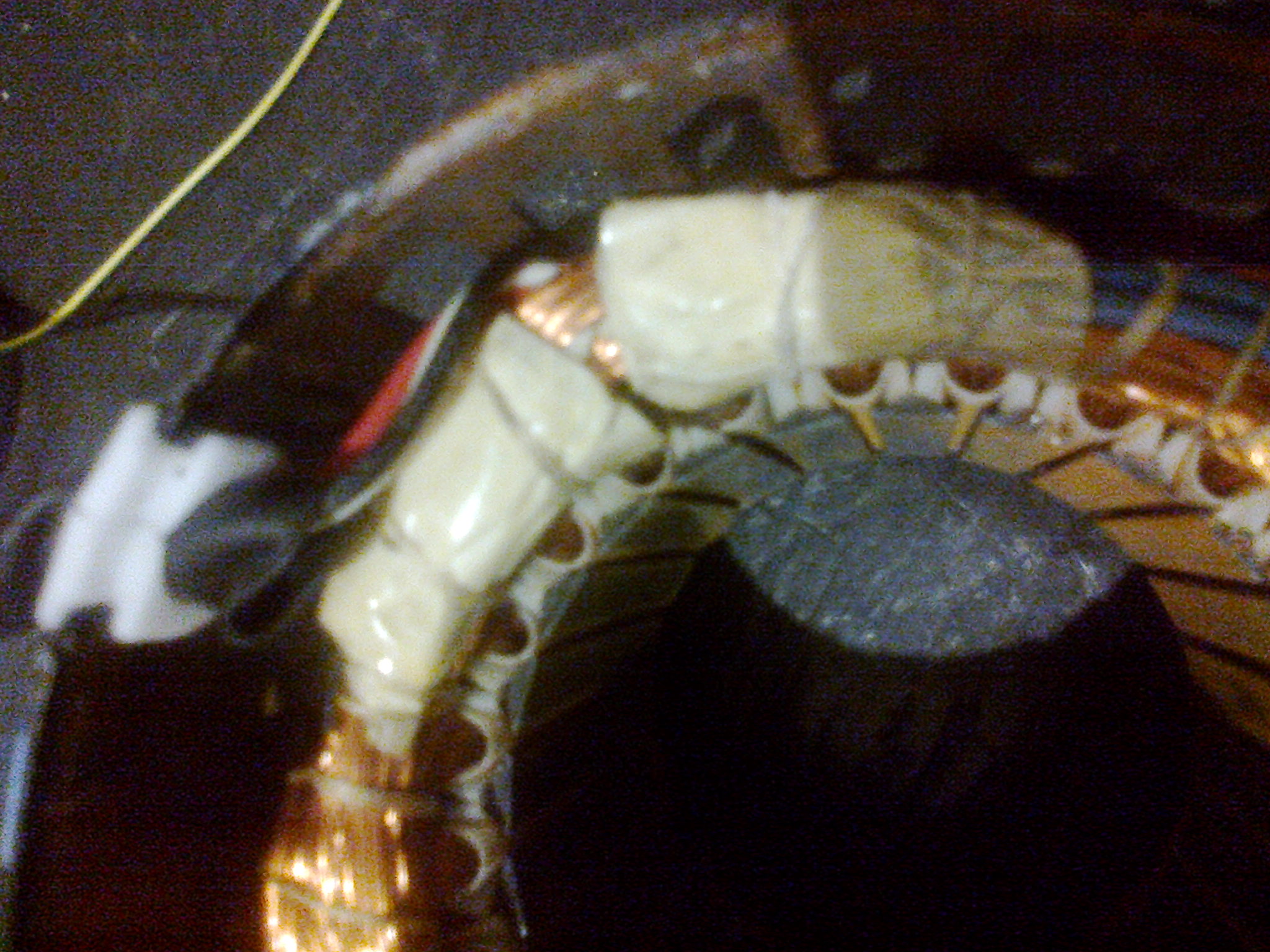

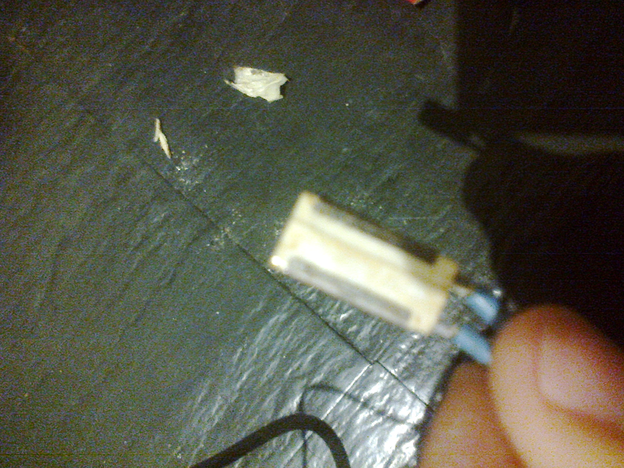

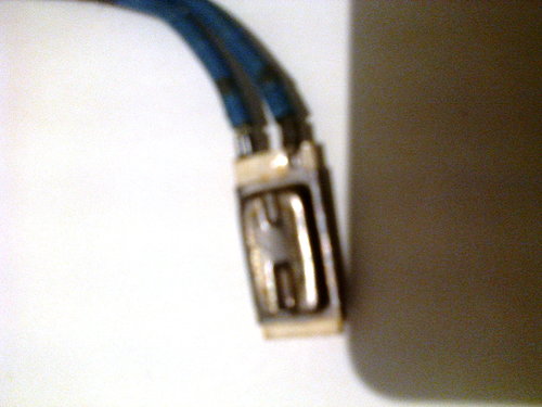

Smontando gli avvolgimenti ho trovato questo strano componente sotto il nastro protettivo,
qualcuno sa identificarlo :?: ha scritto sopra su due righe: 15AM211A e 12H1SA e sul retro TEXASINSTRUMENTS che immagino sia la nota marcha.
Grazie in anticipo O_/

Messaggioda Foto Utentesetteali » 1 gen 2020, 13:29
E' un fusibile termico, con l'ohmmetro lo vedi se è aperto o no!

[18] Re: Riparazione motore in corrente alternata
Messaggioda Foto Utentemario_maggi » 1 gen 2020, 17:09
setteali,
non è un fusibile termico.
E' un classico Klixon bimetallico, sensibile sia alla temperatura che all'eccesso di corrente. Normalmente il contatto è chiuso, quando si scalda si apre e dopo un certo tempo si richiude.

Messaggioda Foto UtenteMayorQuimby » 2 gen 2020, 2:11
Quindi devo staccarlo per capire se è rotto :?: si puo escluderlo, tanto il motore l'avorerebbe sempre sorvegliato per poco tempo :?: O_/

[20] Re: Riparazione motore in corrente alternata
Messaggioda Foto Utentemario_maggi » 2 gen 2020, 9:04
no, si può controllare con un tester senza doverlo staccare.
si puo escluderlo
solo se fosse sempre aperto, caso abbastanza improbabile.
