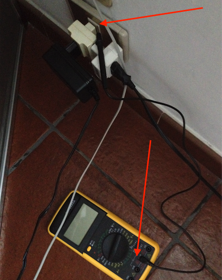

Messaggioda Foto UtenteGiuT » 3 gen 2020, 14:29
Grazie mille.
- Isolerò i contatti inutilizzati della spina con del nastro.
- Il filo è ben serrato nel serrafilo, va avanti e indietro una volta prima di uscire dalla spina.
- Continuità: così?
a) Staccando il router da tutte le prese ed infilando il puntale nero del multimetro in uno dei poli laterali della presa?
b) Il cavo rosso deve essere collegato? Da "VΩ" sul multimetro alla presa Fibra del router?
c) Per fare tutto questo devo mettere su OFF l'interruttore dell'impianto di casa? (mi sembra che ci sia scritto questo sul manuale del multimetro)

Messaggioda Foto UtenteGuidoB » 3 gen 2020, 16:48
GiuT ha scritto:La procedura che ho descritto qui sopra è corretta?.
Nooo attenzione!
Multímetro in misura di resistenza (la portata più bassa o sul buzzer di continuità);
Puntale nero tra COM del multímetro e la presa di alimentazione negativa sul router staccato da tutto. Cioè nel foro dove era inserita l'uscita dell'alimentatore del router. Non le spine o prese a 230 volt!
Dentro questo foro dovresti vedere una linguetta laterale che è quella che devi toccare col puntale. Se riesci solo a toccare lo spinotto centrale nel foro (il positivo) allora toccalo col puntale rosso.
Con l'altro puntale tocca la parte metallica che dicevi, per verificaré che c'è continuità.
Il puntale rosso va collegato a destra del COM del multimetro, nella presa V/ohm

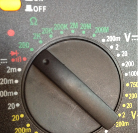

Messaggioda Foto UtenteGiuT » 3 gen 2020, 17:42
Grazie per la pazienza. È la prima volta che uso un multimetro in vita mia.
L'ho settato come in foto. Il display ha visualizzato "1".
Poi ho toccato con il puntale nero la porta Fibra del router, e col puntale rosso il positivo (spinotto centrale) del router. Sul display non è cambiato nulla.
Ho spostato il puntale nero dalla porta della Fibra alle linguette dorate all'interno di una presa Ethernet. Sul display non è cambiato nulla.
È una buona notizia o una cattiva notizia?

Messaggioda Foto UtenteGuidoB » 3 gen 2020, 18:16
"1" a sinistra significa "resistenza infinita" (cioè non c'è continuità purtroppo).
Se nella stessa portata dei 200 ohm tocchi tra loro i due puntali del tester, dovresti vedere resistenza "0" (o un numero basso). E' per verificare che il tester sia collegato bene e funzioni.
Se nella portata a fianco (dove si vedono in rosso un diodo e un simbolo di buzzer) tocchi tra loro i puntali, dovrebbe sentirsi suonare un buzzer. Quella portata serve per provare la continuità con un segnale acustico, per non dover guardare il display mentre si fa la prova.
Siccome a quanto pare non c'è continuità, per mettere a terra l'alimentazione del router bisognerebbe collegarsi al negativo della sua alimentazione (cioè alla parte esterna dello spinotto di uscita dell'alimentazione del router).
Il modo migliore sarebbe interporre un pezzo di filo con spinotti maschio e femmina agli estremi, della stessa misura di quelli del router, e una presa di terra.
Oppure tagliare il filo dell'uscita dell'alimentatore del router e fare i collegamenti lì, ma tagliare il filo vuol dire perdere la garanzia.
