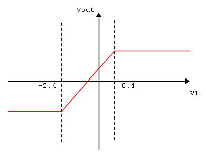

[38] Re: Esercizio Diodi
Io avrei ragionato in questo modo:
ho solo 3 casi possibili,
1- D1 ON, D2 OFF
2- D1 OFF, D2 OFF
3- D1 OFF, D2 ON
Il caso 1 si ha quando Vout < 0 e quindi, per come è fatto il circuito, Vout = -0.7 per effetto di D1 ON.
A questo punto, dato che I1 è costante e che V2 è ininfluente, quanto deve valere V1 affinché Vout = -0.7?
Applico la formula per calcolare Vout riportata in [36] e ricavo V1=-2.4V. Quindi per V1 <= -2.4V Vout, per effetto di D1 vale -0.7V.
Il caso 3 è il contrario, per V1 > 0.4V Vout è limitato a 0.7V da D2.
Nel caso 2, Vout segue la formula riportata in [36].
Quindi ricapitolando,
Per V1 <= -2.4V Vout è limitata a -0.7V da D1
Per V1 >= 0.4V Vout è limitata a 0.7V da D2
Nel mezzo segue la formula in [36]
Graficamente si ha quindi questo:

[39] Re: Esercizio Diodi
cIao MarcoD e grazie per l'aiuto che mi staidando
Io mi sarei posto in unodegli estemi dell'intervallo e avrei fatto un'ipotesi sui diodi poi mi ridisegnavo il circuuito e mi trovavo una relazione tra Vout e V1.In seguito mi verificavo l'ipotesi.Il problema è che ada esempio col circuito riportato prima (quello con Vgamma) non riusciv a tirarmi fuori il legame tra Vout ed V1.
Ringrazio anche te posta10100 per l'aiuto
domanda: il caso con entrambi diodi accesi si puo verificare??Tra l'altro sono due diodie quindi le combinazioni possibili sono quattro.
Comunque ragazzi come mi consigliereste di ragionarli questu esercizi?Come linea generale intendo....

[40] Re: Esercizio Diodi
ElettroNewbie ha scritto:il caso con entrambi diodi accesi si puo verificare??
Certo che si può verificare, quando Vout = +0.7V e contemporaneamente -0.7V.
O forse non si può?
ElettroNewbie ha scritto:Tra l'altro sono due diodie quindi le combinazioni possibili sono quattro.
Se potessero essere accesi contemporaneamente si
ElettroNewbie ha scritto:Comunque ragazzi come mi consigliereste di ragionarli questu esercizi?
Dipende dal circuito e da cosa devi trovare.
Guarda come sono connessi i diodi e trova quando sono accesi e quando spenti e poi ragioni su quello.
Sulla falsariga di quello che ho fatto io prima.
O almeno così è come li farei io.
