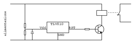

Rilancio con un circuito molto semplice e molto robusto (è proprio questo il suo lavoro!):
C'è solo una cosa alla quale bisogna fare attenzione: quando l'NPN entra in conduzione, non deve avere una corrente di base tale da far scendere la Vdd del TLV810 sotto al suo threshold. Questo significa dimensionare il partitore resisitivo in ingresso di conseguenza.
Lo scopo di quel partitore e condensatore è
a) convertire i 12 V alla tensione necessaria in ingresso al TLV810
b) creare un ritardo in modo che il driver LED sia attivo pronto a ricevere l'impulso
Ovviamente, se preferisci, puoi metterci un MOSFET al posto del transistor bipolare.

Penso che il problema sia lo stesso sollevato da
BrunoValente in [8].
Il circuito consuma molto poco e se il blackout dura molto poco i led potrebbero essere già spenti mentre l'alimentatore con il quale alimenti il circuito di controllo potrebbe non essersene nemmeno reso conto.
Si potrebbe usare l'uscita del driver per alimentare il circuito, però poi quando va a parzializzare (immagino usando un PWM) la luminosità dei led farebbe un bel pasticcio.
Magari si può pensare di mettere un bel filtro per spianare il segnale, però bisogna vedere se il driver ammette luminosità molto basse facendo scendere troppo la tensione media in uscita.

posta10100 ha scritto:Si potrebbe usare l'uscita del driver per alimentare il circuito..
..era venuto in mente anche a me, purtroppo la luminosità minima è piuttosto bassa, penso attorno al 10%, la tensione nominale della strip è 12VDC.
Vi ringrazio davvero tutti, non ho mai visto un forum così attivo e con tutti interventi competenti.. ad averlo scoperto prima
Se i led sono alimentati con una tensione PWM, raddrizzandola si potrebbe ricavare una tensione continua di ampiezza indipendente dalla larghezza dell'impulso e con quella alimentare il circuito in questione.

ho capito: immagino perché viene modulato il duty cycle mantenendo fisso il valore di tensione degli impulsi
Pensandoci meglio però ci sarebbero altri problemi: quando si accende la strip led, se col driver alimento anche il circuitino, corrisponderebbe all'evento di ripristino tensione, verrebbe quindi generato un impulso che spegnerebbe la strip led
